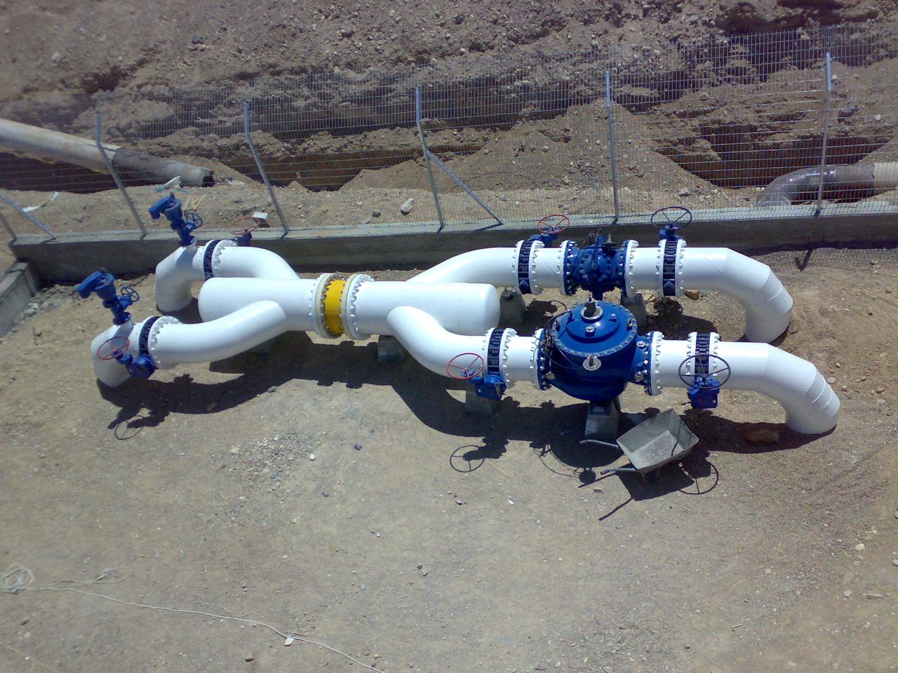

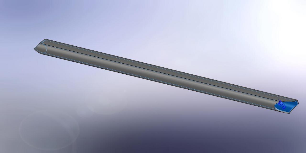

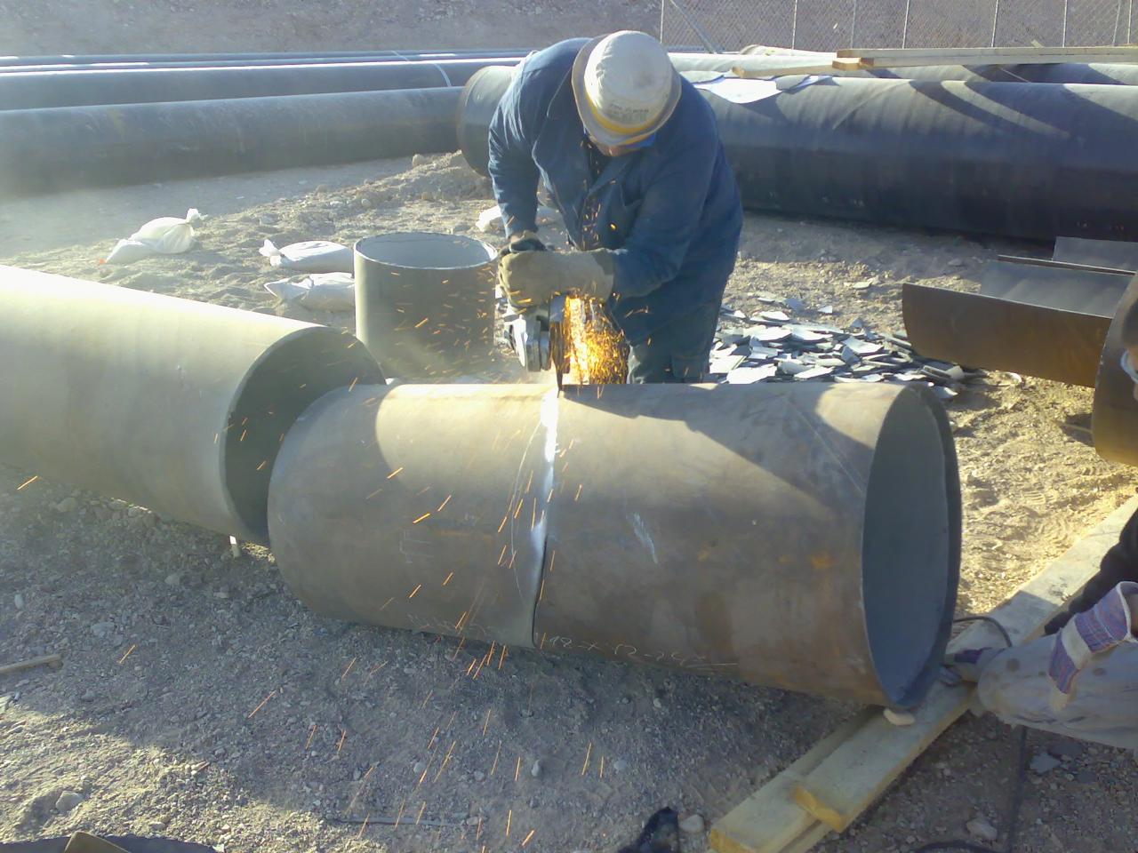

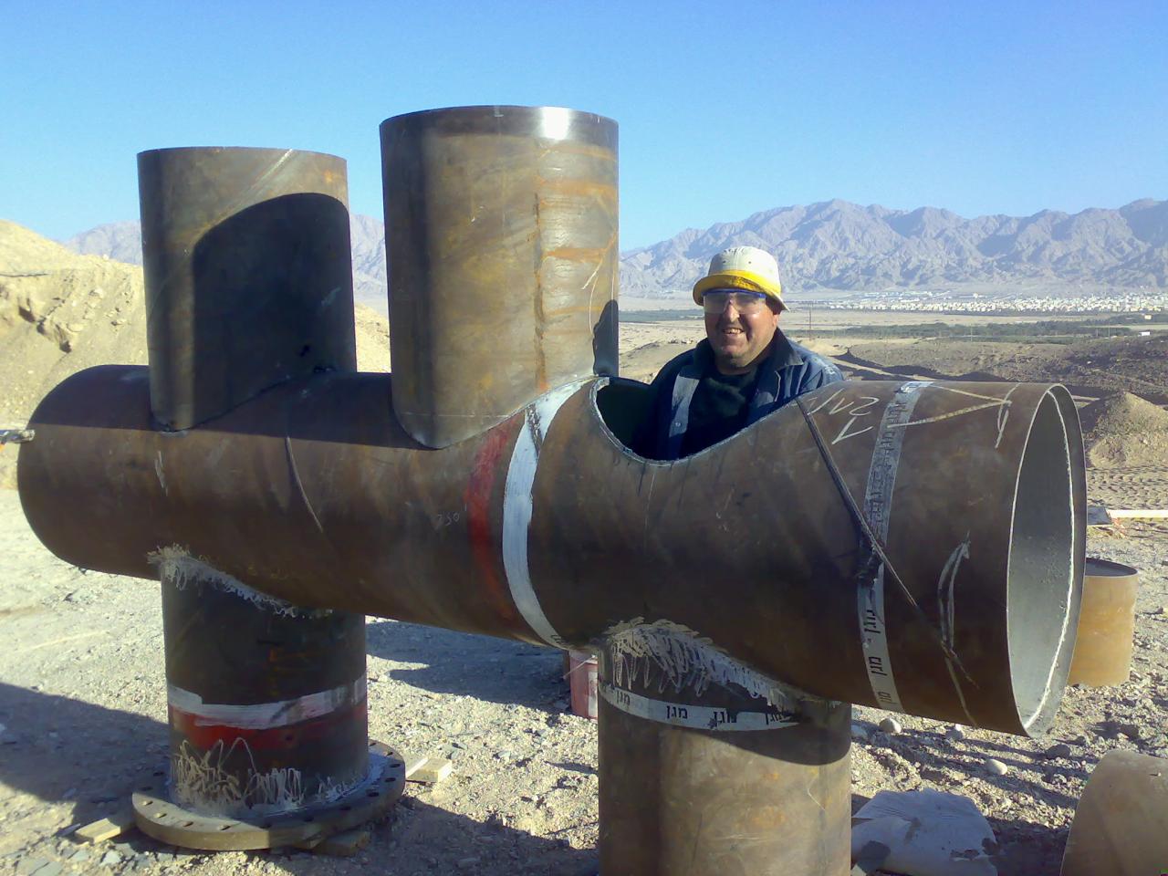

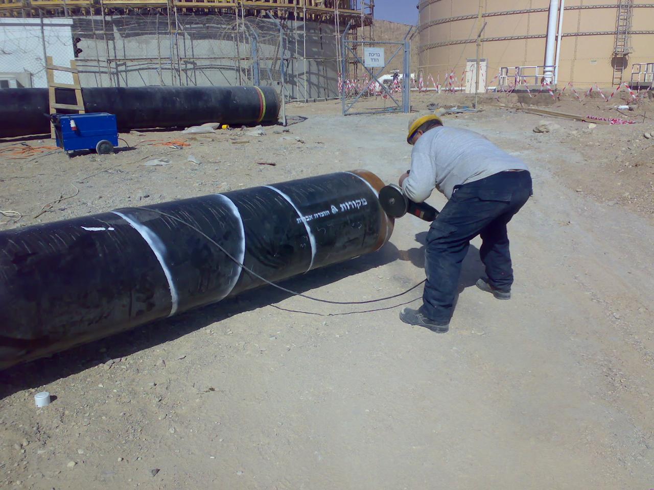

    ΰπι μΰ ξξω ιλεμ μςζεψ μκ , ΰαμ ΰν λαψ δφτϊ ΰϊ δωψωεψ ΰζ ΰπι ηιια μδεγεϊ μηαψ ιπια_α ωαςχεϊ δωψωεψ ωτϊη τϊψ μι αςιιδ βγεμδ εβν ηρκ ξμΰ λρσ, ϊεγδ
    μτπι ωπϊιιν αιφςϊι ςαεγϊ φπψϊ ςαεψ ξχεψεϊ εΰϊ λμ ηιϊελι δφπψϊ μψαεϊ ηγιψεϊ αζειεϊ ωεπεϊ εαχθψιν μΰ ζδιν "24-"32 αιφςπε αωαμεπεϊ ξεγτρεϊ εαψξϊ γιεχ ωμ +- ξ"ξ.(ζε διιϊδ δγψιωδ)
    μϊελπδ δξϊΰιξδ δβςϊι αςχαεϊ χψιΰϊ δωψωεψ ΰεξπν μΰ δωϊξωϊι αρεμιγ ΰμΰ αϊελπδ γεξδ ετωεθδ μδτμιΰ ωπχψΰϊ *PLATE N SHEET δϊελπδ τωεθδ μδτςμδ ιγιγεϊιϊ μξωϊξω εξεξμφϊ αηεν.
    ΰν ξϊΰξφιν ΰτωψ μδεψιγ αωιϊεσ ΰε λξεαο μψλεω ληεχ ! (βψρΰεϊ γξε μδϊψωξεϊ ΰτωψ αηιπν)
    ξφεψτεϊ ϊξεπεϊ ωμ δςαεγδ.

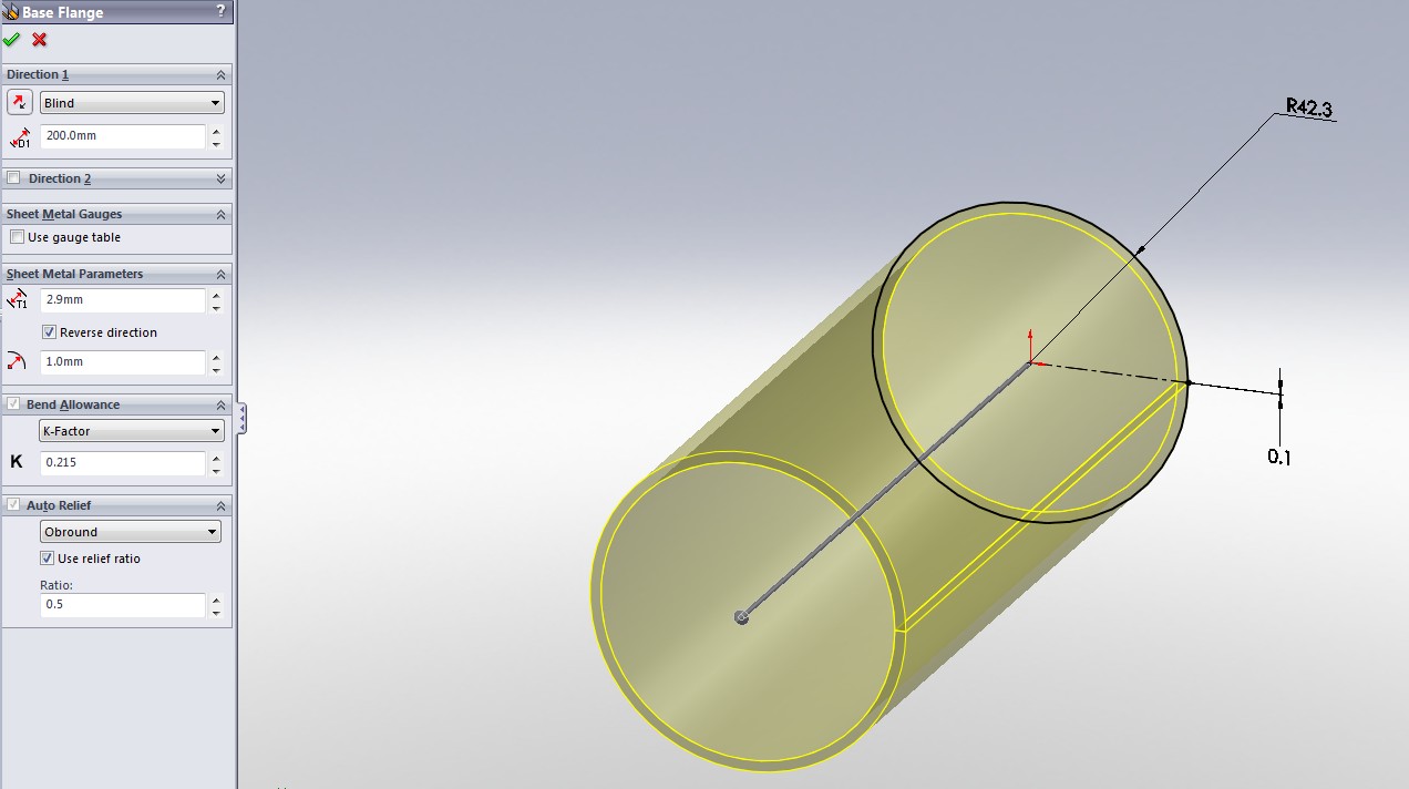

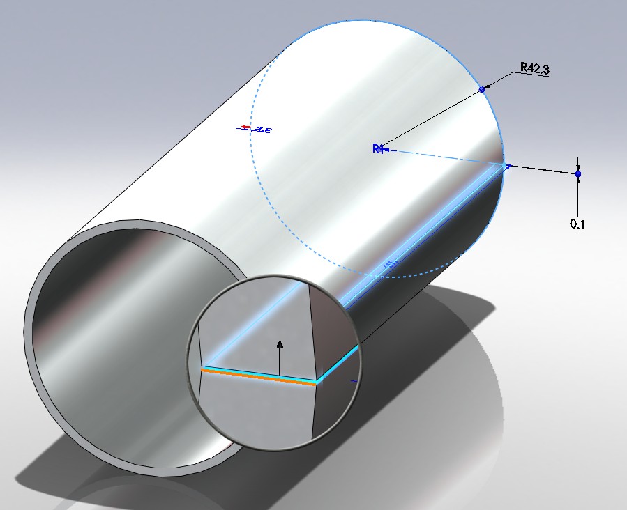

    הבעיה של התכנה היא שהיא לא מסוגלת לזהות מישור מוגדר ממנו התחיל הכיפוף, לכן לא ניתן להפוך אקסטרוד עגול לחלוטין לSheet metal ללא מישור ייחוס שהוא Face בחלק.
    הפתרון: צור את החלק מראש בSheet metal.
    1. צייר עיגול. תוריד לו חלק קטן מאוד בקצה (או צייר קשת כמעט סגורה מראש), שהקו של העיגול לא יהיה סגור לגמרי. זה יאפשר לך לבחור מצב המקביל לThin feature כך שתוכל להגדיר את עובי הדופן בפונקציה ולא בשרטוט*:
    2. קבע את עובי הדופן, שיהיה מציאותי.
    3. בחר את המישור שנוצר מהחלק שלא סגרת בעיגול ועליו בצע את החיתוך. זה המישור:
    כמובן שאתה יכול גם ממישורים אחרים.
    4. פרוש.

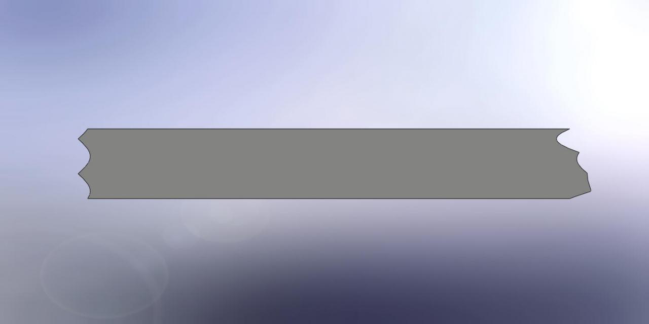

    δθςεϊ ωμι διιϊδ, ωφιιψϊι ξψΰω ΰϊ δτψετιμ ωμ δφιπεψ (ηϊεκ), εμΰ ψχ ξςβμ (ηϊεκ).
    OP2000 ΰδαϊι ΰϊ δϊξεπδ δωπιδ ξωξΰμ.
    ΰρσ
    αψιψϊ ξηγμ ϊβεαδ μδεγςδ: ιφιψϊ ωαμεπδ μηιϊεκ φιπεψεϊ.
    ΰπι πϊχμ ααςιδ εΰωξη ΰν μξιωδε ιω ςφδ ΰε τϊψεο, λωΰπι τεψρ φιπεψεϊ ξδξεγμ λγι μδλιο ωαμεπεϊ ΰε χαφι DXF μξλεπϊ δηιϊεκ, δψγιερ ωμ δτψιρδ ωπεφψ δεΰ δψγιερ δτπιξι ωμ δφιπεψ αςεγ ωΰπι φψικ ΰϊ δψγιερ δηιφεπι λγι μδλιο ΰϊ δωαμεπδ (ςμ ξπϊ ωδωαμεπδ ϊςθεσ ΰϊ δφιπεψ).
