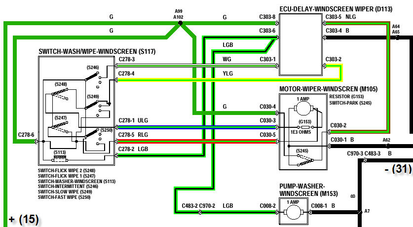

    йщ мй орвреп еейщшйн щм гйфргш.
    йщ мй оосш дфтмъ еейщшйн щм гйфргш.
    йщ мй офсч 3 оцбйн.
    арй шецд мзбш аъ длм бйзг тм оръ щйтбег лое бгйфргш шч мма йгйъ ддфтмд щм дгйфргш ама гшк дофсч щмй.
    ойщдеа йегт аъ слйоъ дзйбеш дгшещ?
