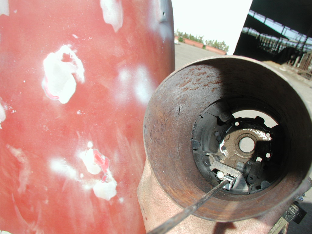

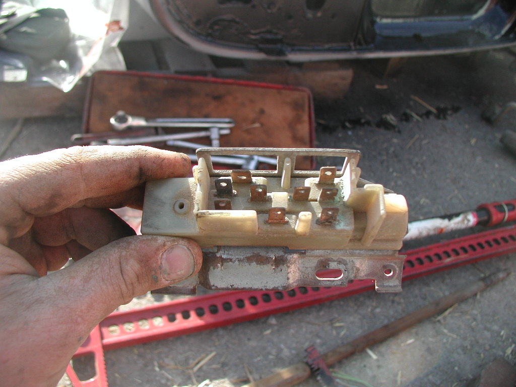

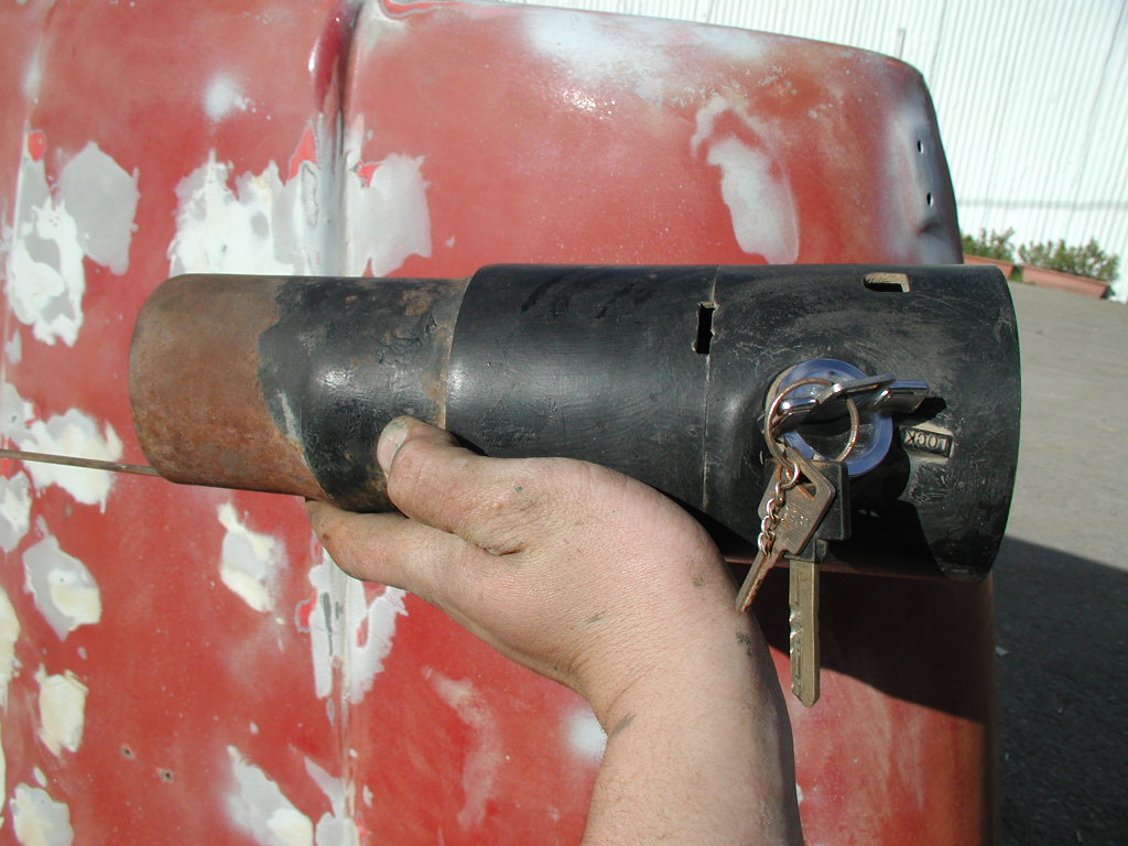

    дрд ъоереъ щм дозбш дзщомй щроца тм дтоегъ двд
    мъеле (бзмче дтмйеп) оъзбш доеи оълъ щршад бщъй дъоереъ дазшеъ, ерйъп мшаеъ лйцг деа оъзбш морвреп щм дсеейх'.
    лое щрйш лъб, дчфйх роца бзмч джд одфмсийч. (тег гбш зщеб, щрй дбшвйн щозбшйн аеъе мтоегъ ддвд оафщшйн мочн аеъе тн сиййд щм +- зцй с"о, жд йлем мтжеш ан дофъз ма оцмйз мдлрс мазг оп доцбйн, езщеб оаег оаег мзжч аеън дййиб емртем тн мечиййи офрй щбйен щдн йфъзе йдйд мк оаег чщд мдърйт...)
    аъ дзйееи дзщомй цшйк мдтъйч одозбш щййщ мк дйен.
    тйша

    йефй ъегд шбд млм дтежшйн , аж мфй од щдбръй орйш дчфйх щозжйш аъ дсеейх роца бъек дфмсийч
    щамйе оъзбшйн дзеийн?
    авб рйъп моцеа черччиеш щоъзбш мщн? жд блмм аойп9 лм дтсч джд?
    збш шщен тйша's Avatar
    May 2003
    бйп срйу брч мотййп
    2,377
    бшйшъ озгм зежш: тоегъ ддвд - сеейх еод щбйрдн :фйшеч
    дбръ орйш рлеп.
    афщш мдщйв черчиш (фщеи цшйк мщзеи оайфщд...)
    жд аойп оаег.
    тйша
