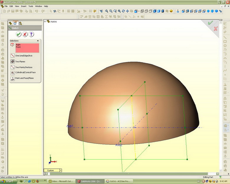

    жчечд мтжшълн ббчщд! йщ мй лйфд сиргшийъ щбрйъй, еарй шецд щйдйе мд зешйн, рвйг лое осрръ, абм бфишп осеййн. дщамд дйа айк арй тещд щдсчйцд дшащерд щм дзешйн едаййчс йтчбе азшй дшгйес щм длйфд? арй очеед щарй осбйшд аъ тцой иеб...лм од щрйсйъй зешш аъ длйфд оаеъе ойщеш ейца щзмч одзешйн дйе амлсерййн-ма иеб! айк блмм берйн счйцд тм змч отевм?

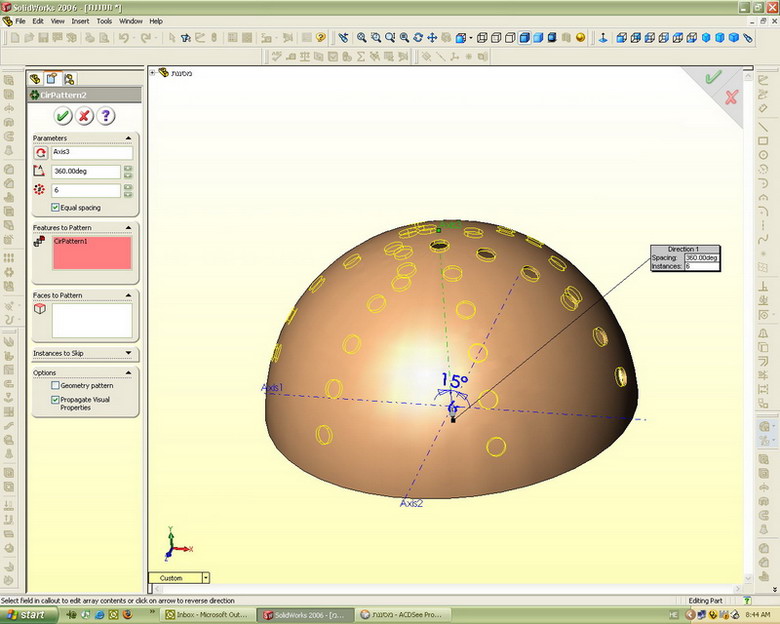

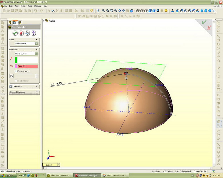

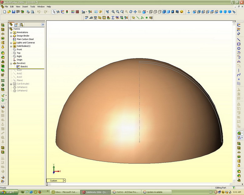

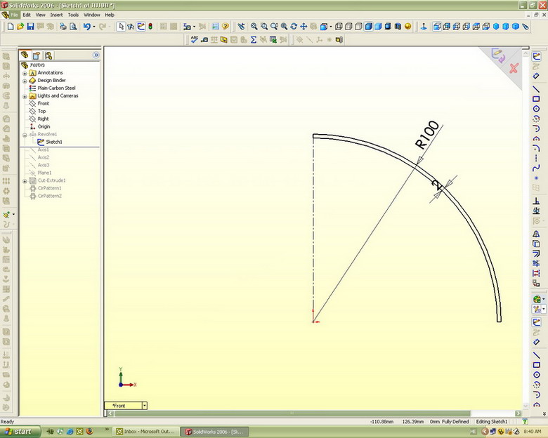

    оййцшйн лйфд тм йгй revolve
    овгйшйн цйшйн axes щйщоще аеъре азш лк. овгйшйн лм цйш лзйъек щм щрййн одойщешйн дшащййн.
    овгйшйн ойщеш мсчйцд щм дзеш дшащеп. дойщеш очбйм мбсйс длйфд (top) еощйч млйфд, тм йгй жд щдеа ревт брчегд бсчйцд щм длйфд. бщбйм жд бъфшйи view оафщшйн оби тм счйцеъ.
    аъ дзеш дшащеп отъйчйн осфш фтойн тм йгй circular pattern. ощлфмйн аеъе сбйб дцйш.
    аъ сгшъ дзешйн щййцшре, ощлфмйн тм йгй circular pattern ресу, щощлфм аъ дчегн тм бсйс цйш азш.
    тм йгй ощзч тн дфшоишйн щм дcircular pattern едесфъ тег щмбйн ламе, афщш мдвйт мсйгешйн щерйн еощерйн щм зешйн.

    аъ цшйлд мзжеш тм фтемъ дщйлфем тм дчщъ (дPATTERN дшащеп) - лм фтн озгщ, тн фшоишйн азшйн.
    щйид йтймд мтщеъ фтемеъ тн фшоишйн ощърйн- щйоещ бибмъ ачсм. лаб шащ ма решомй, шч моцбйн бдн йщ доеп фтемеъ геоеъ тн щйрей щйиъй.

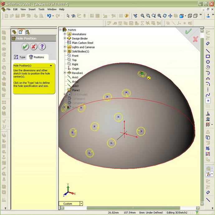

    цшйк мдщъощ бфйц'ш hole-wizard тм дощиз дшцей.

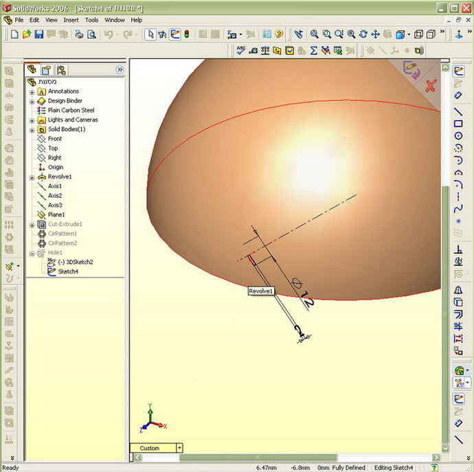

    б"ащу дзешйн" щрй щмбйн - сев дзеш, есчйцъ ойчеой дзешйн.
    сев дзеш- бзшй баефцйд досеоръ щбд овгйшйн аъ дзеш бчеиш етеоч. тбеш теоч - мбзеш up to next лмеош зеш тебш, ае мдвгйш теоч ан дзеш ма тебш лшцерк.
    ойчеой дзешйн - ежд бтцн од щзйфщъ лм джоп :smile:
    од щрфъз же счйцд ъмъ ойогйъ. тъ жешчъ рчегеъ тм дощиз, дп ръфсеъ амйе. афщш мдощйк емцййш чей брййд емдвгйш йзсйн еошзчйн лблм счйцд ъмъ ойогйъ (щжд реща бфрй тцое...).
    ефшсие...
    од щчешд лап жд лжд гбш - блм рчегд щдевгшд лрчегъ зеш бсчйцд дъмъ ойогйъ, дъелрд овгйшд шащйъ цйшйн тм фрй дщиз еойщеш рйцб мфрйн, етмйе ощшииъ счйцд ге-ойогйъ швймд щм cut revolve бойгеъ щдвгшре езеълъ аеъе. афщш мшаеъ тм йгй бзйръ дошлйбйн щм дфй'цш:
