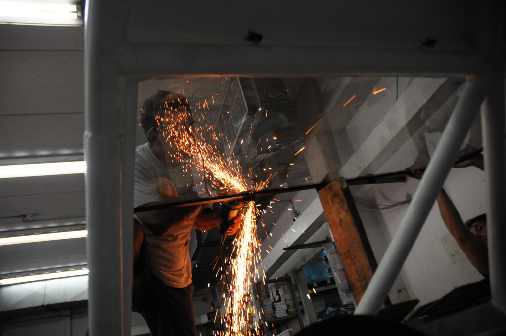

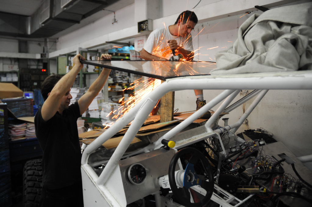

    αωαιμ ωιδιδ μλν αψεψ ξι ωτεςμιν ωςξμε εαπε ΰϊ δψλα αιξιν εδωαεςεϊ δΰηψεπιν, - ξςαψ μλμ δΰπωιν δθεαιν ωςζψε εριιςε, εμιψο εΰιιμ ςεγ ιεγε μδν - ξι ωδωχις λμ ωπιδ τπειδ αψλα δν αψΰω εαψΰωεπδ δπδβ επδβ δξωπδ. ελγι ωϊαιπε ΰϊ χφα δδϊχγξεϊ δξζεψζ... δϊξεπεϊ δξφεψτεϊ φεμξε μτπι ωαες... ΰπηπε ξγαψιν ςμ ωπι ΰπωιν ωλαψ λξδ ωαεςεϊ μΰ ιωπιν αωαιμ ωδψλα ρεσ ρεσ ιφΰ μΰεψ.
    ΰρσ.

    δβιφιν ξδγιρχ μΰ δωΰιψε φμχεϊ ςμ δζλελιϊ ?
    ωβιΰ .

    φιθεθ πλϊα αξχεψ ςμ ιγι zagi φτιδ αδεγςδ
    הגיצים מהדיסק לא השאירו צלקות על הזכוכית ?
    שגיא .
    ברור שהשאירו, אבל זכוכית אפשר להחליף.
    מה עם העיניים ? איפוא הבטיחות ?
    לא חוכמה לחגור חגורות,לבנות כלוב,לחבוש קסדות וליפול בתאונת עבודה מטופשת, ביצור המרכב.
    (העיקר שעל מכסה המנוע יש קרטונים...)
    לירן, אני כועס עליך.
    גל שחם.
    ωβιΰ .
    ατςν δαΰδ- ΰτωψ μψρρ ςν ρτψιι ριμιχεο μξπιςϊ φμχεϊ ξιϊψεϊ.
