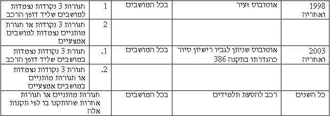

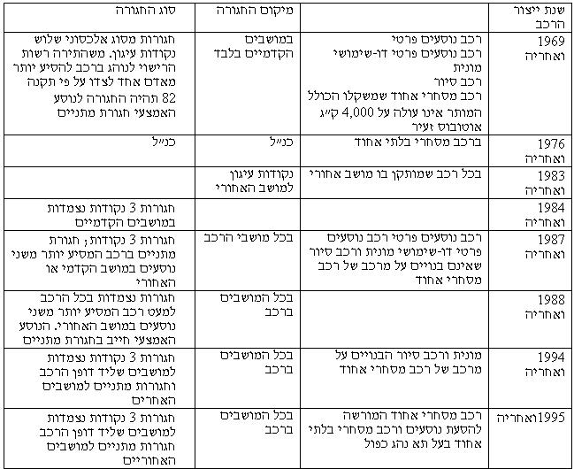

    83.
    " 6125, " 6315, " 6344, " 6398; " 6470, 2006.
    () 364 83, .
    () , 386, , , .
    83.
    : " 6041 ", " 6085 ", " 6125 "; " 6470, 2006.
    83 -
    (1) , , ;
    (1) ; -
    " " - 1 , " 1955, .
    (2) .
    (3) , , :
    () 193(), ;
    () 35 " 150 ".
    (4)
    (5) ;
    (6) .
    (7) 170, , , 3,500 ", .
    364.
    : " 6315, 2004;
    " 6470, 2006. : ' " (1 2006) , 1994 , " " (1 2007).
    () (), , , , 1994 , , , .
    () () 1984 ' .
    () , 82, , , .
