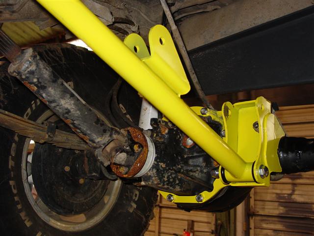

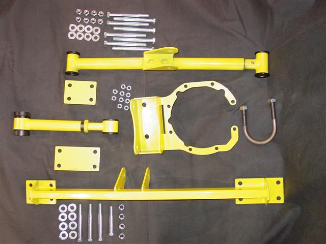

    http://imgsrv.pic4u.co.il/8b516dfc98...6e0020000.aspx
    אתה מתכוון למוט העליון?X2

    כן רק שאצלי הוא אמור להתחבר גם ללמטה ולא להשען על הקפיץ
    בתמונה שהראיתה יש לך את מוטות הרדיוס שמשמשים לקונטרה
    אני מתכנן לבנות בדיוק כמו שמוכרים ברוקי רואד
    שימו לב המיקומים שאריק חיבר את המוטות העליונים אלו המקומות היחידים שיש לי לחיבור הtorque
    מקסימום מעט מאוד פנימה

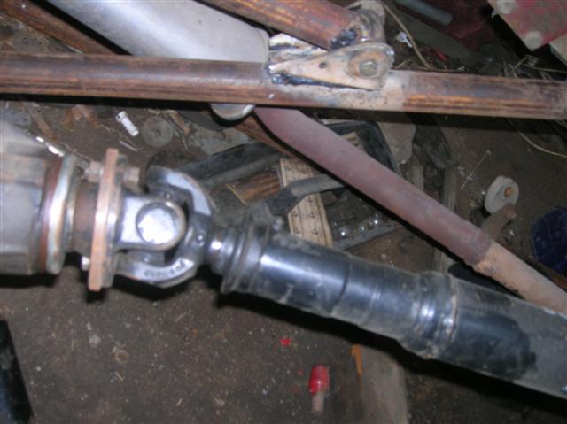

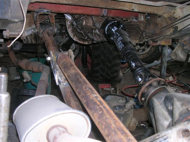

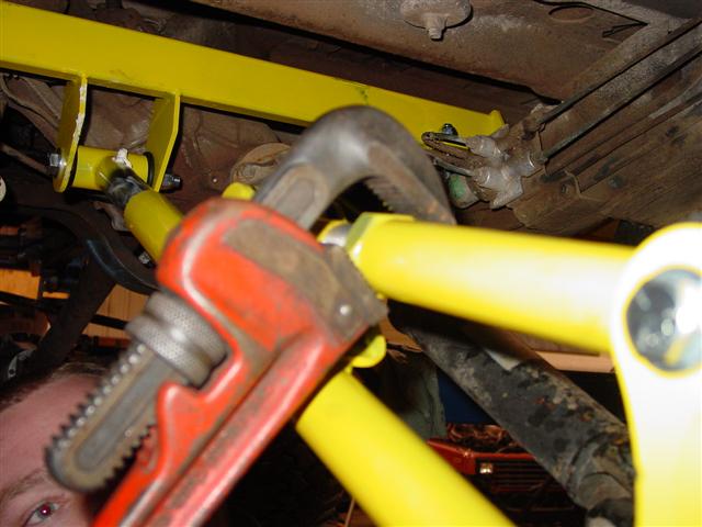

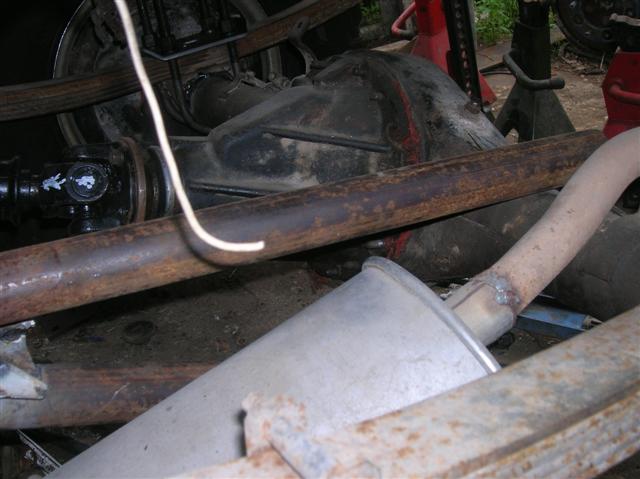

    יש לי תמונות מהאינטרנט בלבד
    שימו לב בתמונות קיים סרן של סמוראי לכן הכל תקין וה torque bar נמצא באמצע

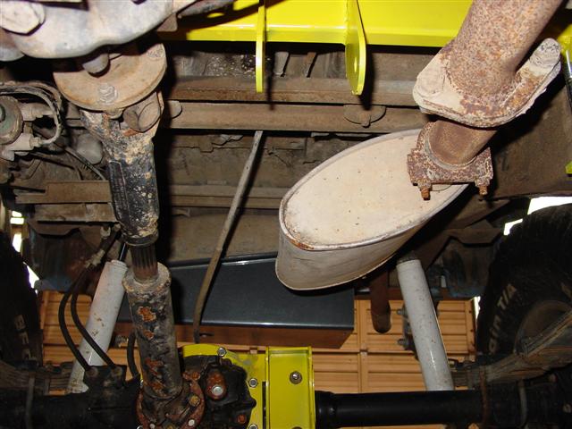

    עכשיו המיקום היחידי שנותר לי הוא היכן שהאגזוז בתמונה
    זה מקשה עלי את החיבור לסרן מישום שהביצה גדולה יותר וזהו תנו רעיונות בקשה
    ואם זה תקין אז ציינו זאת
    בכל אופן עלה במוחי רעיון ניבזי ביותר
    אני אחבר את המוט באמצע מעל ומיתחת לדרייבשאפט כך שהדרייבשאפט יעבור בינהם
    מה אתם אומרים?

    ציטוט נכתב במקור על ידי combina347
    מה אתם אומרים?
    אוי מה שהסלעים יעשו לזרוע הזאת....(אתה אוהב סלעים לא?)

    השאלה שלך היא איפה למקם את המוט כדי שלא יפריע לדרישפט? קודם כל המוט הזה לא חייב להיות באמצע, אני מקווה שזה ברור. אם הביצה נמצאת באמצע, והדרישפט הולך לצד אחד, הגיוני ללמקם את המוט בצד השני. אם האגזוז מפריע, אז אפשר להוציא אותו הצידה או פשוט לנתב אותו אחרת. אני מקווה שהבנתי איכשהו נכון. עדיין חסרה לי מאד תמונה ברורה של האוטו שלך מלמטה עם איזה כמה קוים ביד או בצייר של וינדוס שיסבירו את העניין. אני לא אוהב לדבר ככה באויר.

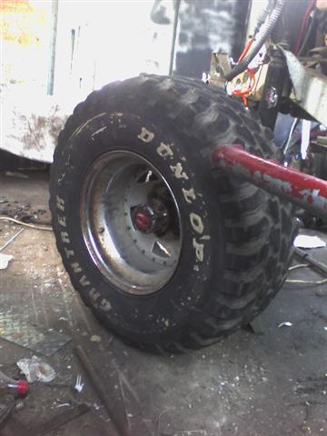

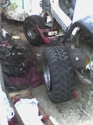

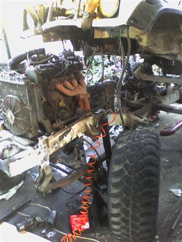

    טוב אז החלטתי לבטל את האגזוז וכשנגיע לרגע שלו כבר נמצא לו פיתרון

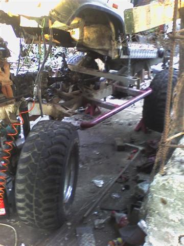

    אז הנה תמונות אני לא כל כך מרוצה דה ממש חובבנית אבל הכל יתוקן
    תהנו בינתיים מהתמונות

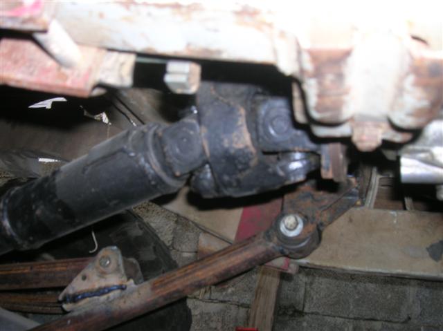

    ברירת מחדל חוזר: axle warp

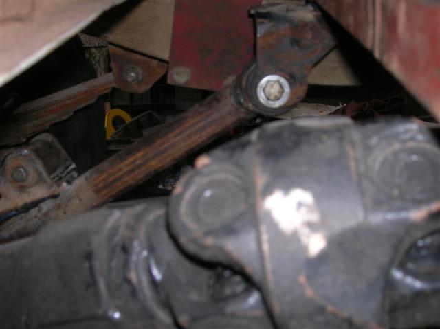

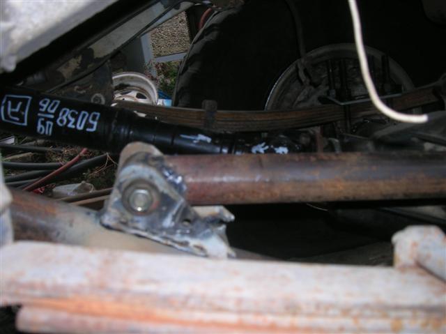

    לא טוב, לא טוב.
    בתמונה רואים את המרחק הגדול בין הציר של זרוע המומנט החדשה, לבין הציר של קפיץ העלה. גם הזרוע וגם הקפיץ מחוברים בחיבור קשיח לסרן. תנועה של הסרן ביחד תהיה מאד בעייתית, יש שני צירי סיבוב נפרדים. הוא ינעל או לחלופין יעוות את הקפיץ וישבור משהו. במתקנים מסוג זה יש מעין שאקל בחיבור של זרוע המומנט לשלדה, השאקל מאפשר לזרוע חופש, ועדיין להתנגד למומנט הסיבובי שזה תפקידה היחיד. אותו דבר אגב קיים גם בדרישפט, והפתרון המקובל שם הוא סליפ-יוק שנותן לדרישפט חופש להתקצר ולהתארך.

Name:	DSC02833 (Small).jpg‏
ID:	3289   Click image for larger version.
Name:	ֳ¾ֳ¾ֳ²ֳ¥ֳ÷ֳ· ֳ¹ֳ¬ DSC02890 (Small).jpg‏
