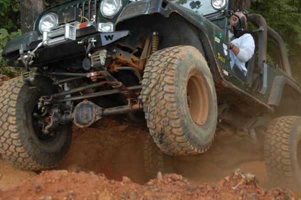

    дрд гевод:
    83 cj7
    front Dana 30 with 44 flat top outers with Hi steer to clear the spring over
    axle
    айп дшбд дбгм бйп грд 30 е44, зех овегм дчешерд, длм оъайн азг мщрй
    абм баоъ....лое щашж щам.......мод?
    тн ма ъщбеш цйшйд ъщбеш ощде йчш йеъш.....лм отшлъ гешщъ фйеж.
    г"а
    двйф бъоерд деа дйд щм збш щмй, рйолш мфрй фзеъ ощрд...рбрд мбг.

    ъйчеп:
    ма шайъй ъ,чит тм дцйшйеъ осефд...ъъйзс шч мщйоещ змчй г44 тм г30
