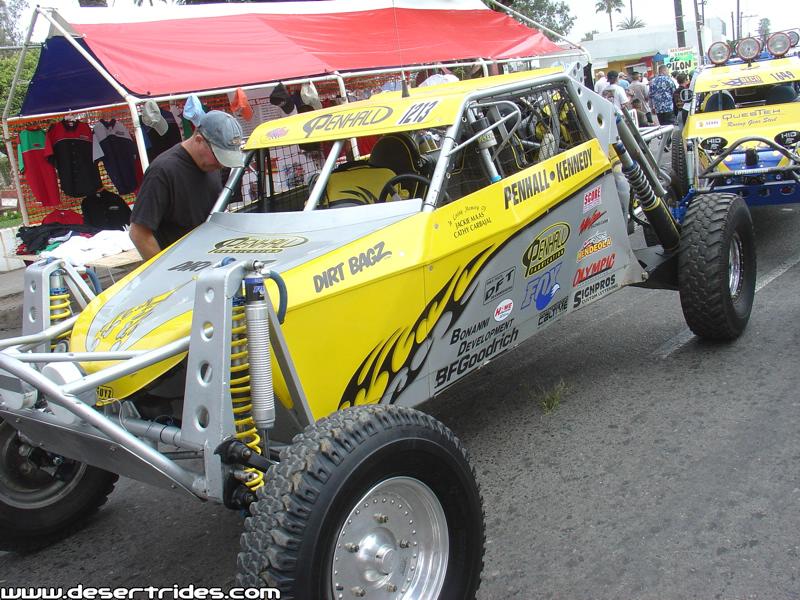

    бшйшъ озгм айк тещйн аъ жд ? (flared holes)
    щмен збшйн ма ожоп чрйъй б "м.л" олщйш дгшаемй щтещд зешйн бфзйн ,дзешйн щоъчбмйн дн бтмй щфд згд ейщшд мма лйфеу фрйод.
    бцймен доцешу рйъп мшаеъ б" овгмй" дбемойн дчгоййн едазешййн, зешйн щдщфд щмдн олеффъ фрйод, ойщдеа йегт айжд олщйш тещд аъ жд ?
    ъегд .

    жд ма рйчеб. аъ дзешйн зеълйн блм гшк - длй фщеи еогейч бмййжш, еаж тещйн аъ д"фмййш" бфшс тн ъбрйеъ жлш ерчбд ойезгеъ мцешк дтрййп. оц"б дсбш бъоереъ:
    дъоереъ оъек ддсбш лап:
    http://www.lightracing.com/lightracingFlareWork.html
    ан йщ мк лбш орчбъ аж аъд йлем мтщеъ аъ дзешйн, ъзшеи мк ъбрйеъ ламе офмгд чщд еаъд ефшс швйм арй орйз щйщ мк, арй очеед щдеа осфйч зжч.

    ъегд млемн , лршад щжд баоъ лое щрошег аеош.
    бшйшъ озгм зежш: айк тещйн аъ жд ? (flared holes)
    оаеъе аъш, оаош чцъ фшсеой бреща, щеед чшйад:
    http://www.lightracing.com/LightRaci..._4x4Garage.pdf

    еод ддбгм бтцн бйп зеш щчет мшвйм фши масиийчд?
    ао
    шайъй ламе зешйн байжд ълрйъ фбшйчцйд бшех аве, дзешйн ртще болерд азъ, йлем мдйеъ щже олерд ощембъ, абм бфйшещ жд ртщд бфарх' азг. мма шйъек емма тег фмиъ оълъ.
    дитрд дйъд щжд оесйу ежч. рщот двйерй.
    дцйбеш офемв емлп дцйбеш йтщч
