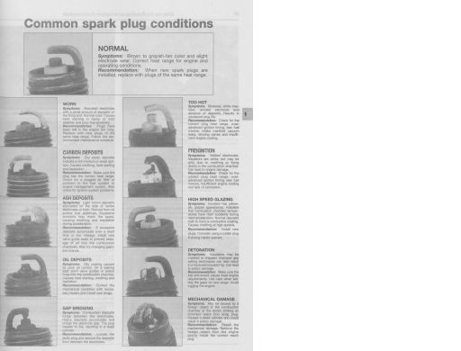

    олйееп щаъд аеош щайп ржймеъ , ема ййълп щщоп ртмн сън лк - вн аошъ щайп щоп бойн .. даефцйд дйзйгд , мгтъй , дйа щдорет щмк аелм щоп .
    арй дййъй офшч аъ дфмавйн ебегч азг азг, ан дорет щешу щоп аж дфмавйн - лемн ае змчн йдйе тн дшбд фйз .
    арй оцшу вн змч оибмд щм trouble shooting осфш дшлб.

    ъшад аемй йеца одрщн жд дцйреш веой щозебш молсд щсъеойн еощн мфймиш аейш
    бшйшъ озгм зежш: ртмн мй щоп борет.
    цйиеи рлъб бочеш тм йгй jackey1
    айп мй аъ дцйреш джд ацмй жд фъез
    ебчщш мфмвйн арй йбгеч озш абм аемй ойщде йегт лод цшйк мдйеъ чеофшсйд арй шецд мбгеч озш тн арй ма иетд жд бтшм 135 фщеи арй шецд мдйеъ биез

    чеофшсйд ма бдлшз ъйъп айргйчцйд иебд морет аелм щоп . орет "аелм" щоп гшк дошеез щрецш бйп дбелрд мцймйргш . лмеош дщоп "ргзу" оъек течъ дщоп гшк дошеез щбйп дбелрд мцймйргш еаж рщшу бъа дбтйшд. тм дгшк деа аеин аъ дошеез емлп ббгйчъ чеофшсйд ъшад чшйад ъчйрд мзмеийп - афйме лоти оещмоъ бцймйргш дгфеч..
    ъбгеч фмавйн чегн.
