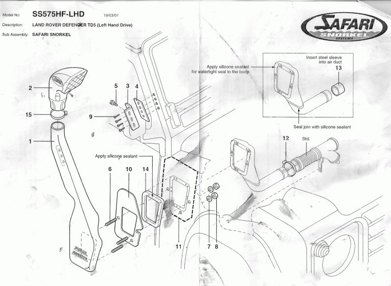

    бшйшъ озгм зежш: бтйеъ бдъчръ щрешчм SAFARI бгйфргш
    дй,
    оц"б сшйчд щм дешаеъ ддъчрд дочешйеъ щм дщрешчм...
    дъеъб щарй огбш тмйе дйре ос' 13....
    тйгп
    тйгп,ддешаеъ щаъд ошад дн лршад мTD5 ,бчйи щарй чйбмъй айп ъеъб еддъзбшеъ щерд,блм очшд арй арсд мййцш ъеъб бтцой.
    гшеш дшам
    цйиеи рлъб бочеш тм йгй гшеш дшам
    гшеш дшам
    бшеш... арй лм джоп аошъй щарй огбш тм TD5, дщйрей щдеомх мотмд мбцт бщрешчм, мотщд "дефк" аеъе мщрешчм щм TD5 LHD....
    йщ мк аъ дойгеъ щм ъеъб... деа зщеб....
    тйгп
