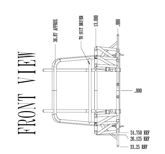

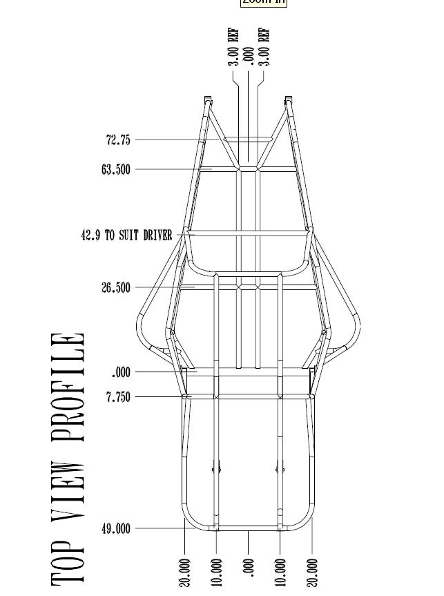

    блм аефп, дрд лод щшиеийн йщ тег дшбд щм лм длйфефйн, ешщйоъ змчйн:
ID:	3857   Click image for larger version.
ID:	3858   Click image for larger version.
ID:	3859   Click image for larger version.

    тшб иеб мк, даоъ щдщшиеийн дйе оелшйн мй еджлйше мй ощде оелш. арй ащоз мфвещ аеък емъъ мк чцъ гвщйн еафйме штйереъ щйщ мй лгй мдвйт мщмгд йеъш оецмзъ (тм бсйс дщшиеийн щмк).

    шфй дщшиеийн щм ашж бае бгйеч бжоп, дн осфчйн мй лоти аъ лм дайрфешоцйд щцшйк. ашж ан аъд йлем мцшу вн аъ оби дзжйъ еоби дтм длммй тн ойгеъ лое щцйшфъ аъ оби дцг, жд лм од щарй цшйк. аъ дайжеоишйд ръъд мй. ътмд вн аъ аме еарй обийз мщбъ емръз аъ жд емдтмеъ млап ълреп тчшерй оъечп щйтоег бъчп - ан жд баоъ афщшй.
    шфй - дщшиеийн йеъш иебйн лшвт оащш дбавй тцод.
