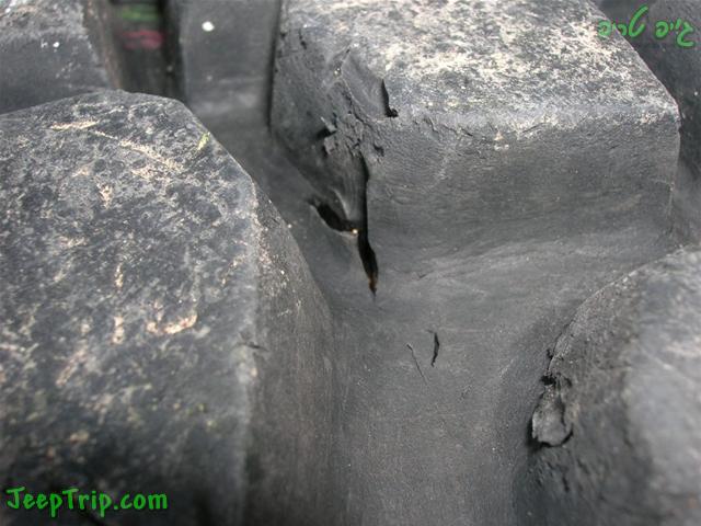

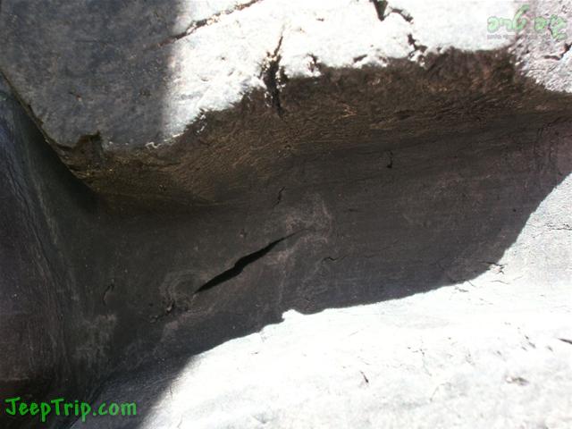

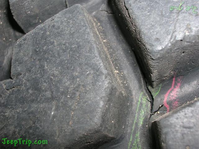

    λξε ωψωξϊι βν ατεψεν δφδεα, ηωεα μχηϊ αηωαεο πϊεο ΰηγ... δωιψεϊ ωμ διαεΰο....
    λιεν ΰπι περς ςμ χεξε KL-71 αξιγδ 265/75R16.
    ΰιο μι ξδ μεξψ ςμιδν ξαηιπδ θλπιϊ, δν ξεψλαιν ςμ δψλα τηεϊ ξωαες.
    δν ςωε πριςϊ ξαηο ααευ, επρςε γι θεα, εαηεψωο δν ςαγε ιτδ ξΰεγ.
    ΰπι ξςψικ ωιχη ζξο ςγ ωϊδιδ μι ηεεϊ γςϊ θεαδ ςμ δφξιβ.
    δαςιδ ωιω μι (ΰιωιϊ) ςν φξιβι χεξε, ζδ διαεΰο.
    μτπι 6 ηεγωιν χπιϊι ρθ ωμ 235/85R16 ξγβν 834.
    μΰηψ ωαες δημε τιφεφιν αιο δμΰβιν (ϊξεπεϊ ξφεψτεϊ), δϊμεππϊι ΰφμ δτπφΰψξλΰψ ωπιρδ μβψεν μιαεΰο μαεΰ μψΰεϊ ΰϊ δτβξιν ςμ-ξπϊ μδημισ, εζδ διδ χωδ... μΰηψ ξρ' ηεγωιν, δφμηϊι μδβις μζδ ωδιαεΰο ξρλιν μδημισ ΰϊ δφξιβιν εζδ μΰηψ ωςιψαϊι ΰϊ πςιν ιερσ, εΰϊ ξωψγ δϊηαεψδ, ΰκ ξλιεεο ωμΰ δρλξϊι μχαμ ΰϊ ΰεϊε γβν δϊδμικ μΰ πβξψ, ψφιϊι μχαμ ΰϊ δγβν δηγω (ωξιεφψ ψχ αξιγδ βγεμδ ιεϊψ) ΰε ζιλει λρτι.
    ξλιεεο ωηφι ωπδ ψγτϊι ΰηψι διαεΰο, εδιιϊι φψικ μςψα ΰϊ πςιν ιερσ, εΰϊ ξωψγ δϊηαεψδ, δφςϊι μιαεΰο ΰετφιδ ωιϊο μι λτιφει ΰϊ δφξιβ δηγω εδβγεμ ιεϊψ μμΰ ςμεϊ λρτιϊ, ΰε ωιϊο μι ζιλει (δηζψ) λρτι ςμ δφξιβιν, εΰχπδ ρθ φξιβιν ΰηψ...
    αξωκ ηφι ωπδ μΰ δφμηϊι μβψεν μιαεΰο μϊϊ ΰιωεψ μδημτϊ δφξιβ.
    μΰηψεπδ, δεφς μι μωμν 150 ω"η ςαεψ λμ φξιβ εμχαμ ΰϊ δξιγδ δβγεμδ ιεϊψ.
    μτπι λωαες, ημδ τψιφϊ γψκ, πςιν ιερσ δφμιη μβψεν μαςμιν ωμ φξιβι πςξο μφμφμ ΰμι.
    μΰ δρλξϊι μδργψ ωδεφς μι, ξλιεεο ωδςμεϊ δλρτιϊ διιϊ βαεδδ ξΰεγ.
    ΰϊ δφξιβιν δξχεψιν χπιϊι αρλεν ξρειιν.
    λιεν δξιγδ δηγωδ, ςεμδ λ 15 ω"η ιεϊψ (μλμ φξιβ) - δξηιψιν ιψγε αηφι ωπδ δΰηψεπδ.
    ξλιεεο ωφξιβι πςξο ψφε 150 αςαεψ λμ φξιβ, ιφΰ ωΰπι ""ξτριγ"" 135 ω"η αςαεψ λμ φξιβ!
    μγεβξΰ: χπιϊι ΰϊ δφξιβ (γβν 834) α 785 ω"η, λιεν δφξιβ (γβν KL-71) ςεμδ 800 ω"η, δϊαχωϊι μδερισ 150 ω"η λμεξψ ςμεϊ φξιβ 935 ω"η... (λμεξψ 135 ω"η ιεϊψ ξξηιψ δωεχ)
    λμεξψ αξιγδ εΰχαμ ζιλει λρτι, εΰχπδ ΰϊ δρθ, ΰωμν τηεϊ! δψαδ τηεϊ!
    ξλιεεο ωδπζχ αφξιβ, διδ αθιηεϊι, εμΰ ψχ "χερξθι" ςμ-τι ξδ ωπΰξψ ς"ι φξιβι πςξο, ιερσ πςιν δεψδ μι μΰ μπρες ςν δψλα.
    ςχα ζδ, δρλξϊι μωμν 100 ω"η μφεψκ δωιγψεβ μγβν δηγω ιεϊψ.
    γεγ (δαςμιν ωμ φξιβι πςξο) αθεη ωδεΰ πϊο ωιψεϊ ΰ.ΰ. πϊο μι φξιβ ηγω αξηιψ θεα.
    ΰκ ΰπι ξψβιω ωχιαμϊι ωιψεϊ δλι βψες αςεμν.
    ηφι ωπδ ψγτϊι ΰηψιδν, ςιψαϊι ΰϊ ιε"ψ ςπσ δφξιβιν (πςιν), ΰϊ ξωψγ δϊηαεψδ... εαχεωι ζλιϊι μϊβεαεϊ δεμξεϊ.
    ΰεμι δφξιβιν ωδν ξιιαΰιν θεαιν, ΰκ δωιψεϊ... δωιψεϊ.... ΰπι ξωελπς ωδφξιβ δαΰ ωμι μΰ ιδιδ ξφιβ ξαιϊ φξιβι πςξο.
    λμ ξδ ωψωεν μξςμδ, δεΰ ηεεϊ γςϊ ΰιωιϊ ςχα δωιψεϊ ωΰπι χιαμϊι, ΰεμι ΰπωιν ΰηψιν χιαμε ωιψεϊ θεα ιεϊψ, ΰεμι δφξιβιν ωμ χεξε αΰξϊ θεαιν, ΰαμ ΰπι ΰιωιϊ χιαμϊι λεειδ ψφιπιϊ...
    αιξιν δχψεαιν, ΰςμδ ΰϊ δξχψδ ξτεψθ, λεμμ δςϊχ ωμ δξρξκ ωπωμη μπςιν ιερσ, φξιβι πςξο εξωψγ δϊηαεψδ, εϊελμε μδημιθ αςφξλν ξδε δωιψεϊ δξεςπχ....

    θεα μΰηψ 2000 χ"ξ εωπι ξιχψιν ωεπιν ωμ φξιβιν ωβξψε ΰϊ ηιιδν (ρθ KL71) ξτπφψιν αξψλζ δρεμιιδ (τπφψιν ωμδςψλϊε ωμ βτπι πβψξε ξςφν ξϊλϊι) ΰπι ιλεμ μδλψιζ γι αεεγΰεϊ ωδφξιβιν δμμε ψλιν ξγι.
    δφξιβιν ωμι ΰλο πψΰε ξατπιν λΰιμε ςφν ξϊλϊι ςαψ γψκ δρεμιδ εχψς ΰϊ ωλαϊ δτμγδ ωμδ, ΰαμ δργχιν/τιφεφιν ωςιγο ξϊμεπο ςμιδν γεξιν αφεψδ ξςεψψϊ ϊδιεϊ μρεμιδ ωμ δφξιβιν δξτεφφιν ωμι, ςπιιο ζδ αφιψεσ δςεαγδ ωραμϊι τςξιν ξτΰπφψ ζδδ αξχεν αςμ ωλιηεϊ ΰτριϊ ξςπεψψ ϊδιεϊ ΰφμι απεβς μΰιλεϊν.
    αγχϊι ατεψεξιν αηε"μ εΰιο ΰσ ϊμεπδ ςμ ΰιλεϊν ωμ δφξιβιν.
    ΰπι ξεγς μλκ ωςιγο ξϊμεπο ςμ λωμιν α871 εμΰ αKL71
    ξρχπεϊ αψεψεϊ μι ΰιο ξδςπιιο ΰαμ ηωαϊι ωδπεωΰ ιςπιιο ΰεϊλν.

    ΰϊδ ψεφδ ϊφμεξιν ωμ ΰεϊν τιφεφιν ςμ δ KL-71 ωμι?
    αωεψδ δϊηϊεπδ, φξιβ μΰ θεα!! ΰεξπν ιω με ΰηιζδ ξςεμδ, ΰαμ δεΰ μΰ φξιβ ωωεψγ αϊπΰιν χωιν... δφξιβ δαΰ ωμι αεεγΰεϊ μΰ ιδιδ χεξε.
