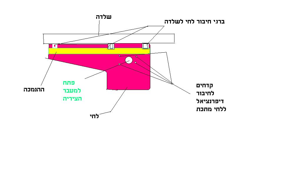

    ψχ λγι μδραιψ θεα ΰϊ δαςιιδ
    αξφα ρθπγψθι διφψο ξιιφψ ΰϊ ξςψλϊ δξιϊμδ ςμ ξωεμωιδ δςμιεο εδϊηϊεο εδαεμβ'ειπθιν ωμδ λκ ωιιφψε αβμβμιν ΰϊ δξφα δζδ /\ λξεαο μΰ αζειϊ ηγδ λμ λκ ΰμΰ λξςθ ξχαιμιν ςν πθιιδ χμδ δηεφδ ωμ δημχ δςμιεο (πγξδ μι ωδεψΰεϊ ιφψο ξγαψεϊ ςμ λ 1 ξςμδ ζειϊ χξαψ)
    ξδ ωχεψδ αγ"λ ψεαπε ξβαιδιν ΰϊ δψλα ςμ ιγι ξϊιηϊ ξεθεϊ τιϊεμ εμΰ ςμ ιγι ωιπει ξιχεν δξωεμωιν εΰζ δξωεμωιν ωξχεαςιν αξχεν δξχεψι αςφν ιεψγιν μλιεεο δχψχς ςμ ξπϊ μδψιν ΰϊ δψλα
    λωζδ χεψδ δξωεμω δςμιεο "ξϊχφψ" εΰβα λκ "ξεωκ" ΰϊ δπΰαδ αημχδ δςμιεο εξϊχαμ δξφα δαΰ \/
    ξλιεεο ωδπΰαδ μΰ ξωπδ ΰϊ ξιγεϊιδ ςφν δςαψϊ δαεμβ'ειπθ δςμιεο ξϊηϊ μξωεμω αςφν βεψξϊ μξωεμω ςφξε μηζεψ ηζψδ μξχεξε δψΰωεπι (αϊιΰεψιδ - αξφιΰεϊ δεΰ ηεζψ ψχ μξχεν ωξΰτωψ ϊιχεο δχξαψ αξιγδ δψφειδ )
    λγι μτϊεψ ΰϊ αςιιϊ δςεξρ ςμ δφιψιεϊ ιω τιϊψεο γι τωεθ εμΰ ιχψ μαιφες αθψετψ ωμ δπξλϊ δγιτψπφιΰμ δχγξι
    δφιψ δχγξι αθψετψ ξηεαψ μωμγδ αΰξφςεϊ ωϊι μηιιν ΰηϊ αλμ φγ ωμ δψλα ςν αψβιν
    δτϊψεο δπγψω διδ τωεθ αψβιν ΰψελιν ιεϊψ ςν ρτιιρψιν ΰαμ ΰζ δρθαιμιιζψ δχγξι ιιτβς ααψβιν
    εδξϊμδ μΰ ιςαεγ λξε ωφψικ
    ξδ ωςεωιν - τωεθ ηεϊλιν ΰϊ δμηι ξςμ δαψβιν ωξϊηαψιν μγισ ΰαμ ξϊηϊ μαψβιν ωξϊηαψιν μωιμγδ αιο ωπι δημχιν ωδϊχαμε ξψϊλιν ηϊιλϊ αψζμ ξχωψϊ αβεαδ δδπξλδ δψφει
