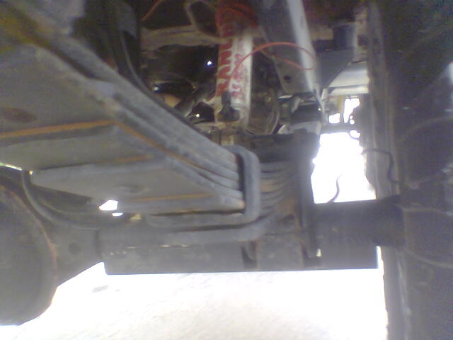

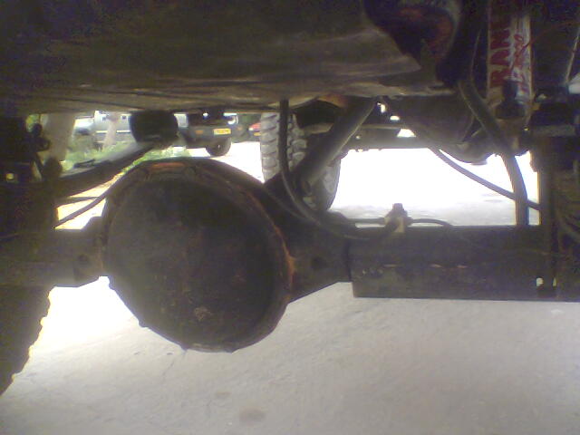

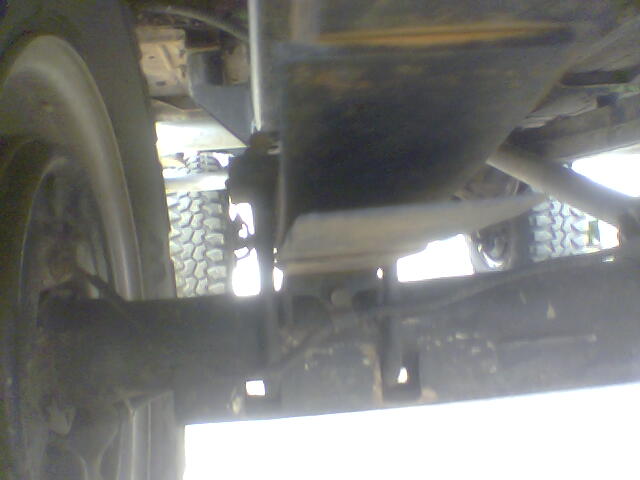

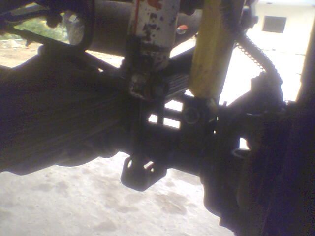

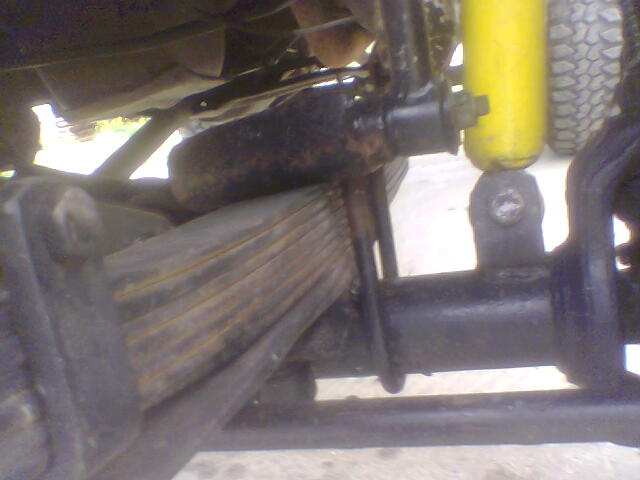

    дрд млн лод ъоереъ аеорн ма байлеъ вбедд абм митръ дзбш жд тебш иси байжеш щмре ..авб жд двйф дщрй щтбш щйрей жд блфш хх

    рйъп мдвйт моцб щдшлб айре беми мтйп ершад оцеййп ейцйб
    оцб жд оещв тм йгй чфйцйн щлоти ема отешвмйн.
    чфйцйн ламе йзжйче аъ дшлб йцйб бйзс мси аф щм чфйцйн отм дсшрйн,
    чфйцйн ламе вн ма йщре жейеъ гшййщафи бцешд чйцерйъ брсйтд швймд,
    чфйцйн ламе йъшое айфд щцшйк- бщиз, бодмк доъмд.
    бъоереъ щм длмй щцйшфъ алп бйцте аъ жд бцешд щцййръй абм тгйп йщ щн тйшвем щафщш мдешйг ооре чцъ емтщеъ одшлб швйм мтйп бмъй ожеййръ.
