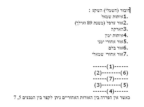

    досфшйн осеорйн тм дъчт евн тм дщчт (блм очшд бшеб од щарй шайъй)
