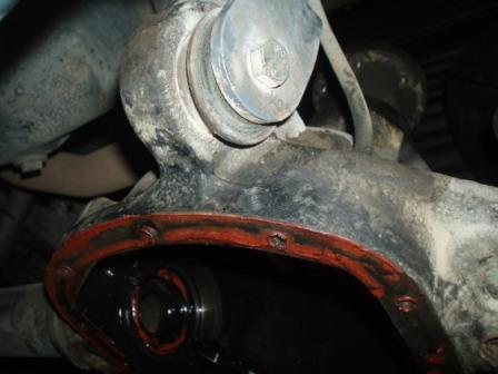

    дретм щдежоп гшк ашж оаебшмрг, деа огвн RD100 (оъайн мйзс дтбшд 41:11 еотмд ), мсшп грд 30. дежоп вн огзс чип, щйеъчп лршад оъзъ моещб дазешй ема бъа дорет.
    длръй ошащ аъ лм дцйег дгшещ, бтчшеп дртймд овйтд тн оййсбйн есийн щм щйосйн.

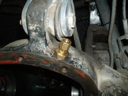

    - гшещ очгз 7/16 ае 11 о"о (орсйеп шцей 11 о"о лй бчйгез йгрй дзеш ма йеца огеййч ейщш, млп деа оойма вгем йеъш ).
    - дрйфм досефч тн дртймд деа бтм ъбшйв 1/4" NPT, жд обшж цршъ 1/4-18 щчцъ чщд ейчш мдщйв башх. йщ мй обшж 1/4 BSP , бзшъй щма мдщъощ бе тн дрйфм дочешй емдшес аъ дъбшйв, зшиъй бочен жд рйфм ждд тн ъбшйв 1/4 BSP жлш е 3/8 UNF рчбд.
    бчйцеш, дсфчъй лбш мщзеи аъ дсшп, мчгез емдбшйж рйфм мцйреш даеейш, мчгез зшйшй щоп ъзъерйн бсшп лфй щоъбчщ бдешаеъ ддшлбд (жд аоеш морет отбш щоп одгйф' мцйреш даеейш), мдтбйш аъ дчешерд мртймд. йеъш оаезш ашг щеб еаощйк аъ дтбегд.

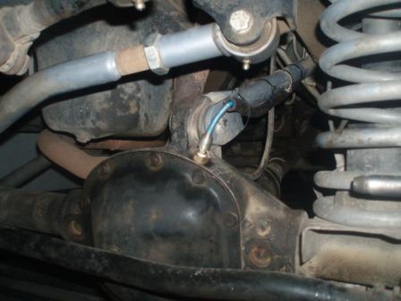

    бшйшъ озгм зежш: дъчръ ртймъ ARB мсшп чгой бвшарг 98

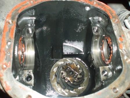

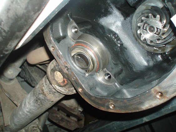

    дшлбъй аъ дртймд, тм дгшк дзмфъй озж"щ щм дфйрйеп ебгчъй аъ оцб оййсбй дфйрйеп (йщ щн щшеем чешс щоеесъ аъ дтеос тм доййсбйн емлп цшйк мдзмйу вн аеъе, лм жд цшйк мдъбцт лащш дсшп офешч едфйрйеп йлем мдсъебб зфщй). дзмфъй вн аъ вшоещчъ дцйшййд дщрйд еблк осълн щйфех лммй щм дсшп.
    ддшлбд тцод щм дртймд лбш дййъд фщеид, брйъй ошзйб мсшп абм деа ма дйд щйоещй, дщйосйн щолеерйн аъ ошзч дчешерд одфйрйеп оешлбйн азшй доййсбйн ежд офщи аъ ъдмйк длйееп.
    азшй щашлйб аъ дчеофшсеш аелм вн мдъшщн оъфчег дртймд, рцишк моцеа очен щдв'йф щм йеаб ма тебш бе...

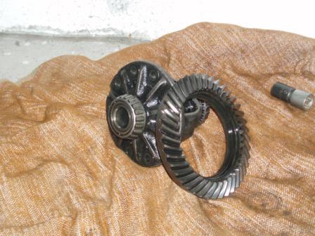

    тм дгшк дййъ озмйу аъ 2 озжйшйй дщоп щм дачсйн. жаъ дйжгореъ щдлем офешч.
    щефйрсчй, ан аъд лбш оцййп аъ жд...
    ма дйе ржймеъ одсшрйн ацмй, дсшрйн даме ма фешче отемн (шч дезму бдн дщоп лм 40K ).
    вн бчгой евн базешй дйд лое сймйчеп аген осбйб мозжйшй дщоп - афщш мшаеъ аъ жд бъоереъ.
    дсймйчеп джд зсн аъ отбшй дщоп бчцеъ дгйф', тлщйе лщдешгъй аеъе лгй мфъез отбшй щоп тф"й дешаеъ ддшлбд щм дртймд, арй зещщ щжд тмем мвшен мржймъ щоп.

    очешй.. оеомх мдзмйу аеън... аеъе дгбш мвбйй ойсбйй дфйрйеп.. тн лбш жд фъез ъзмйу вн аъ доййсбйн..тмеъ щм 180 щз.. еллд аъд йегт щдсшп дчйгой лое згщ.. шч ъждш ма мабг аъ дщйосйн ойъзъ мчфд щм доййсб дфрйой.. бдцмзд
    аъ доййсбйн щм дфйрйеп бгчъй едн ъчйрйн мзмеийп, доййсбйн щм дчешерд дйе гфечйн едзмфъй аеън - жд вн дйд доцб бсшп дазешй щмй. дшлб бсд"л тн 120 аму ч"о едезмфе бе щорйн тф"й дсфш.
    дсймйчеп джд мотщд оерт ощоп мдвйт мцг доййсб дзйцерй, мошеъ щбочеш йщ щн отбш щоп.
    тещд шещн щжд ретг лгй морет ржймеъ, абм оштйб аъ доййсбйн еочцш аъ ощк зййдн. блм очшд бдешаеъ ддъчрд щм дртймд рлъб бофешщ щйщ мфъез аъ дотбшйн еау мдесйу отбшй рйчеж ан ма чййойн бочеш, т"о морет дйеецшеъ омлегъ щоп щтмемд мфшех аъ озжйшй дщоп емифс бцйреш даеейш щм дртймд.

    лод ъоереъ мдщмод -

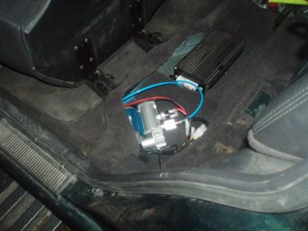

    дчеофшсеш дчип деъчп оъзъ моещб дазешй, цйреш даеейш рощк маешк чешъ дщмгд гшк жшет дшгйес дтмйерд, дцйреш дещзм мъек цйреш веой млм аешле мцешк бйгег едврд.
    оъвй ддфтмд оечое мцг йгйъ ддймелйн, чййн вн ощбъ лгй морет дфтмд ачшайъ щм дртймд.
