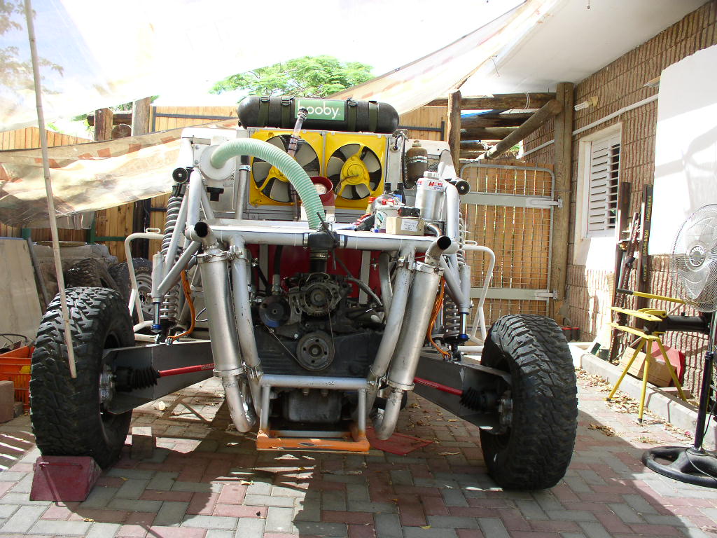

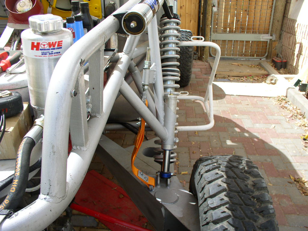

    αψιψϊ ξηγμ ϊβεαδ μδεγςδ: αΰβι T1 ωμ ηπο βεμεξαχ, τψειχθ αϊδμικ
    βεαμι δξδμκ δΰηεψιιν ξεϊχπιν , πξψεγ ϊεγδ ςμ δςφδ αγαψ δΰψλϊ δϊεωαϊ, δωϊξωϊι αδ.
    βν δΰετθιξδ δηγω ϊτρ ΰϊ ξχεξε, λαμ βζ ξηεαψ εΰτιμε δ BOOBY "δϊιιωα ξςμ δψγιΰθεψ απεηεϊ.
    πψΰδ θεα....
    ξϊι ιιρς?
    γ"ΰ , δξωεμω δχθο ωδερτϊ αηιαεψ ωμ δψφεςεϊ

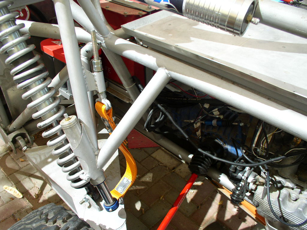

    φιθεθ πλϊα αξχεψ ςμ ιγι ωηψ γεψεο φτιδ αδεγςδ
    πψΰδ θεα....
    ξϊι ιιρς?
    ας"δ αχψεα
    ΰπι ξαιο ωμΰ ΰδαϊ ΰϊ δϊερτϊ δχθπδ , ΰζ δπδ δφγ δωπι μωιτεψ ξφα δψεη

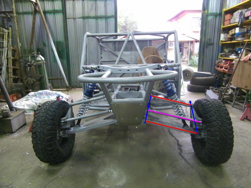

    φιθεθ πλϊα αξχεψ ςμ ιγι חנן גולומבק φτιδ αδεγςδ
    בעיה אחת, הבאגי "בורח " לי לצדדים כלומר אני צריך לעבוד הרבה עם ההגה במהירות גבוהה. צריך לבדוק מה גורם לזה, האם זה בגלל שהפרונט עדיין לא מכוון או אולי הבעיה נובעת מהדיפרנציאל מוגבל ההחלקה שנמצא בתוך הטראנסאקסל.
    קודם כל - מזל טוב והרבה ברכות מקרב לב ואיחולי הצלחה ושמחה עם הבאגי.
    שנית, הנה תמונה שמסבירה למה הרכב זורק ובורח - אין לזה שום קשר לדיפ' או לטראנסאקסל.
    לא בעיה גדולה לתקן את זה, אבל בהחלט צריך לתקן.
    אקרמן בכלל לא צריך להוות כאן שיקול.
    כשתרצה, אשמח להסביר ולדבר על זה.
    ϊψΰδ βν ΰϊ δφγ δωπι - μξψεϊ ωχωδ αγ"λ μψΰεϊ ΰϊ δγαψιν ξϊεκ ϊξεπεϊ, δϊετςδ αεμθϊ μξγι εΰι ΰτωψ μθςεϊ αδ.
