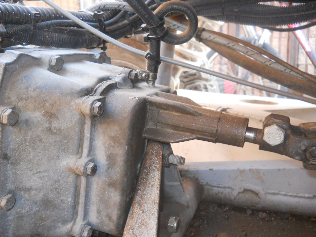

    αημχ δςμιεο ωμ βιψ δθψπρτεψθψ ωξεψλα ααΰβι ιω πων χθο ωξΰτωψ μμηυ ωπεφψ αβιψ μδωϊηψψ λωδβιψ ξϊηξν. δαςιδ διΰ ωααΰβι δβιψ ξεψλα αζειϊ εμλο ξγι τςν ιεφΰ ωξο ξδπων. ξδ ςεωιν ? ωεΰμιν ΰϊ δΰξψιχΰιν λξεαο εδπδ δϊωεεαδ ωχαμϊι:
    That is a breather. All manual transmissions willhave one so that pressure does not build up inside. For buggies and race cars peoplewill plug that breather and drill and tap for a barbed fitting on top of thenosecone. Then run a tube up above the trans and coil it over or put a smallfilter onto it to keep dust from getting in\
    ΰε χιι ΰαμ ΰικ χεγηιν ηεψ αημχ δςμιεο ωμ δβιψ αμι μδεφιΰ ΰεϊε ? ξωϊξωιν αξχγηϊ ζειϊ ωξϊηαψϊ μξαψβδ.
    αϊξεπεϊ ΰτωψ μψΰεϊ ΰϊ δπων διωο ρβεψ ςμ ιγι τψετεχρι, ΰϊ δπων δηγω εΰϊ ξχγηϊ δζειϊ.
    ηπο.

  6. #1406
    αψιψϊ ξηγμ ϊβεαδ: αΰβι T1 ωμ ηπο βεμεξαχ, τψειχθ αϊδμικ
    ξδ ιφΰϊ ξδξζβο ΰε ωδλπρϊ ΰϊ δψλα μρμεο
    τϊψεο ιτδ , εδωααιν αϊεκ δβιψ ?
    φιθεθ πλϊα αξχεψ ςμ ιγι ςιγε μεψιδ φτιδ αδεγςδ
    ςιγε
    ην τδ ψφη ΰαμ ΰιο αψιψδ ηιιαιν μδϊχγν μΰ ?
    δτϊψεο μωααιν ζδ χφϊ βψιζ ςμ ψΰω δξχγη.
  8. #1408
    ζδ αδημθ δτϊψεο , γψκ δβα δτϊψεο δξχφεςι μριτεψ δζδ ζδ βψιζ ηιϊεκ ( λξε δωξο ηιϊεκ ψχ αξφα φαιψδ ωμ βψιζ ) , αξϊλεϊ ξβπθιεϊ ΰπι ξφξιγ μξχγη ξβπθ ηζχ .
    δτϊψεο ωΰπι ξλιψ δψαδ ιεϊψ τωεθ - μηαψ φιπεψιϊ ΰψελδ μτμΰβ ωμ δπων εμδςμεϊ ΰεϊδ μξχεν βαεδ, ψφει ςν τιμθψ πιιψ χθο ωμ τςν.
    ςεαγ ξφειιο.
    λλδ ςεωιν αψλαι ςαιψεϊ λωδβιψ πξφΰ δψαδ αϊςμεϊ εαευ εφψικ μξπες λπιρϊ ξιν.
    αψεκ ζδ τϊψεο ξςεμδ ΰαμ ςεαγ ωζε αΰξϊ δπχ' δβαεδ αιεϊψ ωμ ΰεϊε ημχ ωφψικ πων .
    ΰφμ ηπο αβμμ δδθιδ δμΰ θαςιϊ ωμ δβιψ ξιχεν δπχ' δβαεδδ δωϊπδ εΰζ αςφν δπχ' ωμ δπων δξχεψι ξλερδ ωξο ελκ μΰ πιϊο μδωεεϊ μηφιν ςν δτϊη ωμ δπων ξλερδ πεζμ ωξτψις μδωεεϊ μηφιν .
