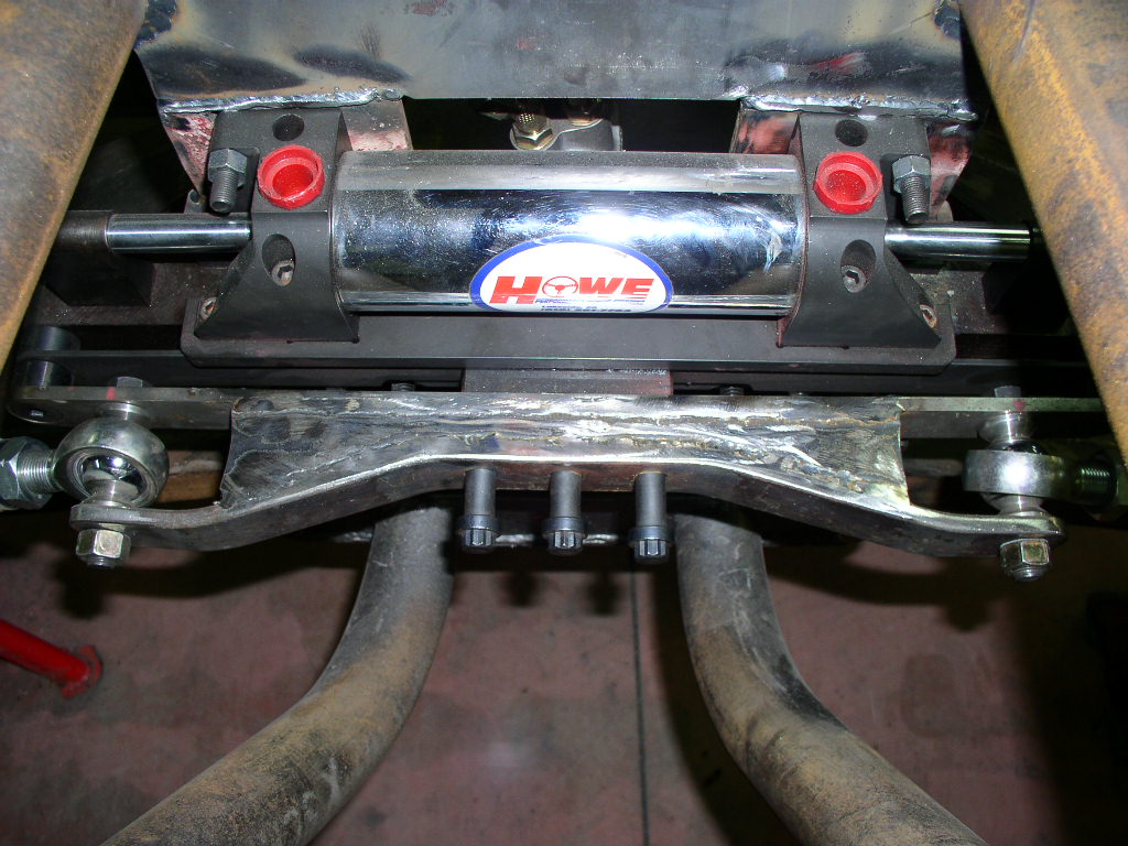

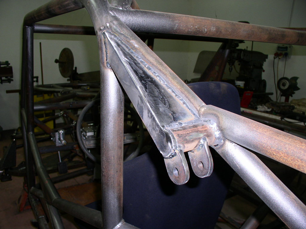

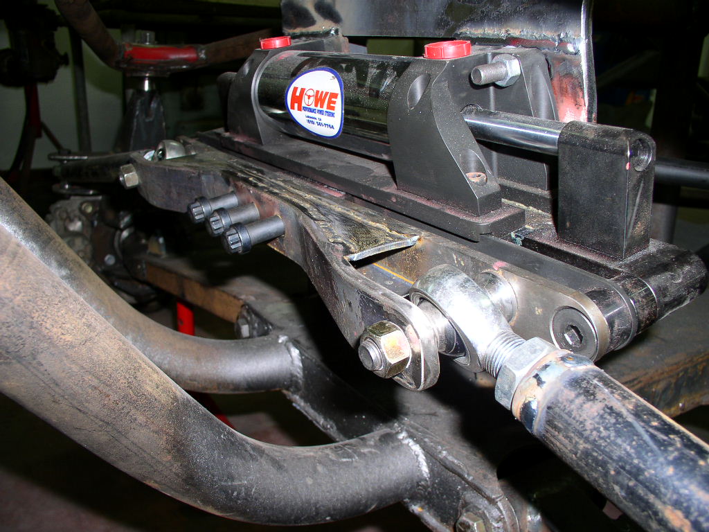

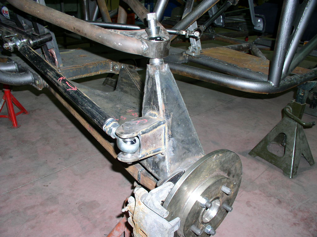

    עידכון מהשבועיים האחרונים. נבנתה כל מערכת מוטות ההיגוי והחיבור שלהם למסרק ההגה ונוספו נקודות העיגון לבולמי הזעזועים.

    δαεμν ωπαηψ δεΰ τεχρ 2.5 ΰιπυ ςν ξδμλιν ωεπιν ξχγιξδ εξΰηεψ. δαεμν δζδ δεΰ αςμ φιψ ξψλζι αχεθψ 7 ωξιπιεϊ, ξιλμ βζ ηιφεπι επεωΰ 2 χτιφιν. δαηιψδ πεαςϊ ξωχεμι τψχθιεϊ εβν ξηιψ. λτι ωΰϊδ ιεγς ΰπι αςφν ξςϊιχ λλμ ιλεμϊι ξδΰξψιχΰιν εων λξςθ λμ δαΰβιν εδθψετιθψΰχρ ξωϊξωιν ΰε αχιπβ ΰε ατεχρ.
    ξφθςψ ωμΰ πτβωπε, δωδιεϊ ωμι αφτεο δο ξΰγ μηεφεϊ ξαηιπϊ ζξπιν, ΰν διιϊ ιεγς αΰιζδ ωςδ διιϊι αργπΰ μΰ αθεη ωδιιϊ ιεφΰ ξϊηϊ μτεκ...

    τψειχθ ιτδ ςαεγδ ξχφεςιϊ ξηλιν μλν αϊηψειεϊ
    ωϊι δςψεϊ αεπεϊ(μτηεϊ ξδρϊλμεϊ ςμ δϊξεπεϊ)δζειϊ ωμ δξτψχ δτπιξι ωμ δδβδ πψΰιϊ ξςαψ
    μζειϊ "ραιψδ"επψΰδ λι δεΰ μΰ ιηζιχ ξςξγ δψαδ ζξο!
    εδαψβιν ωμ δςιπιεϊ δτπιξιεϊ ςγισ μδψλια δτεκ ςμ ξπϊ ωδαεψβ ιελμ μφΰϊ αχμεϊ(λψβς αωαιμ
    μδεφιΰ ΰϊ δςιπιϊ φψικ μτψχ ΰϊ λμ δϊεωαϊ)ξπιριεο ωμι ωμ δφεψκ μδημισ ςιπιϊ ξδψ!
    ελξε ωΰξψϊι ςαεγδ ιτδ εθεα ωπερτιν λμιν μχθβεψιδ -ωιδιδ αδφμηδ!!!

    αχωψ μζειϊ ωμ φμα δδβδ, ςγιιο μΰ ριιξπε ΰϊ ζδ εμλο μΰ δϊιηρϊι μπεωΰ. αλμ ΰετο ΰιο μπε δψαδ αψιψεϊ αγψκ ωαδ ςεαψ ξεθ δδιβει ξβμβμ δδβδ μξρψχ, λξεαο ωδξςψλϊ ϊχαμ ηιζεχιν. ΰιο δψαδ ςεξρ ςμ ξεθ δδιβει λωδξςψλϊ δδιγψΰεμιϊ τεςμϊ, ςμ ϊωλη ωζδ ξρψχ δβδ ξεβαψ ξδξπες.
    αχωψ μαψβιν ωμ ξεθεϊ δδιβει ωξϊηαψιν μξρψχ ΰϊδ αδημθ φεγχ , ιηγ ςν ζΰϊ ΰπι μΰ ξϊλπο μδημισ ξιρα χφδ λζδ αΰξφς ξψευ. ΰ λι ΰιο μι λζδ ψζψαι ε α λι δξιρα δζδ δεΰ δλι ΰιλεϊι ωΰτωψ μχπεϊ εΰπι μΰ ξϊλπο ωδεΰ ιωαψ εΰν δεΰ ιωαψ ΰζ

    היי חנן
    בעבירות האחרונה של נעם היימן באמצע עליה החליק לי הרכב על עץ ונכנס ישר במוט שפור של ההגה וכופף אותו.
    מזל שברוך בונה FOR LIFE ולכן יכולתי להמשיך לסוע עם הבוכנה הדו כיוונית.
    תזכור כי אתה יכול למגן את כל החלק הקידמי אבל לא את מוטות ההגה - כל מיגון יפריע לסיבוב ההגה.
    האופציה היחידה היא לבנות את כל ההיגוי מאחורי הגלגלים - כלומר מוטות ההיגוי יחוברו לצד האחורי של הנבה ולא כמו אצלך בצד הקידמי. מהלך זה רק מצריך היפוך כיוון של סיבוב ההגה.
    נכון שאין סוף לחלקי החילוף אבל בוא נבחן מה הכרחי ומה יכול להתקלקל/להיפגע בזמן מרוץ.
