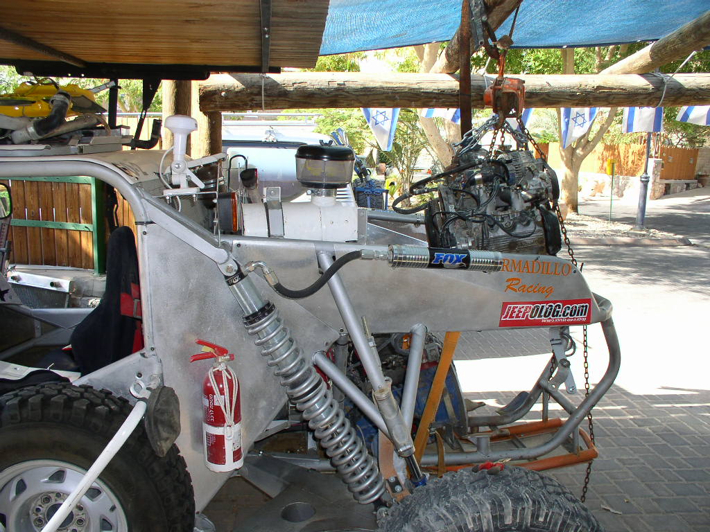

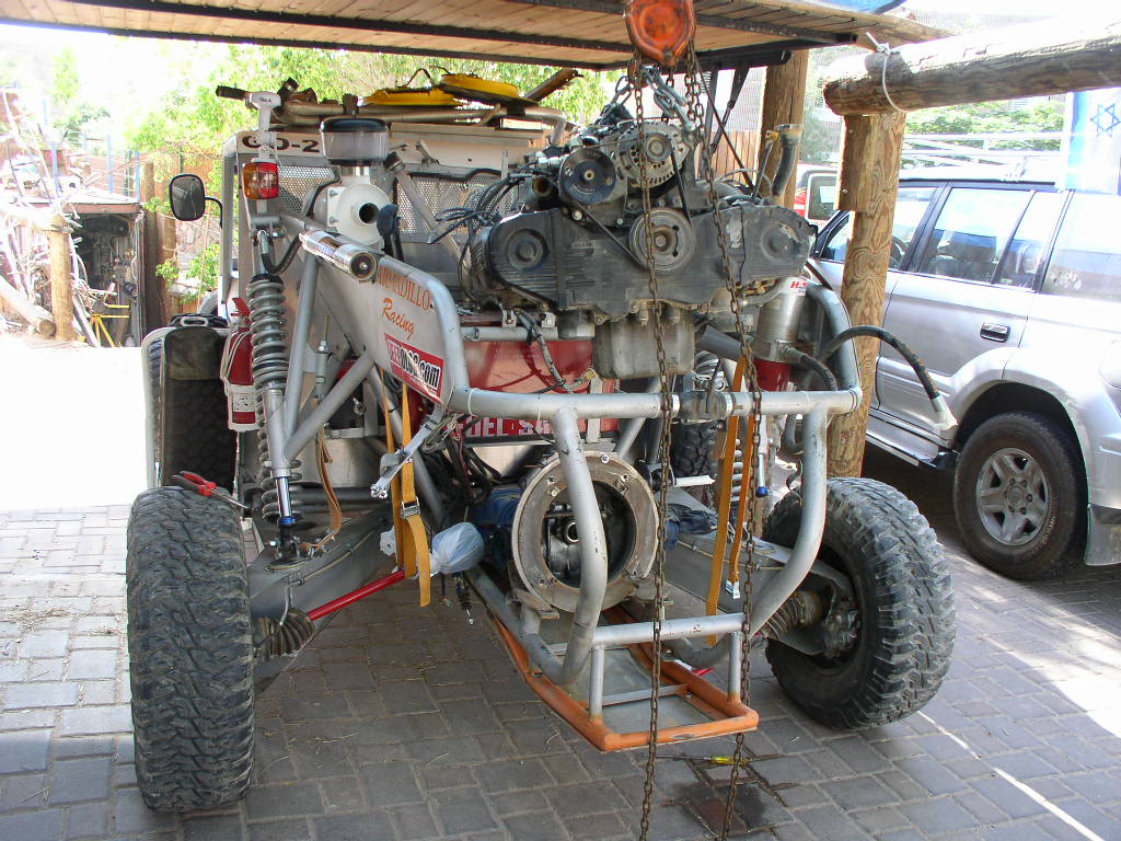

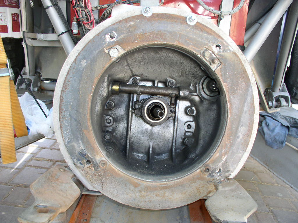

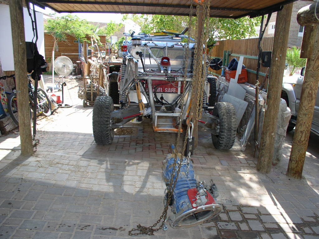

    αψιψϊ ξηγμ ϊβεαδ μδεγςδ: αΰβι T1 ωμ ηπο βεμεξαχ, τψειχθ αϊδμικ

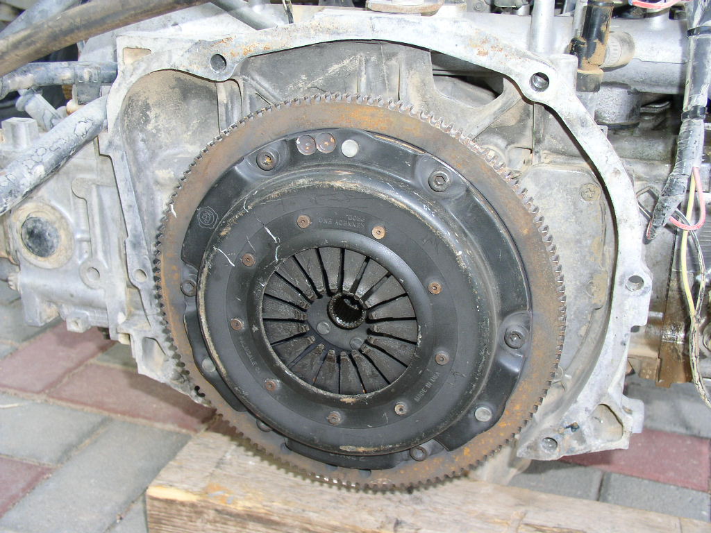

    διεν ωμτϊι ΰϊ δξπες εδβιψ ξϊεκ δαΰβι , αιπϊιιν ξπες ΰιο ΰαμ βιψ ιω, ΰζ δϊημϊι μδςαιψ μβιψ δηγω ΰϊ λμ δξψλιαιν.
    ςμ δγψκ ωχμϊι ΰϊ δξπες , 122 χ"β εΰϊ δβιψ , 56.5 χ"β ~.
    ξζλιψ μλν ωΰπι ξητω ξπες ρεαΰψε 2500 EJ253 ωζδ SOHC.

    ΰηϊ δΰτωψειεϊ μωγψεβ εδζεμδ ξλεμο διΰ δημτϊ δχψαεψΰθεψ . ιωπο ωϊι ΰτωψειεϊ .
    χψαεψΰθεψ "δεμι"
    εχψαεψΰθεψ "εεαψ"
    αωπι δξχψιν ξγεαψ αχψαεψΰθεψιν ηγωιν μημεθιο ωξϊΰιξιν μπτη δξπες ωιω μι εΰξεψιν μϊϊ ιεϊψ λη επωιξδ μξπες ειεϊψ ΰξιπεϊ . δ "εεαψ" ξβις ςν χιθ δϊχπδ ξελο μρεαΰψε εδ "δεμι" ιγψεω απιιϊ ξϊΰν.
    μξι ωιω πριεο ςν ωϊι δηαψεϊ δμμε , ΰιζδ ηαψδ ξιιφψϊ χψαεψΰθεψιν ιεϊψ ξεφμηιν ?
    φαιχδ εεμχο (χψαεψΰθεψιν) ΰωξη μωξες ΰϊ γςϊκ .
