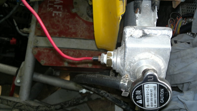

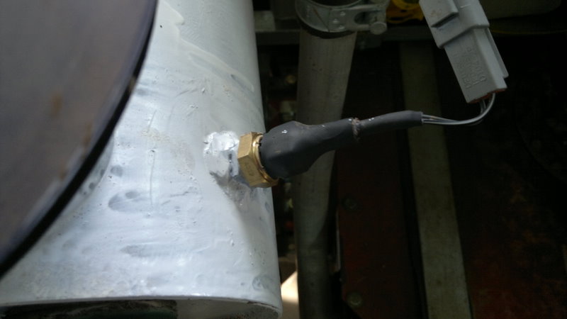

    μΰηψ ωδξπες δηγω δελπρ μξχεν ιηγ ςν δβιψ δξωετυ δβις δζξο μηωξμ .
    λΰξεψ ψλωϊι ξηωα δφϊδ stand alone ωμ ηαψϊ HALTECH εδςαψϊι ωεα ΰϊ δαΰβι μ "γεχθεψ" ψεαιπωθιιο μηιαεψ δξηωα μξπες. ιπεο απδ ΰϊ φξϊ δξηωα ξηγω, ηιαψ χεπχθεψιν, ξϊχο ΰϊ δξηωα αχετρδ ξεβπϊ εμΰηψ ωδξπες δεπς (αξλδ ψΰωεπδ ΰβα) πωΰψ μςρεχ αλιεεπιν ελιεμιν λΰωψ δξηωα ξηεαψ μμτθετ ςμιε δεϊχπδ ϊλπϊ δ HALTECH .
    ωεα πψϊν μξωιξδ ωι χιρερ ξηεσ "χιρερχι" δηεσ δλι ξγμιχ αΰιμϊ μρτεψθ ιξι εΰψεςιν http://www.kisuski.co.il/
    εδριμαψγε δΰξϊπι ωμε δθιρ ΰϊ δαΰβι 450 χ"ξ φτεπδ.
    δπδ λξδ φιμεξιν ξϊδμικ ηιαεψ δξηωα μξπες.

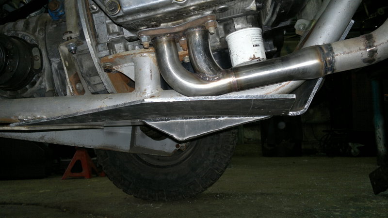

    λκ ξβις δξηωα εΰηϊ ξϊξεπεϊ δξρκ ωμ δϊλπδ.

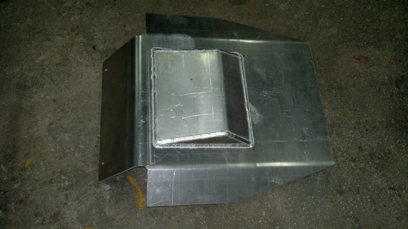

    αξρβψϊ ραα δωγψεβιν δ"φτεπι" δβις δαΰβι απριςδ !!! μςιγε μεψιΰ μξρτψ ωιπειιν. δψΰωεο ωαδν απιιϊ ξβο βηεο ηγω μξπες εδωπι ωιπει διφιΰεϊ ωμ δΰβζεζιν. ωπι δωπειιν δμμε πεςγε βν μδβγιμ ΰϊ ξψεεη δβηεο ξΰηεψ εβν μδεψιγ ξωχμ.

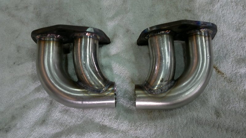

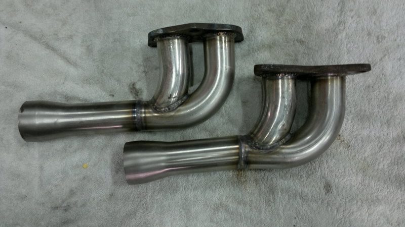

    διεν ςιγε δωμιν ΰϊ δξωιξεϊ ωαχωϊι ξξπε μαφς ( ΰμεσ δςεμν βν αψξδ εβν αχφα δςαεγδ εβν εβν εβν...)
    ηιαεψ ηιωο θξτψθεψϊ ΰεειψ μτιμθψ , ηιαεψ ηιωο ηεν μψγιΰθεψ ειφεψ ξβο ξπες ηγω.
