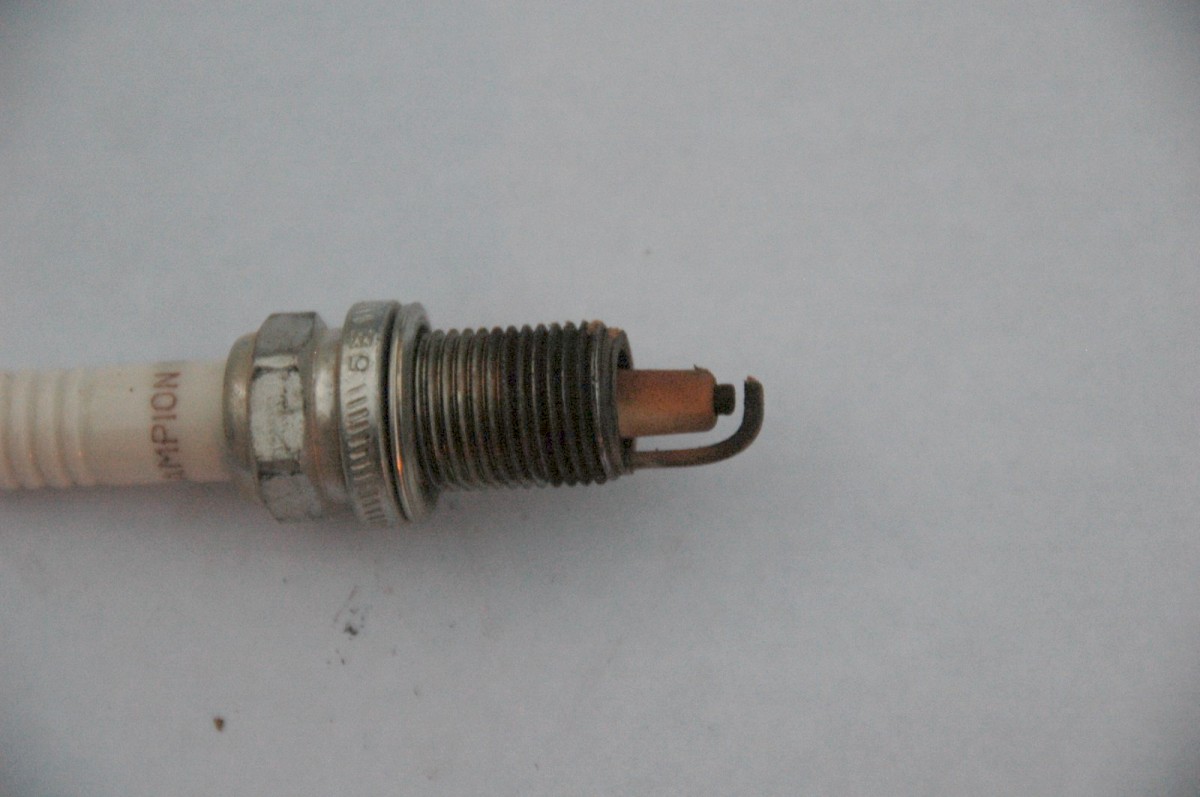

    бшйшъ озгм зежш: дан шоъ CO роелд = ржч морет?
    оърцм. чцъ байзеш.
    ма дцмзъй мдесйу ъоереъ. шц"б чйщеш.
    аегд моеозйн тм ддъййзсеъ.
    д"цбт" тм дфмавйн айре азйг бдйчу - лфй щрйъп мшаеъ.
    йлем мдйеъ щчщеш байжещдй цешд мгмч щомаъй бйшгп евшн мв'йф "мцмцм" лое д"бйв бп"?

    мфй дфмавйн гееча ршад щдоцб ъчйп еиеб. збм щдъоереъ чиреъ ойгй бщбйм мшаеъ иеб йеъш аъ дфшийн.
