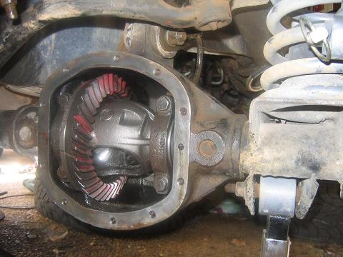

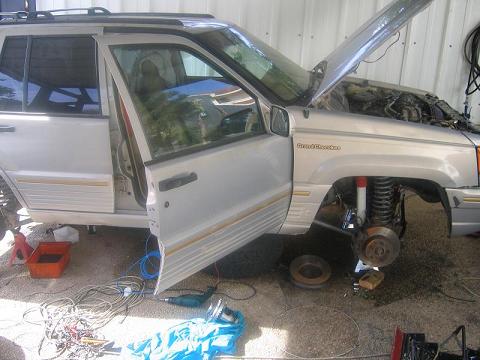

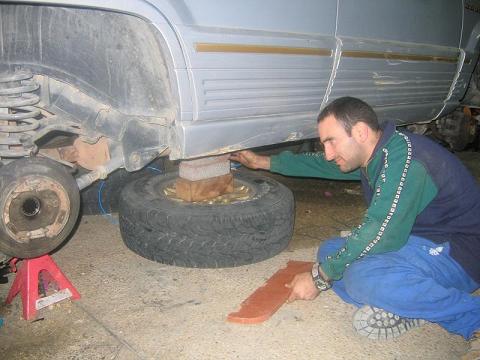

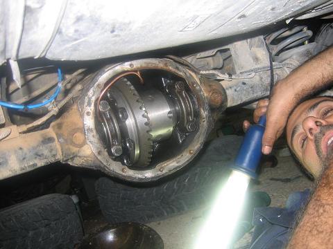

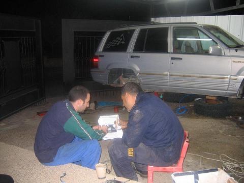

    лод ъоереъ одтбегд тм дшлб.
    аж од дйд мре фд, фмавйн фмийреъ..
    1. дзмфъ ойсбйн елееп чешерд фйрйеп бсшп дчгой.
    2. дшлбъ ртймъ ARB бсшп дазешй.

    оеск ошлбъ дощрд - дсбъ шлбйн мдртд бвф"о
    оежорйн мйцеш айъй чщш гшк доеск.
