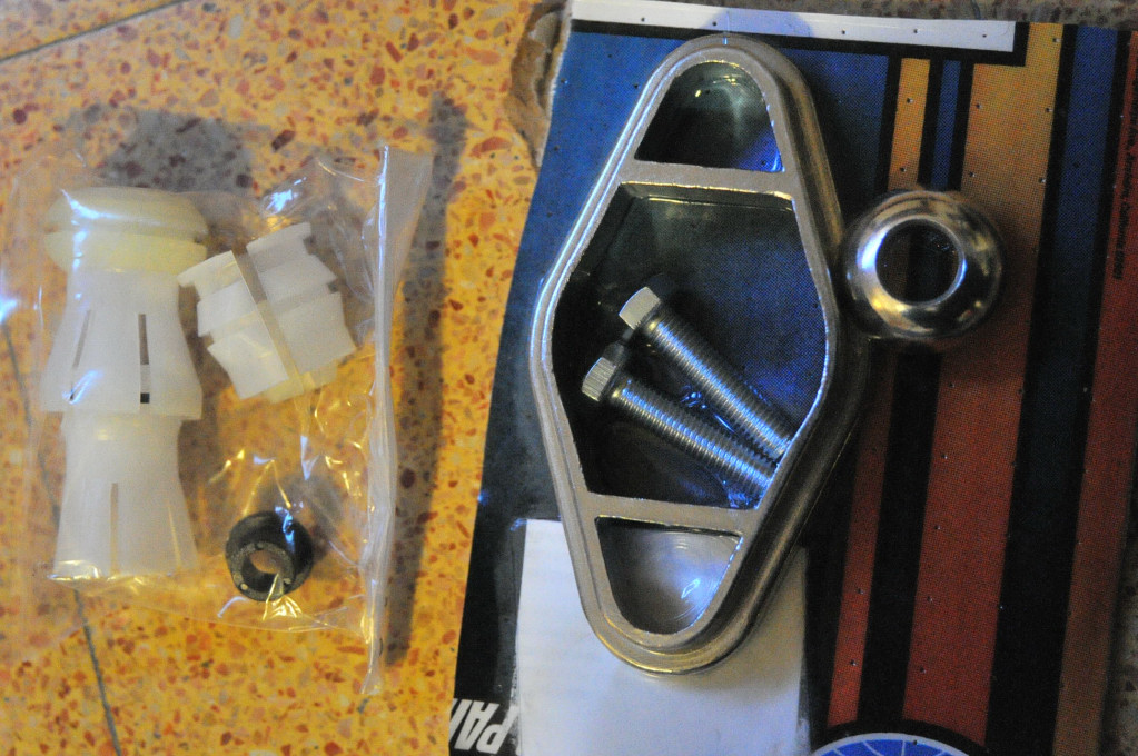

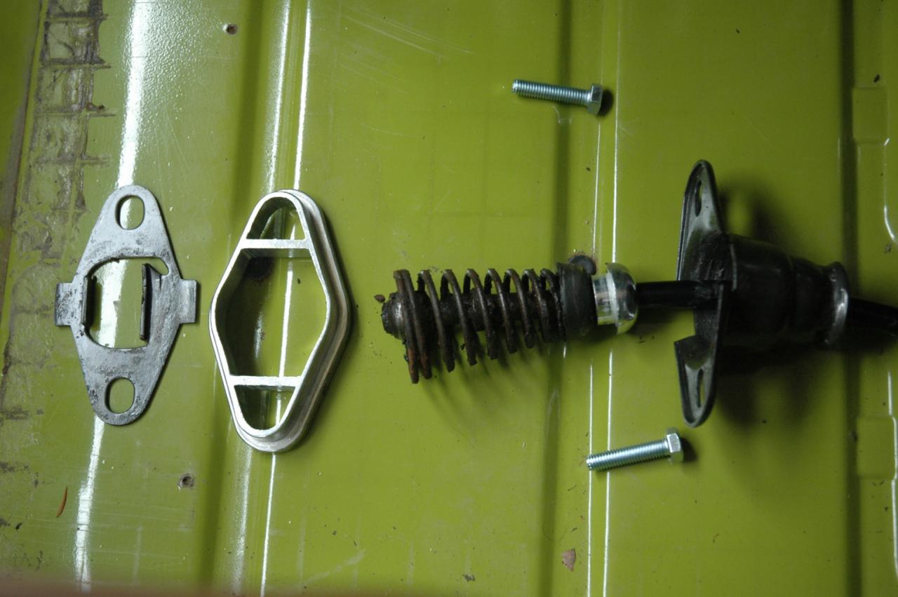

    çáéìä äâéòä äéåí áãåàø. çéëéúé ìä ëãé ìäçæéø àú äùèéç ìøöôä. áîä îãåáø?
    àúï îëéøéí àú ääøâùä ëùîòáéøéí äéìåëéí ëàéìå îãåáø áòøáåá ôåãéðâ? àí ëï, ëðøàä ùàúí ðåäâéí áàåèå òí âéø ùðîöà ùðé îèø îàçåøéëí, åäáåùéðâéí ùì äîåè ùîåáéì îäéãéú äéìåëéí ìâéø âîåøéí. justkampers äàðâìéí äúçéìå ìééöø áæîï äàçøåï ÷éè áåùéðâéí îôìñèé÷, äîéåòãéí ìôúåø áãéå÷ àú äáòéä äæå. äæîðúé àú ä÷éè ãåå÷à îàøä"á (éåúø æåì), åéçã àéúå âí ÷éè ÷ååé÷-ùéôè, ùàðé çåùá ùðçåõ. çåõ îæä ÷ðéúé ìôðé ëîä æîï àú äâåîéä ùì äçéáåø ìâéø òöîå, åàú äâøîåù÷åú ùì éãéú ääéìåëéí åùì äîåè. àðé î÷ååä ùëëä àðé àôúåø áîëä àçú àú äúçåùä äîòåøôìú (ôåãéðâ, æåëøéí? ) ùì éãéú ääéìåëéí, åàæ àðé àåëì ìäçæéø àú äùèéç...

    àéï úëðéú. çééí. ð÷åãä.

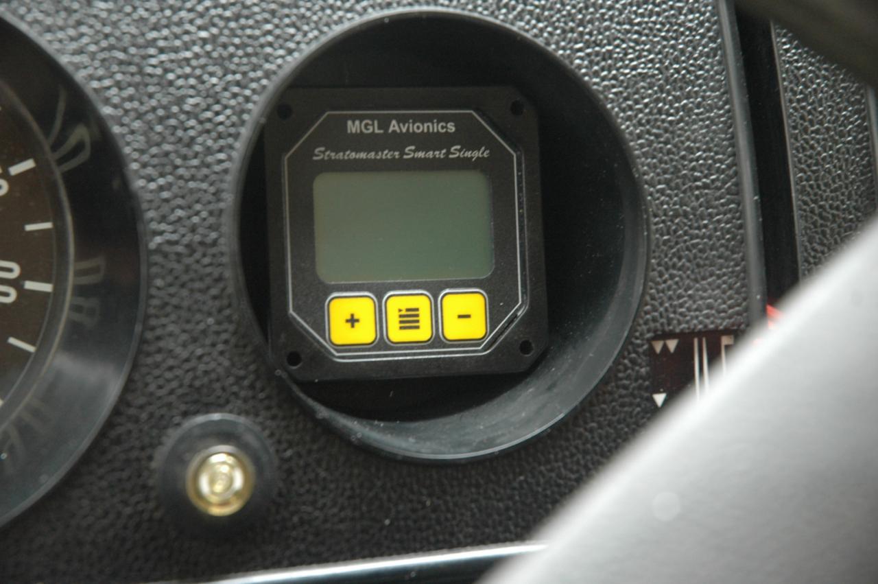

    àîøúé ùúäéä äôúòä áçåø äôðåé ùééåòã ìîã èåøéí? àæ ääôúòä äâéòä áãåàø îçðåú ùì çì÷éí ìîèåñéí. ëï ëï, àí àúí øåöéí îãéãä îãåéé÷ú ùì îùäå, ëãàé ìçôù áçðåú ùì îèåñéí. áîçéø ùì ùòåï VDO áåãã, ÷ðéúé îëùéø úöåâä ãéâéèìé ùì MGL, ùéåãò ìäöéâ ðúåðé ìçõ åèîôøèåøä áå áæîï îùðé çééùðéí ùåðéí. äåà ðëðñ áåì áçåø äøé÷, åëëä ìà öøéê ìàìúø î÷åîåú ìùòåðéí ðåñôéí îçåõ ììåç. ÷öú òáåãú ãøîì, î÷ãçú òîåã åîùçæú ùåìçðéú, åìôðéëí ôìèä îúàîú, ìúåëä ðëðñ ä"îã" ìäú÷ðú ðñéåï ìôðé äçéååè, åàæ çéååèúé àåúå åäåà îåëï ìäú÷ðä.
    ðéöìúé àú äéåí âí ìèéôåì áòðééðé äòáøú ääéìåëéí äîòåøôìéí. ÷åãí ëì îæìâ äùéìåá ùòì äâéø òöîå- äçãù ÷öú øçá éåúø îäî÷åøé, îä ùéåöø çåôù îñåééí áéï äîåè ìáéðå. çåôù æä ìà èåá. äçãù âí òùåé îçåîø ã÷ éåúø áîòè - 1.6 î"î áî÷åí 1.8 î"î äî÷åøé. áúîåðåú ìà øåàéí ëé äï àçøé ùééùøúé àú äéùï, àáì äåà äéä îîù ò÷åí - åæä àåîø ùãåå÷à ìà ëãàé ìååúø òì äòåáé. çùáúé ìäùúîù ááå÷ñåú äàãåîåú áúåê ä"ëìåá" äéùï àçøé ééùåø åöáéòä, àáì àæ øàéúé ùäöéø ùìå îñúåáá çåôùé - åæä îîù ìà èåá, åâí îñáéø àú äçåôù äîåâæí áäòáøú ääéìåëéí. àæ äùúîùúé áçì÷ äçãù ëåìå, åâí äçìôúé àú äáåùéðâ ä÷ãîé ùì îåè ääéìåëéí. "äçìôúé" æä ÷öú îôøâï ìòåáãä ùáåùéðâ ëæä ìà äéä ÷ééí ëìì...
    îòáø ìëê ðéñéúé ìäøëéá àú ä÷ååé÷ ùéôè. äçì÷ ìà îúàéí, ëê äúáøø, ìôìèú äòöéøä òí äáìéèåú áöããéí, àìà ø÷ ìôìèä îäñåâ äéùï áìé äáìéèåú. ìà ðåøà, ÷öú ãøîì, ÷öú îùçæú ùåìçðéú... äééúé ëáø áùååðâ. åæä îúàéí. àáì àçøé ùäøëáúé äëì ðèøôúé îäðñéåðåú äçåæøéí ìëååï àú äéãéú - åôéø÷úé àú ä÷ååé÷ùéôè. àæ äîäìê àøåê, àáì ìôçåú àôùø ìëååï àú äéãéú.
    åéù ìé òåã àéæä âøîìéï çùîìé ùöøéê ìöåã - çñø 0 ìçì÷ îìåç äùòåðéí. äúçìúé ìàúø àú äáòéä ìôé äñôø, àáì ìà äñô÷úé. áôòí äáàä.
    áöã äîðåò, îöàúé òåã ð÷åãä îîðä äîðåò îåùê àååéø, àæ òëùéå äåà òåáã îîù éôä, àáì ìãòúé òãééï éù "îùäå", ëðøàä òåã öéðåø ñãå÷ àå òðééï ëæä. îðâï éôä åäååà÷åí èåá, àáì áàåæï ùìé îùäå îôøéò. ìàè ìàè ðîöà äëì.
    àñó.

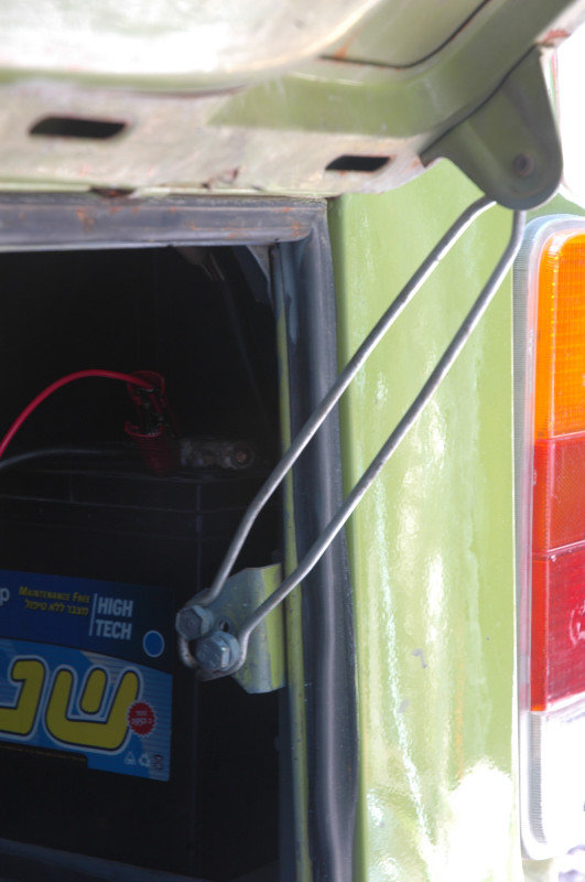

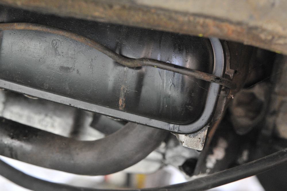

    קודם כל, האגזוז. כזכור, במקור רציתי לשנות את תצורת האגזוז ולהפוך את סעפות הפליטה, וכך גם הרכבתי את הסעפות. בסופו של יום החלטתי להרכיב את האגזוז בתצורה המקורית, קניתי מRAMP אגזוז ת'נדרבירד אמריקאי שהוא הדרס מאחורי מחליפי החום ועוד דוד. האגזוז הגיע עם שלושה אטמים משולשים - אבל שלושתם גדולים, בגודל של האטם הבודד שצריך בין ההדרס לדוד. בלי קשר הייתי צריך עוד אטמים משולשים קטנים, בשביל חיבור סעפות הפליטה ומחליפי החום, היו לי רק שני אטמים ממתכת, שקניתי בארה"ב, והייתי צריך עוד ארבעה מאסבסט. חיפשתי בחנויות אטמים, ובכולם קיבלתי תשובה שלילית והמלצה ללכת לייצר אטמים במיוחד. כשהראיתי את האטם לחבר מהעבודה הוא הסתכל, חשב, ואמר "פרגסון 35, מנוע פרקינס, לך למשולם חלקי חילוף לטרקטורים". אז הלכתי למשולם, ותוך חצי דקה בערך, אחרי ששאלו אותי כמה אני צריך ואם מתכתיים או מאסבסט הייתי בדרך החוצה. מתברר שצריך לדעת איפה לקנות.
    אז בסופו של דבר הרכבתי את האגזוז, לא לפני שניקיתי וצבעתי את מחליפי החום שהיו במצב מזעזע, בשביל זה הייתי צריך להפריד בין חלקי מערכת האגזוז הישן, בעזרת החבר ארבע וחצי שבא לעזרתי, וקצת עבודה עם אזמל.
    פרט לכך, צד ימין אחורי כמעט מוכן לטסט. החלפתי את הצינור הגמיש של הבלם, החלפתי את משאבת הגלגל של הבלם, פירקתי והרכבתי מחדש את מערכת התוף. הפירוק היה קצת קשה כי מי שעשה רגולאז' בפעם הקודמת כנראה לא מבין כל כך טוב את העניין של כיוון בשני הצדדים, הברגה ימנית גם בצד שמאל, לא פשוט. יש שם מין בורג עם כוכב שמסובבים ודוחף את החלק התחתון של הרפידה, ואחד מהכוכבם היה בפנים עד הסוף, כשהשני בחוץ עד הסוף, כך שרק רפידה אחת השתתפה בבלימה. כנראה הרכב לא נסע ככה יותר מדי, כי הרפידות שתיהן במצב טוב מאוד. בכל מקרה ניקיתי את המקום, והרכבתי הכל חזרה, עם גריז נחושת בין החלקים הנעים כולל הקצוות של הרפידות והברגים של הרגולז'.
    עדיין בצד ימין אחורי הבורג של הבולם בצד השלדה לא יוצא. אילתרנו משהו, שדורש עוד כמה שעות עבודה. כדי שתבינו כמה הבורג עיקש, ריתוך שלו לשלדה נשבר, וגם ריתוך מוט לאום נשבר.
    לפני כמה שבועות כשהרכבתי את הציריות, ראיתי שברגי האלן הלא מקוריים לא יעמדו במומנט ההידוק שצריך. חיפשתי ומצאתי ברגים מקוריים משומשים, שהגיעו יחד עם הציריות שנעם פירק מהטרסנפורטר של אלי בשביל הבאחה. הברגים הם עם כוכב של 12 פינות, ולא אלן. על הכוכב אפשר להפעיל מומנט גדול. ניצלתי את זה שבצד ימין האוטו על בוקים והגלגל מפורק, החלפתי את כל הברגים של הציריות בברגי כוכב.
    יש לי עוד נזילת שמן מהאטם של מכסה שסתומים צד ימין. מעצבן, וייפתר איכשהו. אומרים לי שהמקורי עובד טוב, אם רק מרכיבים אותו כשהאטם נקי והראש יבש. ננסה שוב.
    זהו להפעם...

    עוד תמונות - התוף מורכב, מחליפי חום לפני ניקוי, נזילה מאטם מכסה שסתומים ימין, הבורג של הבולם העיקש.
