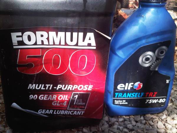

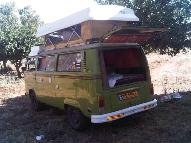

    ωμΰ ϊηωαε ωΰπι ξϊαθμ ξςαεγδ, ΰπι ψχ ξϊαθμ ξμδςμεϊ ϊξεπεϊ... εβν μχη μι ζξο μδιψβς ξδϊξεπδ δΰηψεπδ...
    αλμ ξχψδ, δημτϊι ρεσ ρεσ ωξο βιψ. μχη μι δψαδ ζξο λι ηιτωϊι ωξο GL4, δμπγψεαψιρθιν αιπιλο ξλιψιν ΰϊ δπεωΰ, εΰπι μΰ ΰΰψικ - ΰαμ αϊεψ ξι ωιλεμ μδιεϊ γι ΰπΰμι αςπιιο ωξπιν, δςγτϊι μξφεΰ ΰϊ δωξο δπλεο. GL4 αφξιβεϊ ωψφιϊι ΰιο αΰψυ, εμλο ςιψααϊι ωπιιν εηφι μιθψ GL4 αφξιβεϊ 90 ςν μιθψ ωμ GL4 αφξιβεϊ 75-80 ωμ ΰετπεςιν:

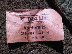

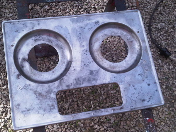

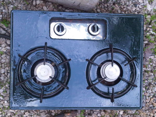

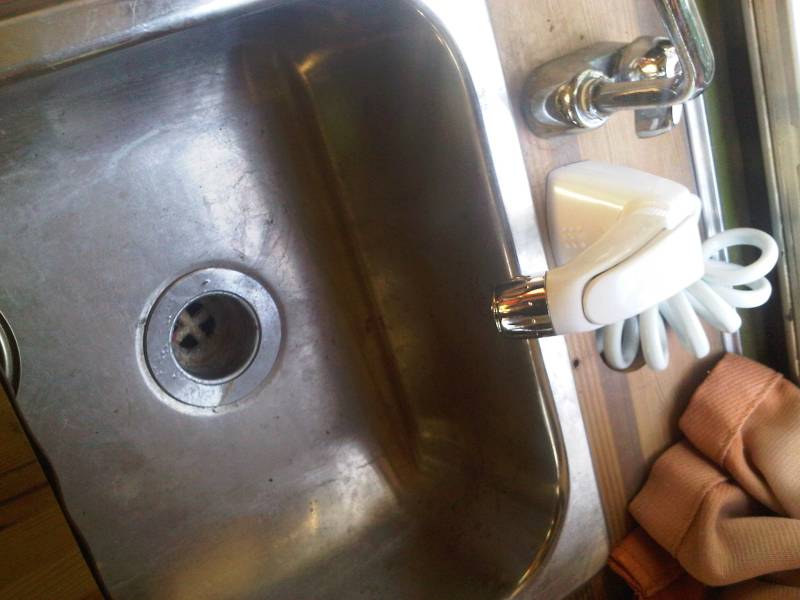

  12. #372
    αψιψϊ ξηγμ ϊβεαδ: VW type 2 θψπρτεψθψ χξτψ (τψειιχθ ωιτευ ηγω ξϊηιμ)

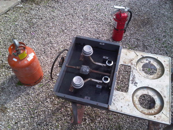

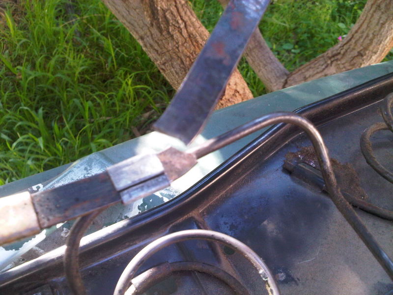

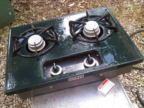

    ψΰιϊν ΰϊ ξιλμ δβζ, ςλωιε δβις ϊεψ δλιψδ. ΰηψι ωτιψχϊι ΰεϊδ μηϊιλεϊ, δϊΰξϊι ΰϊ δμηυ αεερϊ μςαεγδ ςν LPG αξχεν τψετο "θδεψ" (ψΰιϊι μτι δϊειϊ ωμΰ φψικ μδημισ γιζεϊ). δαςιδ διϊδ δμεη δςμιεο, ωδιδ γι ημεγ. πιχει ςν ηεξφδ, εΰζ ξγιη λμιν, εΰζ γιρχ ξαψωϊ
    εςμ λμ ζδ φας δξψιιθ ιψεχ χεμξο (αϊξεπεϊ δφας ςεγ ψθεα)
    μτπι ωφαςϊι, ωμΰ ιδιδ αιζαεζ ζξο εφας, αγχϊι ωδλιψδ ςεαγϊ, ςν ξςψκ πιρει ξεψλα δλεμμ αμεο ΰξβζιϊ λϊεν, ερϊ 300 ξιμιαΰψ εξθσ.
    ΰηψι ωδλμ ξεψλα (εςεγ ιδιδ φεψκ αωλαϊ φας ωπιδ, λι ιφΰ μΰ ΰηιγ ξρτιχ), πωΰψ μαπεϊ ξρβψϊ "ξζεεγδ" ωδλιψδ ϊδιδ ημχ ξξπδ. δγαψ δξχεψι ωδιΰ διϊδ ημχ ξξπε ςπχ ελαγ εξλεςψ.
    ΰρσ.
    ΰιο ϊλπιϊ. ηιιν. πχεγδ.

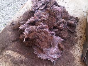

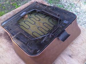

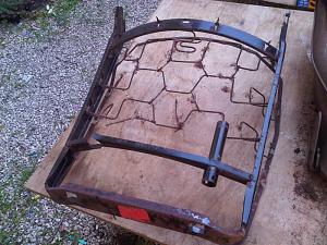

  16. #376

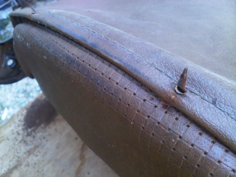

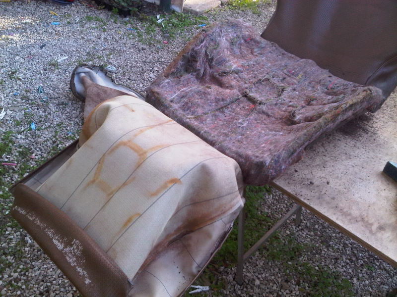

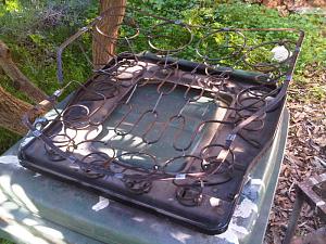

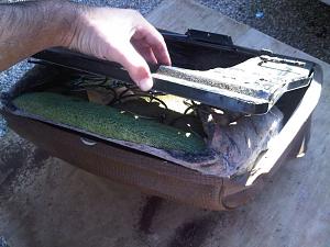

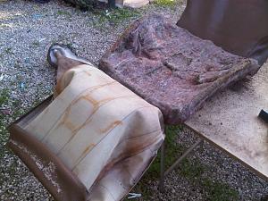

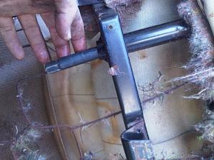

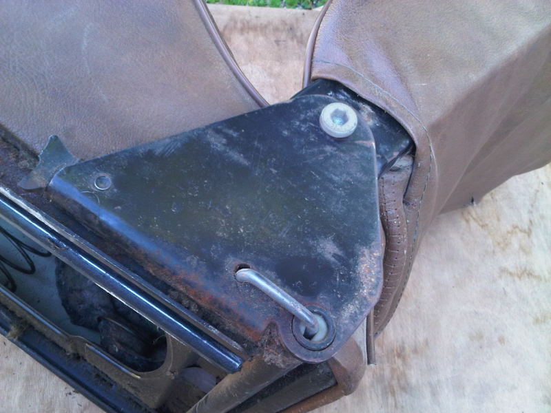

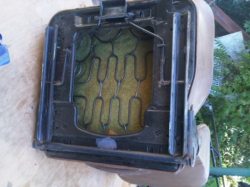

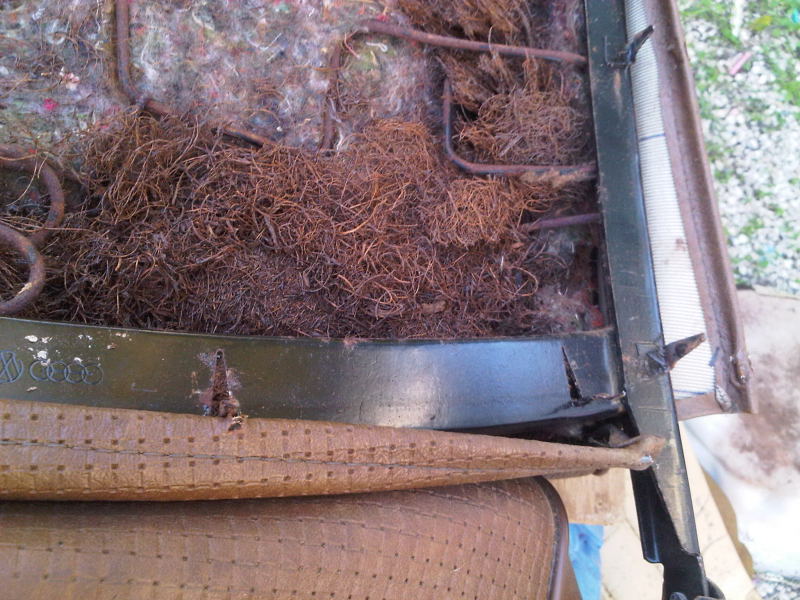

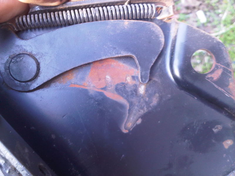

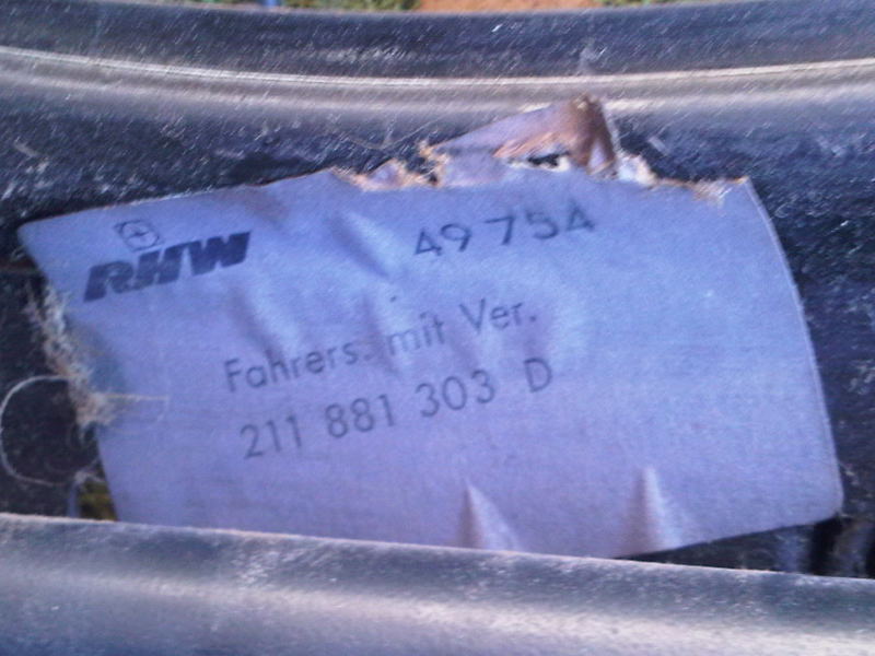

    δωαϊ δεχγωδ μξεωαιν δχγξιιν. δζξπϊι ρτεβ ωμ TMI μψιτεγ ξηγω ωμ δξεωαιν δχγξιιν. δβις, αιηγ ςν ωιτθψ ωμ EMPI. ωιξε μα - ωπι δξεϊβιν δΰμε ιηγ ςν δςεαγδ ωδζξπϊι ΰεϊν ξ CIP, ξρξμιν ΰϊ δδϊγψγψεϊ ωμι μημχιν αΰιλεϊ αιπεπιϊ... ΰαμ πςαεψ βν ΰϊ δξωαψ δπεληι, μτηεϊ μΰ ιλΰα δβα εδδιμελιν ιςαψε λξε ωφψικ.
    μςαεγδ.
    δϊημϊι αξεωα δπδβ. τιψεχ ξδξριμεϊ ωμε, εμωιν μα μμωεπιϊ ωξβαιμδ ΰϊ δϊπεςδ ωμε χγιξδ - φψικ μδψιν ΰεϊδ λγι ωδξεωα ιφΰ ξδξριμδ ςγ δρεσ
    λωδξεωα ςμ δωεμηο, τεϊηιν ΰϊ ωπι αψβι δΰμο - δξηαψιν ΰϊ δαριρ μβα.
ID:	53340Click image for larger version.
ID:	53341Click image for larger version.
ID:	53342Click image for larger version.

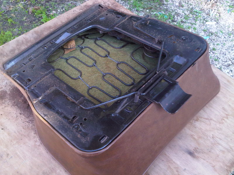

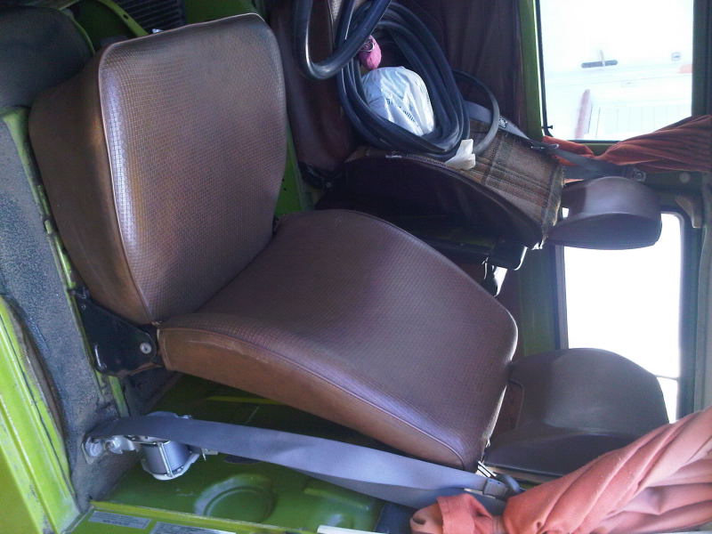

    λωδξεωα ξτεψχ μωπι ημχιν, ΰτωψ μδϊηιμ, εΰπι ξϊηιμ ςν τιψεχ δβα. δεειπιμ ξηεαψ μξρβψϊ ςν ξιο ωτιφιν λΰμε ξτη ωξλεττιν μϊεκ ςφξν. δΰϊβψ μΰ τωεθ - μτϊεη ΰεϊν αμι μχψες ΰϊ δειπιμ εαμι μωαεψ ΰεϊν. ΰπι ξελο μψξεζ ωαδξωκ διεν, ςν ιεϊψ ειεϊψ ωτιφιν ξδρεβ δζδ τϊεηιν, δψαιϊι ιεϊψ ειεϊψ μηωεα ςμ δξιμδ "θθπερ".
ID:	53344Click image for larger version.
ID:	53345Click image for larger version.
ID:	53346Click image for larger version.
ID:	53347Click image for larger version.

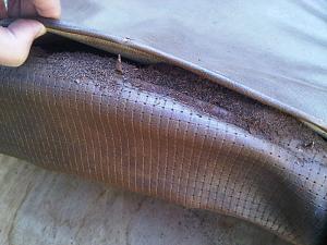

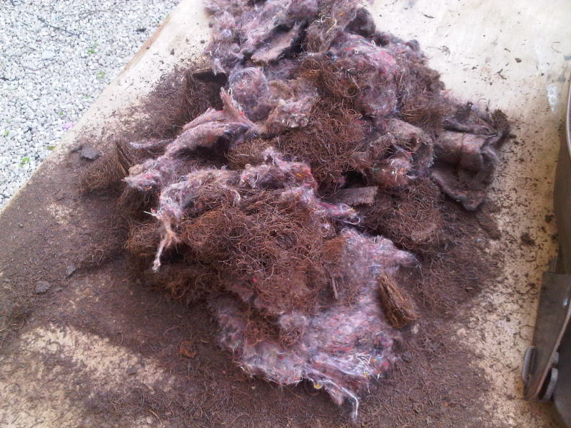

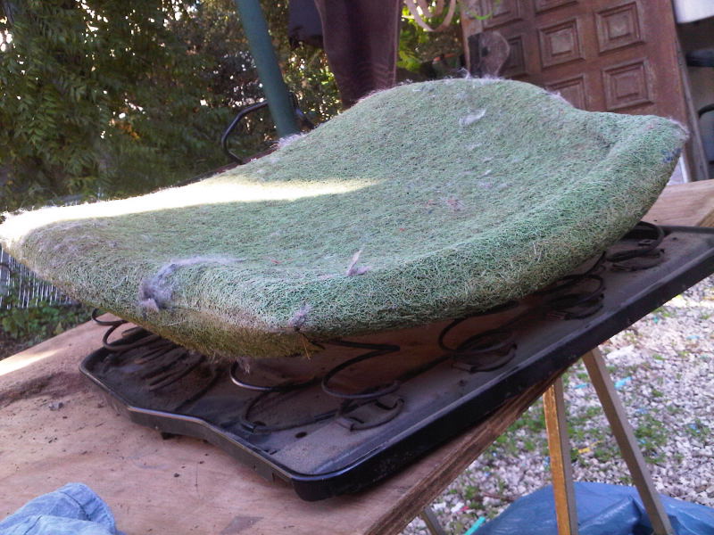

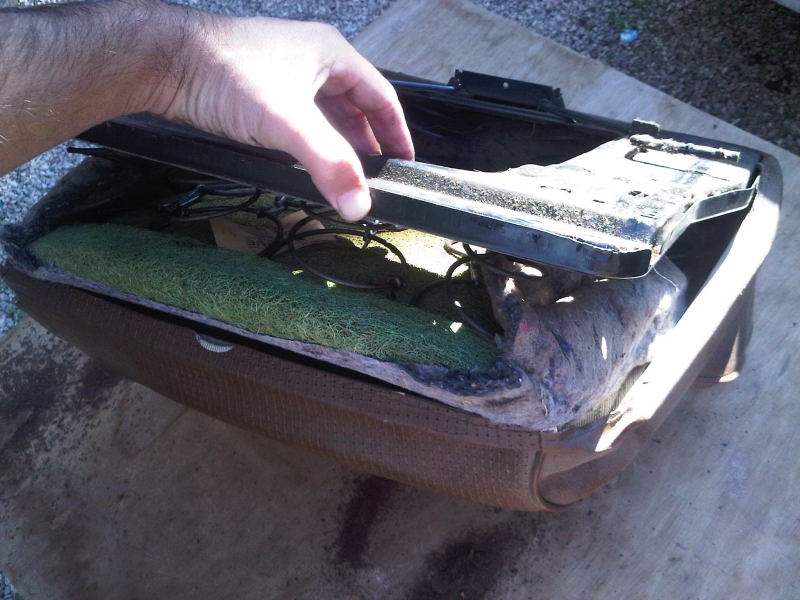

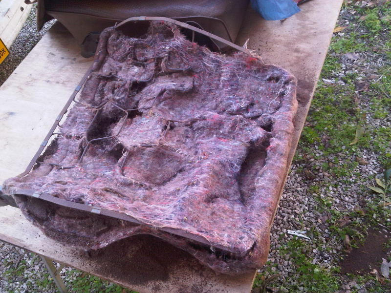

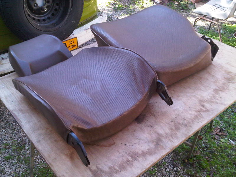

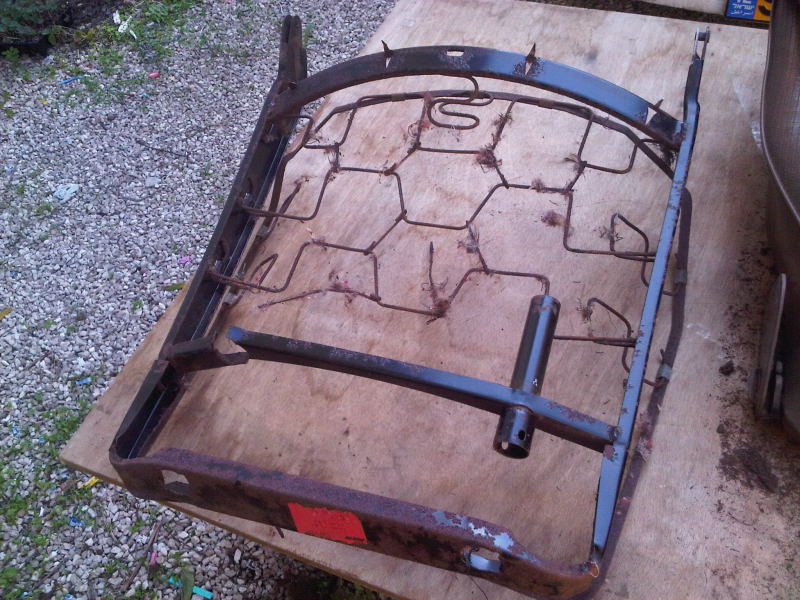

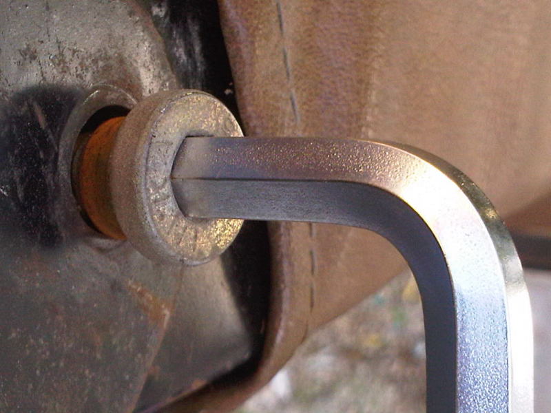

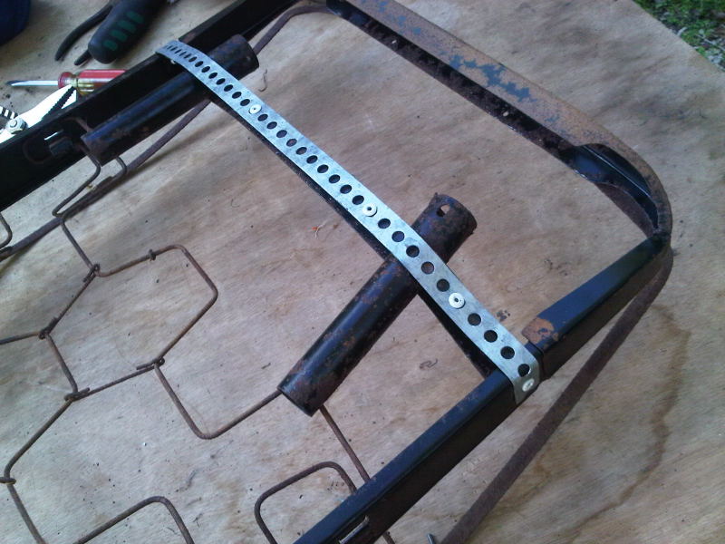

    ΰηψι τϊιηϊ δηιαεψιν δϊηϊεπιν, ξχμτιν αζδιψεϊ ΰϊ δεειπιμ ξδξεωα. αζδιψεϊ - ωμΰ ιιχψς.
    ζδ δζξο μδεφιΰ ΰϊ δωΰψιεϊ ωμ δψιτεγ - δωΰψιεϊ ωμ δ"ωιςψ ρεριν", αςφν αμι ξψλΰεϊ, λι ζδ αΰξϊ ωςψ ρεριν (διεν ξωϊξωιν αχμιτεϊ χεχερ ΰε αρτεβ). ςμ δωςψ, διϊδ ωλαδ ςμιεπδ ωμ ψιτεγ, ωλαψ πχψς μημεθιο ξδχτιφιν. λο, ιωαϊι ςμ αψζμ.
ID:	53349Click image for larger version.
ID:	53350Click image for larger version.

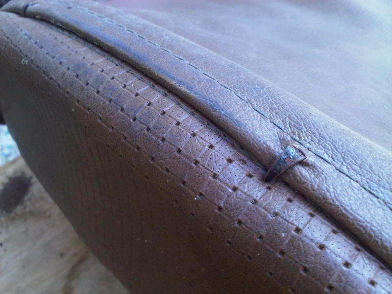

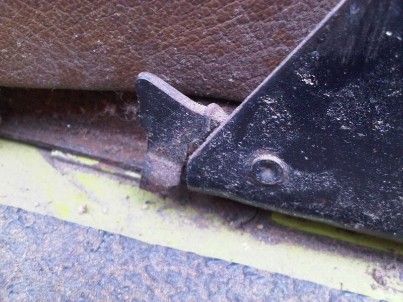

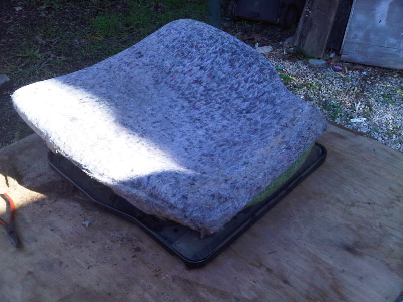

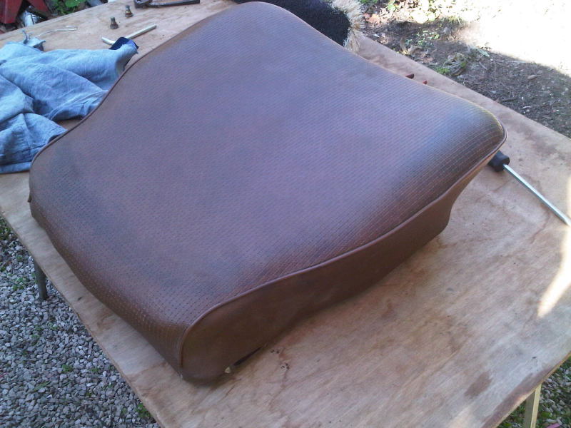

    λωδλμ πχι ξωΰψιεϊ, ξϊβμδ δϊξεπδ δχωδ. δβα δζδ βξεψ. ιεϊψ ξγι ωαψιν εργχιν. δωιτευ λψβς δεΰ ααηιπϊ ςζψδ ψΰωεπδ αμαγ, εΰπι ξϊηιμ μητω βα ηγω. ρψβμ τη ξηεψψ επιθιν ξϊχπιν ΰϊ δωαψιν δψφιπιιν, ΰαμ ζδ μΰ ζδ.
ID:	53352Click image for larger version.

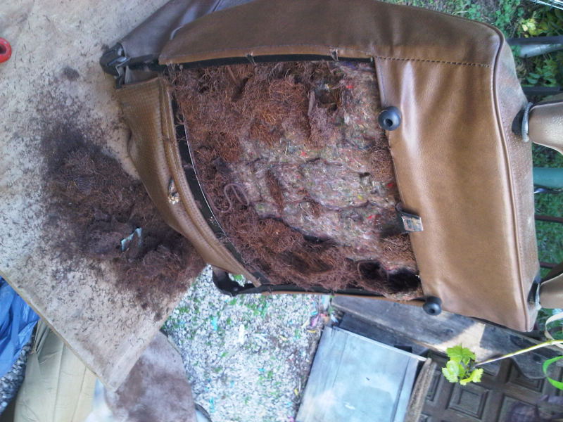

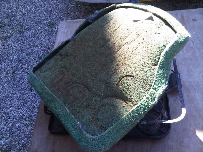

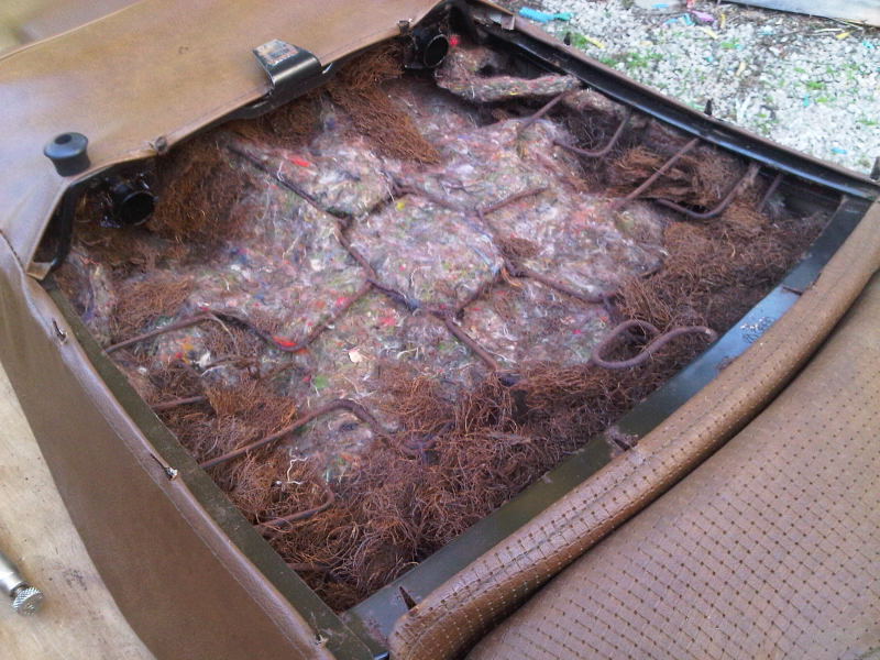

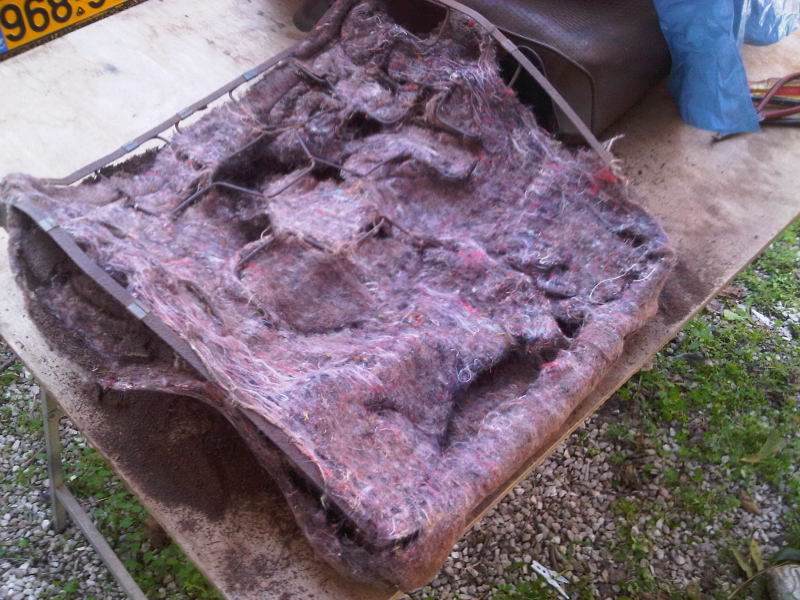

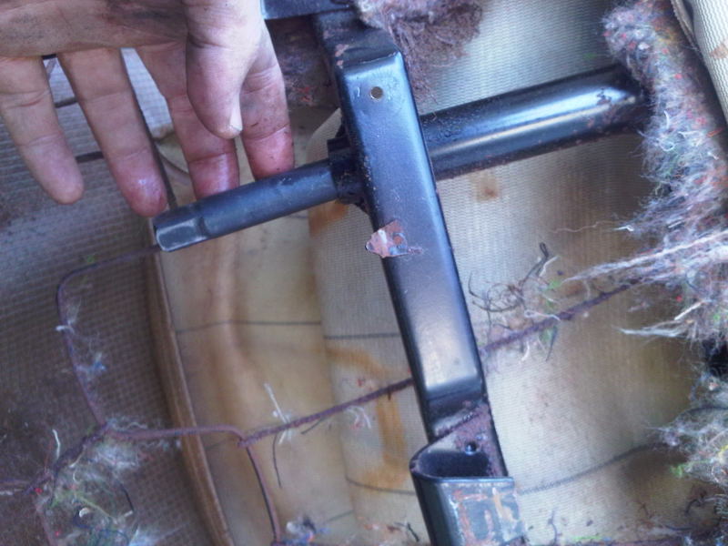

    δδψλαδ μΰ χμδ, ςλωιε ιω μρτεβ πτη ωχεγν μΰ διδ, εχωδ μδμαιω ΰϊ δειπιμ ηζψδ αμι μχψες ΰεϊε. μΰθ εαζδιψεϊ, εαρεσ δλμ αΰ ςμ ξχεξε.
    λωδλμ ξεψλα ξηγω, ςν δρτεβ δθψι, μΰ ψεΰιν ΰϊ δζεεςδ ωξϊηϊ, ΰαμ διΰ ων. ΰν ξιωδε πϊχμ αξεωα ωμ θψπρτεψθψ, ωιωιν μι ΰεϊε ααβζ' αμι ωΰπι ων μα...
    ςεαψιν μημχ δϊηϊεο. λΰο δξφα δψαδ ιεϊψ θεα, βν ΰιο λμ λκ δψαδ ημεγδ. δτιψεχ ξϊηιμ αξριμεϊ, εΰηψι ζδ μηιφδ ωμ δψιτεγ ξδξρβψϊ δηεφδ, ραια ραια. βν λΰο ΰπι ξβμδ ωαψ ΰηγ, ΰαμ μΰ πεψΰ.

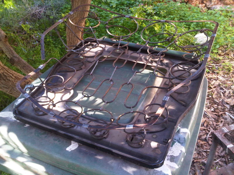

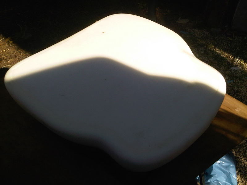

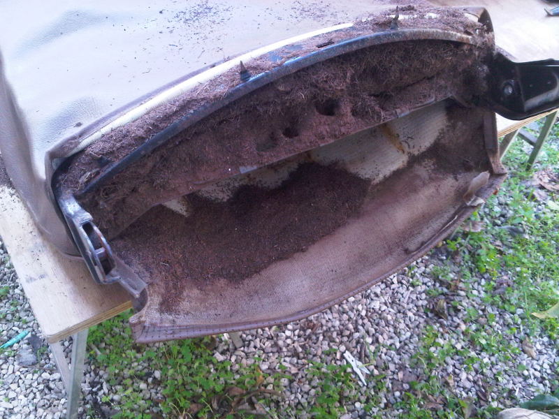

    δψλαδ ξηγω μτι δργψ - ρτεβ, ψιτεγ ςμιεο, εειπιμ. βν λΰο λγι μδψλια ηζψδ μξχεν δξΰαχ χωδ, εφψικ μλεευ ΰϊ δχτιφιν ςν λμ ξωχμ δβεσ λγι μδηζιψ ΰϊ δρψβμ χψθεο ωαδιχσ ωμ δειπιμ μξχεξε.

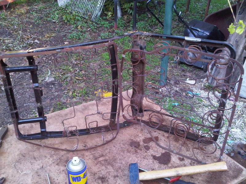

    αδψλαδ ξηγω ωμ δξριμεϊ, ξψλιαιν βν ΰϊ δξπβπεο ωμ δωλαϊ δξωςπϊ, εζδ δζξο μωξο ΰε μβψζ αβψιζ μιϊιεν βν ΰϊ δξριμεϊ εβν ΰϊ δ"φιτεψ" ωΰιο γψκ μδβις ΰμιδ λωδλιρΰ ξεψλα. πψΰδ μΰ ψς, πλεο? ΰαμ ΰπηπε ιεγςιν ξδ ξρϊϊψ ξϊηϊ μψιτεγ.
ID:	53373Click image for larger version.
    αζξο ωδφας δϊιιαω, 5 γχεϊ ςαεγδ εδημτϊι ΰϊ δωιτθψ. λμ ξι ωπδβ ΰι τςν αθψρπτεψθψ ξλιψ ΰϊ ϊηεωϊ δαηιωδ ατεγιπβ. εΰιτδ δψεεψρ? αχιφεψ - πξΰρ μι ξζδ, εχπιϊι ωιτθψ ηγω. μΰ β'ιο αψβ εΰτιμε μΰ ρχΰθ - ΰαμ βν δEMPI ιςωδ ΰϊ δςαεγδ...
    εΰν ραιεο μΰ ιγΰβ μι μβ'ιτ ξβπια μξτβω δξγαψι αμιμδ δλι ΰψεκ εχψ αωπδ - ΰζ ϊελμε μψΰεϊ ΰϊ λμ ζδ αςιπιιν...
    ΰρσ.
ID:	53353   Click image for larger version.
