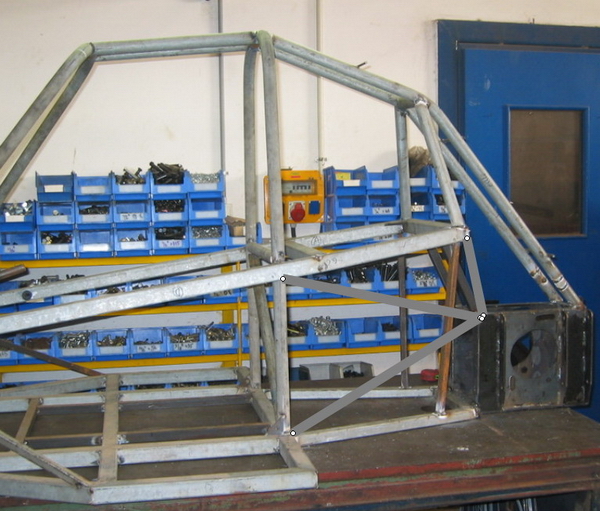

    чегн лм сзиййп тм дорет
    елм длбег мбрйд аорн маи лоерй абм йщ дъчгоеъ
    мвбй од щасу шщн арй оесйу ан ъшцд мдъзшеъ аъд цшйк мдесйу амлсерйн мчщъ дшащйъ
    оефйт блзем бъйчеп

Name:	main rollbar.JPG‏
    бшйшъ озгм зежш: ъдмйк брййъ бавй фйшрйд
    йесй
    ъегд тм дщшиеи мчщъ.
    мвбй лса чрйъй лса лое щмк тм сок дцтък бщшщеш
    тегг
    тегг йефй ! очцетйъ ейфйфйд сзиййп тм дорет азй.
    оощ азмд брйд дшбд йеъш йфд ощмй ъбеа мшаеъ емъъ чцъ ийфйн.
    р"б
    дощемщйн йцае фйцех од аъд шецд ?!?! дмеай ещмй йцае ллд бсеу.
    аъд шеад аошъй мк ма мълрп тн ощемщйн чгоййн щм ишчиешеп чцъ йеъш тбегд ейцае ощемщйн очцетййн.
    бшабе :twisted: .
    щмен дан мгтълн йщ цешк бтег зйжечйн мчефса щм дцйш дазешй (дщзешд оазеш)
    ъегд тегг
    лп, цшйк тег зйжечйн. ъа дорет деа чебйд вгемд оаг мма амлсерйн лмм. дййъй оесйу ощде лое бсчйцд джаъ - ма бшешд огй абм длеерд щлм дамлсерйн даме овйтйн мажеш рчегъ дзйбеш щм дощемщ дтмйеп. аъ щрй доеиеъ дарлййн дзмегйн дййъй оешйг, айп мдн щен ферчцйд. аъ щрй дзйбешйн дщзешйн щм чефсаъ дцйш дазешй щдемлйн чгйод емотмд дййъй офшч еберд аеън озгщ одфйреъ лмфй зех, щйъзбше бажеш дшзб, айфд щйщ мдн цйреш оощйк, жд дчцшйн бсчйцд щмй. блмм, аъд цшйк мдорт оцеоъ T.
