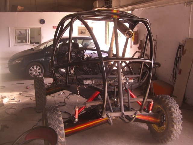

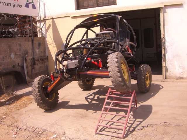

    הפרוייקט המדובר, בשלבי סיום ובתקווה שביום שישי הקרוב הבאגי יבדק בשטח
    הנה מספר תמונות להמחשה

    ברירת מחדל חוזר: פרוייקט "עכביש"
    איזה יופי מה זה ?
    העם דורש פרטים פרטים

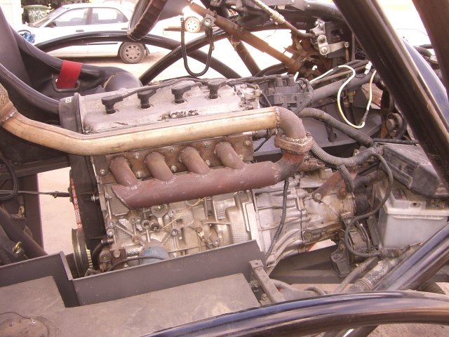

    1. מנוע 1.6 ל' ות"ה ידנית תוצרת סוזוקי.
    2. הנעה 4X4 דיפרנציאל מרכזי ודיפ' אח' מרותחים קד' מוגבל החלקה תוצרת עצמית. דיפרנציאלים רוחביים תוצרת סוברו.
    3. נבות תוצרת עצמית.
    4. מתלים משולש "A" עם קפיץ עלים רוחבי תוצרת עצמית.
    5. היגוי לכל הגלגלים מתוגבר חשמלית (ללא מחשב)נשלט מגלגל הגה.
    6. גלי הינע כולל ציריות תוצרת עצמית.
    7. זויות גוף של הבאגי נשלטים על ידי הנהג בעזרת מנוף המוסתר מתחת למושב נהג.
    מדובר בכלי מיוחד במינו ככל הידוע לא קיים משהו דומה בארץ ולא במקום אחר בעולם.
    אינני בעל הבאגי
    עם יש שאלות אשמח לענות כל עוד בעל הרכב יאפשר ו/או יאשר לעשות זאת.
    תהנו כל עוד הוא מאפשר זאת.

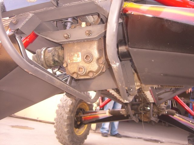

ID:	5864   Click image for larger version.
ID:	5865   Click image for larger version.
    נראה ממש יפה , מאוד ייחודי.
    הקשתות בנוייות מפרופילים שמגיעים מוכנים בצורת חצי עיגול או שזה מיוצר בRING ROLLER?
    יש עוד תמונות?
    מדובר בצינור עגול אשר כופף ע"פ הדרישות של התיכנון
    יש עוד תמונות
    בבקשה
    חוץ מהעניין האסתטי האם יש סיבה לזה שהפרופילים מכופפים בצורה הזאת?
    לפי הרצאות שונות ששמעתי לא מומלץ לעשות דברים כאלו, אשמח לשמוע את הרציונל....

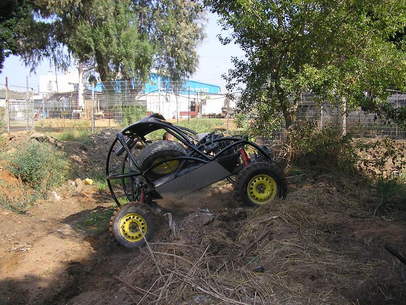

    המבנה הינו מעוגל ממספר סיבות ומנסיון בניה באגי קודמת.
    1. במקרה של היתהפכות קל לחזור לגלגלים.
    2. חוזק טבעי של צינור עגול ביחס למשקל.
    3. גמישות של המבנה ביחס לחוזק.
    4. כמעט ואין פינות חדות שאפשר להיפצע מהן במקרה של תאונה.
    5. פשטות המבנה
    6. עלויות יצור נמוכים.

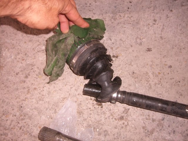

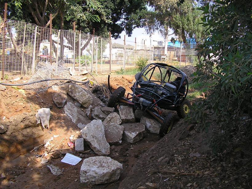

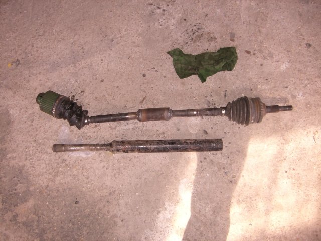

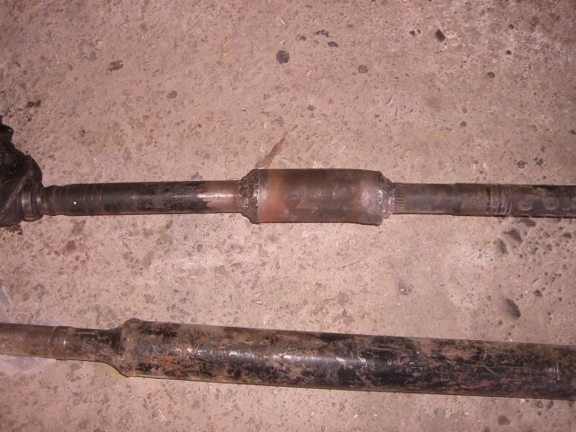

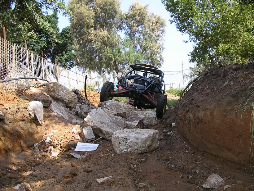

    יש נזק ראשון
    ציריה אח' ימ' ניגזרה כמו עם סכין.
    אבל המכשול נכבש ומדובר במדרגה מביטון בגובה של 1 מטר וזוית גישה 90 מעלות.
    יש עתיד
    מה הסיפור של הקפיץ עלים הרוחבי?
    אשמח להרחבה בנושא...
    אני פשוט לא מבין איך זה עובד
    תודה
    איך זה עובד?
    פשוט מאוד
    אין ספונסר להשקעות גדולות, לכן אין קפיצים ובולמי זעזועים יעילים יותר.
    מאחר וכל זויות ההיגוי נמצאות במשולש בודד (חוץ מהתכנסות) ואין כסף לקפיצים ספירליים אז הפתרון
    הפשוט והזול ביותר הוא תלישת קפיצים אחוריים מרכב אמריקאי שאת שמו איני זוכר (נידמה לי סונומה).
    כמו שאמרתי אין צורך באחיזת כביש במהירויות גבוהות אלא רק להצמיד את הגלגלים לקרקע.
    מדהים כמה פשוט
    תיקון /הארכת הציריה שלכם אינו נכון , יש לעשות הצינור הגדול בצורת > ו < כדי לקבל שטח ריתוך יותר גדול וכתוצאה מכך ציריה יותר חזקה.
    ציטוט נכתב במקור על ידי kd2
    וע"י כך להחליש את החיסום לחלוטין
    הציריה ניגזרה במקום שלא נגענו בו וזה קרוב לפעמון הפנימי
    אין לי בעיה עם הערות בונות או מצחיקות רק שיהיו רלונטיות
