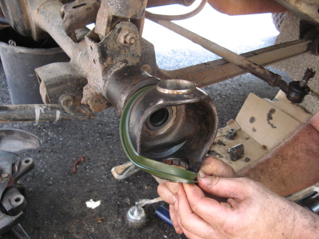

    πψΰδ μι ωδγψκ δλι ξδιψδ μδβις ΰμιδν διΰ μτϊεη ΰϊ 8 δαψβιν ωμ ΰθν δμαγ, μπϊχ ΰϊ ιγ δρψο ξδξεθ ωτεψ εμτϊεη ΰϊ λμ δαψβιν ωμ δχιπβτιο (ϊηϊεπιν εςμιεπιν). μωμεσ ΰϊ ωπι δχιπβτιπιν εΰζ τωεθ λμ ιγ δρψο ςν δμεχψ εδφιιψιδ πωμτιν. αγψκ δζε, δηζψϊ δφιιψιδ ϊιδιδ χφϊ ιεϊψ αςιιϊιϊ ξΰωψ μτϊεη ΰϊ δλμ.
    ξιλΰμ, ξφεψτϊ ΰηϊ δϊξεπεϊ ωαδ ψεΰιν ΰϊ ξηζιψ δωξο ωμ δρψο (δβεξιιδ - διΰ αφας ιψεχ)
    δϊξεπδ δψΰωεπδ (ρψο 032) ψεΰιν ΰικ ξλπιριν ΰεϊδ μτπι ωξϊηιμιν μρβεψ ΰϊ λμ δςρχ εαϊξεπδ δωπιιδ (ρψο 57) ψεΰιν λαψ ΰϊ ϊδμικ δρβιψδ ωμδ.

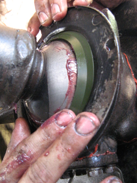

    ΰιϊι, ψχ ςλωιε ψΰιϊι ΰϊ δδεγςδ ωμκ...ξρϊαψ ωλο δαπϊι ΰεϊκ αδϊημδ, εςλωιε μτι δϊξεπεϊ δρϊγψ μι λμ ςπιιο δξηζ"ωιν.
    ΰφμι ΰιο ΰϊ δξηζ"ω βεξι ωιεωα μτπι δμαγ,αβμμ ζδ μΰ δαπϊι ΰεϊκ ξχεγν.
    ΰηψι δϊαεππεϊ ηεζψϊ αωψθεθιν αρτψ ψλα, δλμ δρϊγψ μι....
    ελμ δζξο δγΰιβδ ΰεϊι δπζιμδ, λωαςφν δμαγ ΰφμι ωιξω βν λξηζ"ω...
    ΰιζδ ρψο ψεΰιν αϊξεπδ δψΰωεπδ? ζδ μΰ ξδωπϊεο ωμπε...
    λωξβψζιν ΰϊ δΰζεψ, φψικ ωδλμ ιδιδ ξμΰ βψιζ(λξε ωξο αγιτψπφιΰμ),ΰε ξβψζιν απτψγ ξιραιν ελε'?
    ωξεμιχ, λωΰϊδ ΰεξψ μβψζ ξιραιν, ξρτιχ μτψχ χιπβ τιο ςμιεο εμγηεσ μων βψιζ, ΰε ωφψικ ξξω μτψχ ΰϊ δξιραιν μπχεϊ εμβψζ?
    εωΰμδ ΰηψεπδ:ΰν δξιραιν(χιπβ τιο) μΰ ημεγιν,εϊχιπιν ξδ ιλεμ μβψεν μχιπβ τιο μδιωαψ λξε αϊξεπδ ΰφμι? εξδ ιλεμ μςχν ΰϊ δημχ δωθεη ωμ δξιρα(λξε αϊξεπεϊ ξςμδ)?

    ξιλΰμ,
    δρψο δεΰ ωμ ωπϊ 96.
    μτι δαπϊι μΰ φψικ μβψζ ατψΰεϊ ΰϊ λμ δΰιζεψ - μΰ μτεφυ ΰϊ δλμ ςν βψιζ.
    μβαι δχιπβτιο, ΰαΰ ωμι ϊξιγ ΰεξψ - αο ΰγν ηι ηι ηι..... ςγ ωξϊ.
    μτπι δλπρδ ωμ λμ ξιιρα , φψικ μξμΰ ΰεϊε αβψιζ. εμβαι βιψεζ αμαγ ωμ δχιπβτιο λϊηζεχδ ωεθτϊ - μγςϊι φψικ μδεφιΰ δλμ (ΰϊ λμ ιγ δρψο) εΰζ μβψζ. ΰν ϊγηεσ βψιζ γψκ δχιπβτιο, μΰ πψΰδ μι ωδεΰ ιβις μϊεκ δξιιρα.
