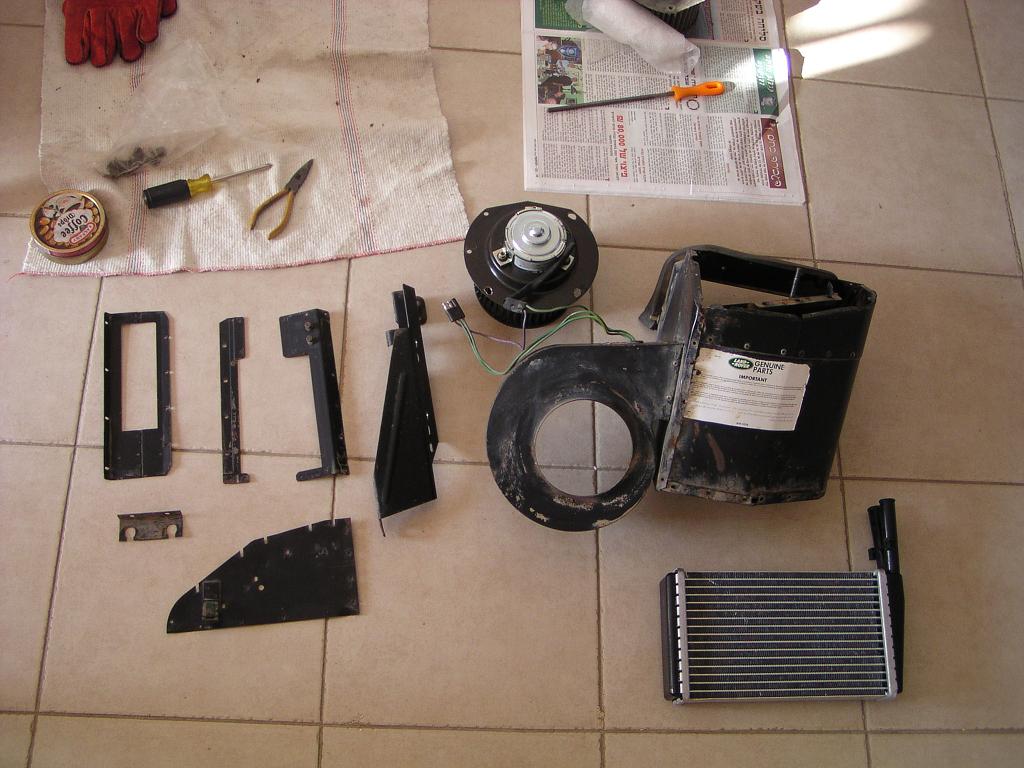

    τιψεχ δαιϊ ωμ δψγιΰθεψ εδξτεη ξδγιτπγψ δεΰ χφϊ αςιιϊι , χωδ μδβις μαψβιν,
    δαιϊ ξεηζχ ς"ι 4 αψβιν (ψΰδ ϊξεπδ), λΰωψ ωπιν δϊϊϊεπιν ιεωαιν μψβμι δπερς ,
    λΰωψ ΰφμι ξεϊχο δξζβο αγιεχ ων - ΰζ βν τιψχϊι ΰεϊε.
    μτςξιν δαΰεϊ , λγΰι μψϊκ ΰϊ δΰεξιν ξατπιν , λγι ωπιϊο ιδιδ μτψχ ΰϊ δαψβιν ξαηευ αμι τμιιψ τθπθ ξφγ ωπι.
    πχεγδ ηωεαδ , δλπιρδ ωμ δΰεειψ ξβιςδ ξδψωϊ ωμιγ ξλρδ δξπες , (ψΰδ ϊξεπδ)
    μϊεκ ξςιο ξιλμ τμρθιχ ςν πιχεζ αϊηϊιϊ ωμε.
    ςμ δπιχεζ ξεψλα πων.
    ςν δζξο δπων πιρϊν αμιλμεκ εςμιν , αηεψσ ξτμρ δξιιν βεΰδ ,
    πιωτκ μϊεκ δαιϊ ωμ δξτεη , εβεψν μωψιτδ ωμε , πιωτκ μϊεκ δαιϊ ωμ δψγιΰθεψ εβεψν μδημγδ επζιμδ ωμε.
    ηωεα μπχζ ΰϊ δαιϊ εμτϊεη ΰϊ δπων μτπι λμ ηεψσ.
    δξωκ ιαεΰ...

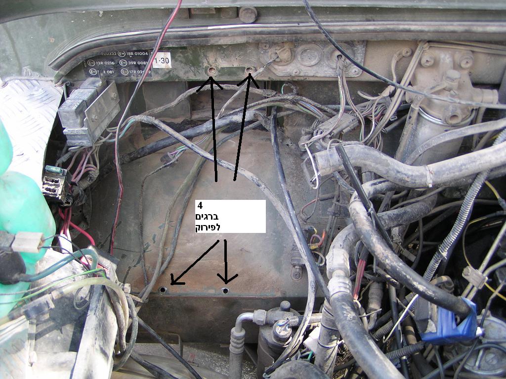

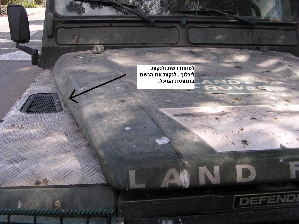

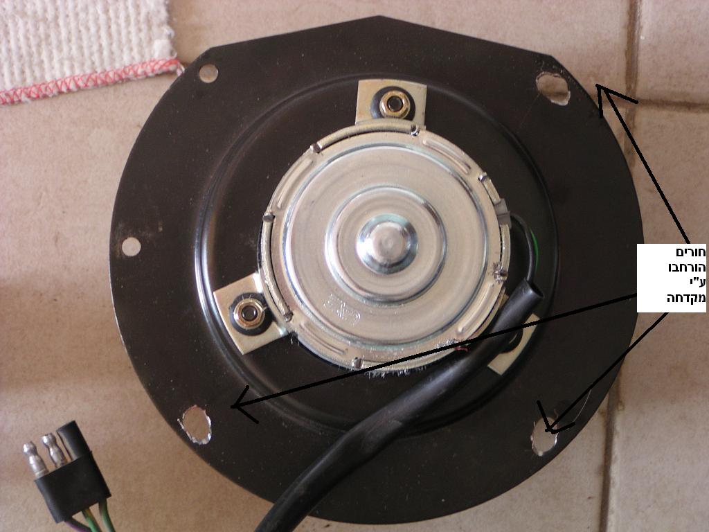

    τιψεχ δξτεη ξδαιϊ : ιω μτψχ ΰϊ 5 δαψβιν ωξηεαψιν μτμθδ δςβεμδ ξραια μξπες δξτεη , ΰιο μτψχ ΰϊ 3 δαψβιν ωξηζιχιν ΰϊ δξπες ςφξε - ξηεαψιν μϊεωαεϊ ξβεξι πβγ ψςιγεϊ.
    δξτεη ωχιαμϊι μΰ δϊΰιν αγιεχ μ5 δηεψιν ατμθδ δςβεμδ , εμλο πΰμφϊι μδψηια ΰϊ δηεψιν αλξδ ξιμξθψιν αςζψϊ ξχγηδ εωετιο(ψΰδ ϊξεπδ).
    λγι μδεφιΰ ξδαιϊ ΰϊ δψγιΰθεψ ηιξεν , ιω μτψχ μξςμδ 11 αψβιν εμξθδ 14 αψβιν.
    μΰηψ ωξεφιΰιν ξδαιϊ ΰϊ δψγιΰθεψ , ΰτωψ μαηεο ΰϊ δξφα ωμ δαιϊ.
    ΰφμι δαιϊ αο 13 ωπιν , εδξφα ωμε διδ ςμ δτπιν. αϊεκ δαιϊ ιω ωϊι γμϊεϊ ωξλερεϊ αρτεβιν , εβν ξραια μψγιΰθεψ διε ρτεβιν. λμ δρτεβιν δϊτεψψε μημεθιο ΰε πιψχαε.

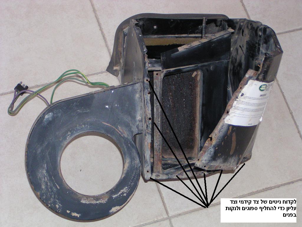

    δημθϊι μτϊεη βν ΰϊ δαιϊ - λγι μδημισ ΰϊ λμ δρτεβιν , εμπχεϊ ΰϊ λμ δμιλμεκ .
    λγι μτϊεη ΰϊ δαιϊ , ιω μχγεη ΰϊ δπιθιν , ψφει ψχ ωμ δφγ δχιγξι εωμ δημχ δςμιεο, λγι μΰτωψ βιωδ. μςαεψ ςμ λμ δημχιν ςν ξθμιϊ ψθεαδ , λγι μδεφιΰ ΰϊ λμ δζεδξδ.
    (ψΰδ ϊξεπδ)
    μχηϊ ξιγεϊ ωμ λμ δρτεβιν , ηωεα ωδψγιΰθεψ ιωα ηζχ αξχεν , λγι ωμΰ ιχαμ ξλεϊ ειϊηιμ μπζεμ ωεα. δρτεβιν βν ωεξψιν ωμΰ ϊιδιδ αψιηδ ωμ ΰεειψ ην μΰιτδ ωμΰ φψικ.
    ρτεβιν ΰτωψ μχηϊ ξξιζψεπιν χωιηιν αξφα θεα ,ΰε ξρτεβιν χωιηιν λβεο τμφια.
    μρϊεν ςν ριμιχεο ωςξιγ αηεν ΰν ιω ηεψιν , ΰε ωδημχιν ξδτη μΰ ιεωαιν αφεψδ δψξθιϊ ΰηγ ςμ δωπι.
    δξωκ ιαεΰ...
