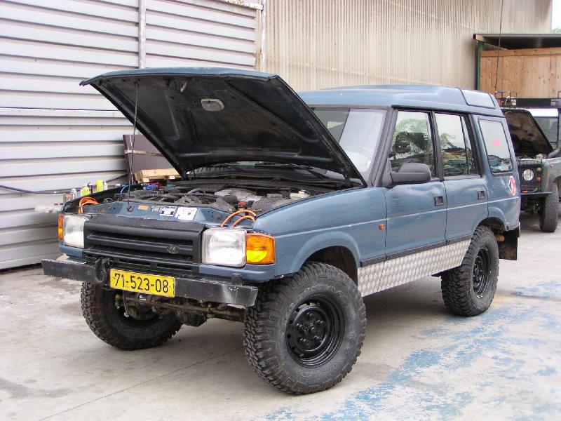

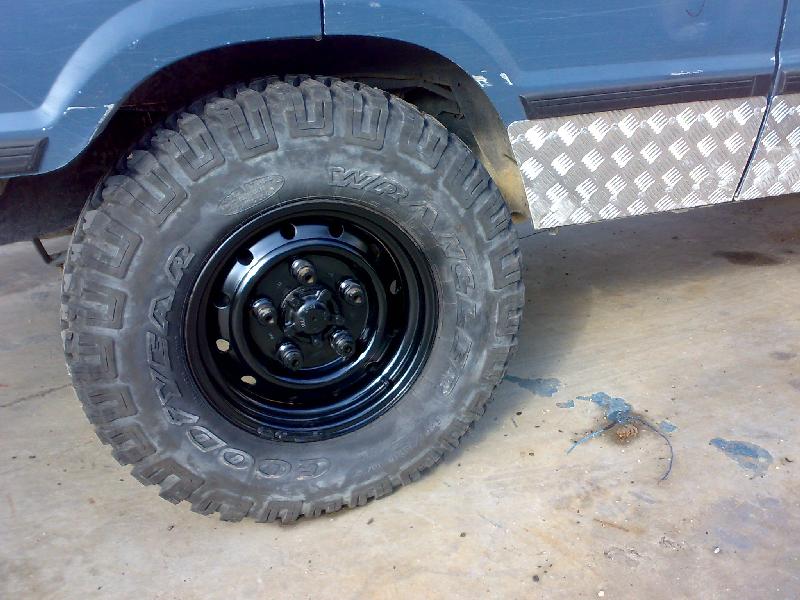

    αψιψϊ ξηγμ ηεζψ: δτψδ δχγεωδ πωηθδ διεν - δγιρχε δετωθ ξτμρθιχ.
    δφιμιδ :
    ΰπι δϊψωξϊι ξξπδ , εδζξπϊι μι ΰηϊ , ωϊϊΰιν μγιτπγψ.
    ξδ ωξϊΰιν μι ζδ ωιω ββ πβγ βων , εβν χιψεϊ πβγ ωξω εψεη ...
    ΰξιψ.

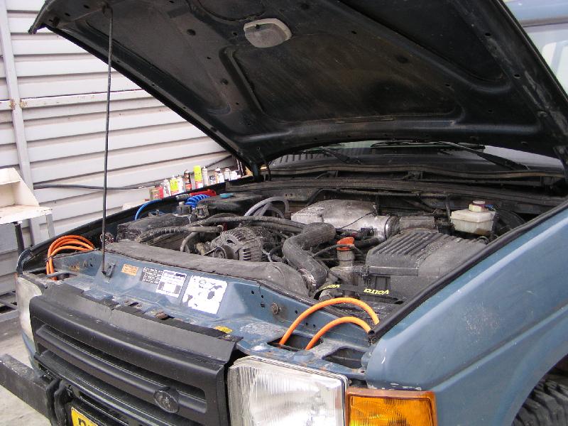

    δϊξεπεϊ ωφιμξϊι διεν :

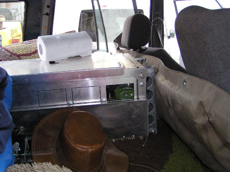

    δξωκ ϊξεπεϊ:
