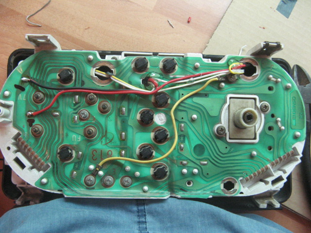

    дъаешд бмез дщтерйн дйд бвееп лъен (мфзеъ ацмй). дцбт длъен ма ба оцбт дрешд (щдйа решъ мди швймд) ама оцбт дфрм дазешй щотбйш цбт лъен. тн ъзбш оазешй мез жд (бочен дрешеъ дшвймеъ) мг бцбт йшеч бочшд диеб йтбеш шч змч чип одаеш (тн дфймиш длъен лбш ма лм лк фймиш цбтйн)ебочшд дшт ма ъшад лоти лмен.
    вн арй зщбъй тм фъшеп мгйн абм тм ламе бцбт мбп (одзгщйн тн ъаешд зжчд оаег), еаеън мдшлйб тм дъещбъ дйщрд. арй ма йегт майжд зреъ аъд оълееп абм зрейеъ щм абйжшй амчишерйчд йщ бчйме бъзймъ щгшеъ дш цйеп. ан ъцишк тжшд фрд амй.

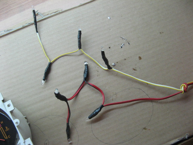

    дчгоъй..
    сйоъй аъ д"рйъез". шч бтшб мцтшй релм мшаеъ ъецаеъ(арй ацмн еатмд).
    тбегд щм вв щтъййн - ма осеблъ.
    4 мгйн млм тйвем - млм азг одмгйн озебш рвг щйафщш дфтмд тн 12V.
    оцешфеъ ъоереъ.
    дощк бтшб,
    айъй.

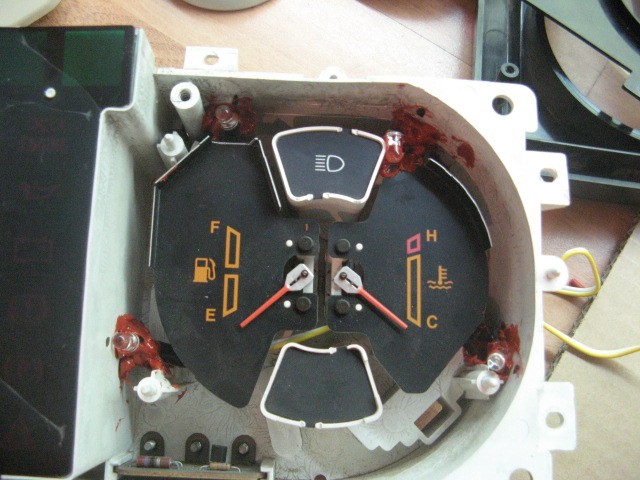

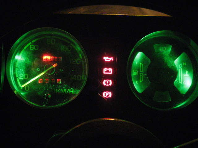

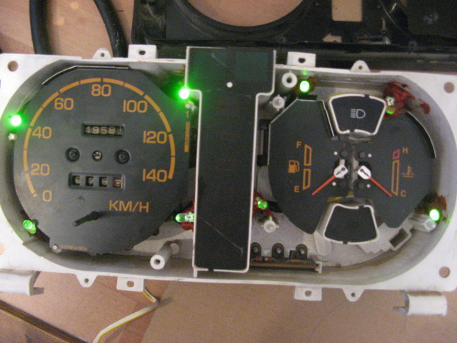

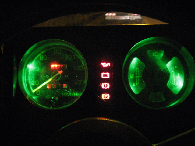

    бшйшъ озгм зежш: мез щтерйн
    дйй,
    оцешфеъ ъоереъ щм дъецад.
    реъп мв'йфе ошад дйй ичй чцъ 8) .
    десфъй тег щрй мгйн агеойн тм дщтерйн щм дошзч.
    дъаешд афйме ийфд зжчд - арй аст тн жд щбет ершад.
    щбъ щмен,
    айъй.
