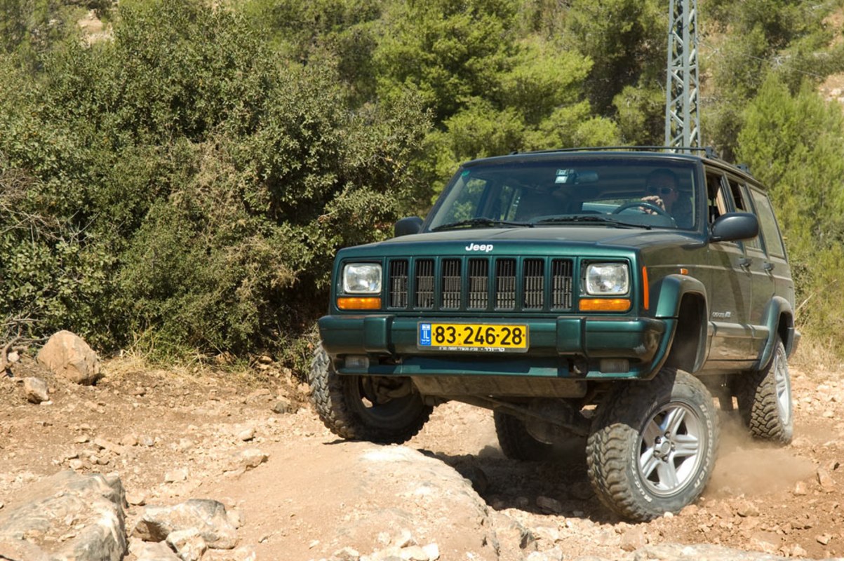

    зфщъй ц'йшечй лзцй щрд (оййг азшй щфвщъй аъ стш ецз бощм"и 21 дзмиъй [лое дбреъ щмй] щвн арй шецд ) тг щоцаъй аъ дойезг. абм од жд ойезг, тг щдцмзъй мщйн тмйе аъ дйгййн тбш зегщ щмн щм ргрегйн мбтм дшлб (орл"м дййич щаъ шеб жоре обмд бзе"м) едтйчш, мщйн аеъе ацмй бзрйд.
    аъ дшлб, оегм 2001, аеиеоий, чрйъй тн 50K ч"о, оиефм бошлжй ершад лайме ейца одофтм. бщмб джд лбш дйд мй бшеш щарй цшйк мдъзйм бомалъ дщйгшев.
    чйи щм шебйчеп ачфшс RE6030 дежоп мазш лбег, десфъй бемойн щм аемгоп (long travel), си чгой еазешй щм цйрешеъ бмн оеашлйн, чйи мдролъ дишрсфш ефрдшг оълеерп.
    лоебп щаъ цойвй д 80/20 дочешййн дзмфъй б BF MUD 235.70.16.
    дшлб боцбе дрелзй огдйн аеъй лм фтн озгщ. дчмеъ дбмъй ръфсъ щм отбш олщемйн, дрезеъ едлйу щм мдъййщб лм бечш блса дрдв мдрйт аеъе емцаъ мгшк.
    ъелрйеъ мтъйг дчшеб: оврй су, фвещ чгой тн аефцйд млрръ рщмфъ ертймд азешйъ.
    фрижйеъ: сшп азешй грд 44 ефвещ азешй тн орща мвмвм сфййш.

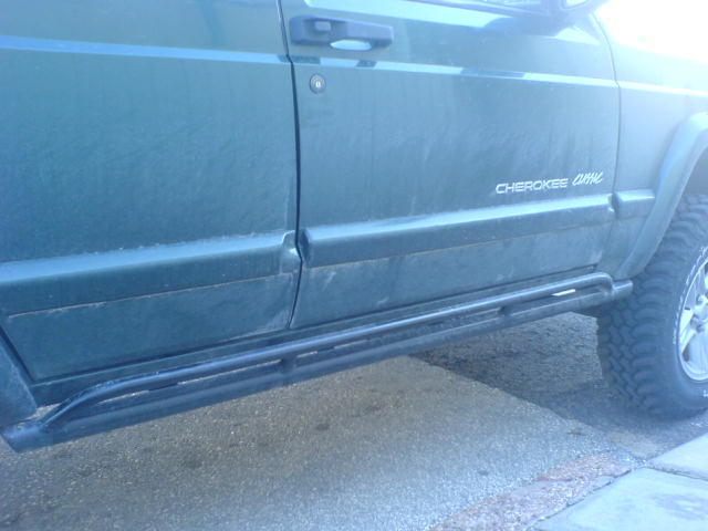

    оаж дфшсен дазшеп дъчръй овйрй су обйъ дйецш щм асу дмей едежорд ртймд азешйъ рщмиъ щм OX щъвйт бсбйбеъ фбшеаш тн збш оашд"б.

    бщтд иебд дртймд двйтд машх дчегщ
    дртймд оасйбйъ едолсд ошщйн могй бйзс мочешй. длбм щджоръй деа баешк дсиргший еаочн аъ дйгйъ (shifter) бцг дрдв ощоам мйгйъ дишрсфш.
    емой щоътрййп моцбе дбшйаеъй щм дзбш (азшй дост тн д'ощчемеъ') - тещд шещн щбчшеб ъевщ рвгй ъбйтд тм дитйд олееръ щм дощчм длемм еотешбеъ йщйшд мтчоъ феирцйамйъ. азз, айп лое збш иеб щвш башд"б еовйт ойгй фтн мбйчеш.
