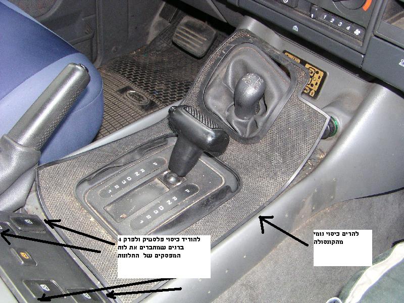

    αψιψϊ ξηγμ γιρχε:ξςχσ μψγιΰθεψ ηιξεν!?,ΰικ μδημισ αμι μτψχ ηφι ψλα
    ΰηψι ωβξψϊι ΰϊ ριτεψ δψγιΰθεψ ηιξεν αγιτπγψ , ςαψϊι μγιρχε.
    δζδιψε ΰεϊι ξψΰω ωμεχη δψαδ ζξο εξΰξυ μδημισ ψγιΰθεψ ηιξεν αγιρχε, εξρϊαψ ωιω τθπθ.
    δεψΰεϊ μτιψεχ ϊεκ ωςϊιιν :
    ξϊηιμιν ατιψεχ δξβιψδ , 4 αψβιν ξμξθδ , εωπι χτιφιν ωξχτμιν αωαιμ μδεφιΰ ΰϊ δξβιψδ ξδξχεν.
    ξξωιλιν ατιψεχ λμ γιαεψιϊ ΰε ξϊχο ΰηψ ωξεηζχ αΰιζεψ.(ΰφμι τιψχϊι ΰϊ λμ δςρχ , αΰεϊδ δζγξπεϊ , διδ ξεϊχο ξαςμιν χεγξιν)
    μιγ δαψβιν ωξηζιχιν ΰϊ δξβιψδ ξτψχιν ςεγ 4 αψβιν ωμ δχεψδ ωξηζιχδ ΰϊ δϊΰ λττεϊ/
    μτψχ λιρει ωηεψ ξϊηϊ ϊΰ λττεϊ - ξεηζχ ς"ι αψβιν ΰε ΰζιχεπιν ...
    μτψχ 4 αψβιν ωξηζιχιν χεψδ , εωπι αψβιν ωξηζιχιν ΰϊ δϊεξκ ωμδ.
    δϊεξκ ξτεψχ.
    αψβς ωημχ αηευ - ξαψιβιν ςμιε ΰε ςμ δψλα ΰϊ δαψβιν ωτιψχπε ελλδ μΰ ξΰαγιν ΰεϊν ΰε ΰϊ ργψ δδψλαδ.
    ςεγ ΰεν ΰηγ εδχεψδ λαψ λξςθ αηευ...

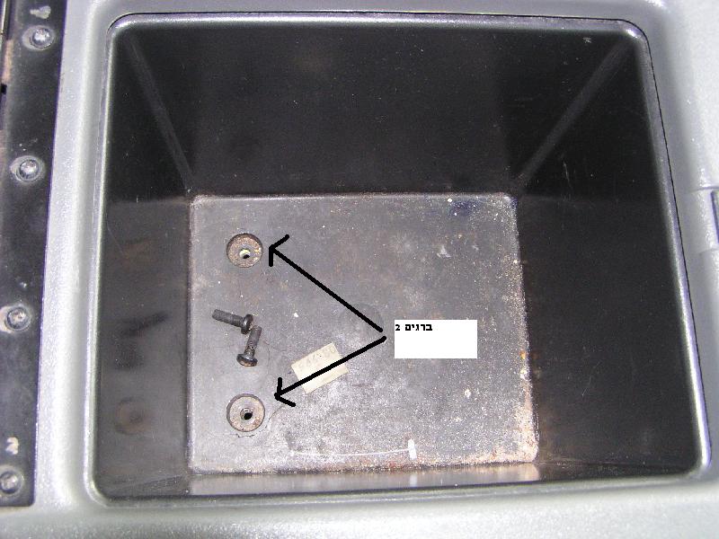

    Jul 2004
    1,493
    αψιψϊ ξηγμ ηεζψ: γιρχε:ξςχσ μψγιΰθεψ ηιξεν!?,ΰικ μδημισ αμι μτψχ ηφι ψλα
    δχεψδ αιγπε - πιωΰψ ψχ μτψχ ΰϊ πςμι λαμ ξδξτρχ, εμςθεσ αΰιζεμιψαπγ μξπιςϊ χφψ.
    ΰϊ λμ δαψβιν ωτιψχπε ξδχεψδ - ΰτωψ μδψλια ςμιδ αηζψδ λωδιΰ αηευ.
    πςαεψ μτιψεχ δχεπρεμδ :
    αϊεψ δϊημδ - ωπι αψβιν αϊηϊιϊ δϊΰ
    ξξωιλιν ατιψεχ λιρει τμρθιχ ωηεψ ε4 αψβιν ωξηζιχιν ξϊηϊιε μεη ξτρχι ημεπεϊ ηωξμιιν.
    ξϊηϊ λιρει ωμ ιγιϊ θψπρτψ ξρϊϊψιν ςεγ ωπι αψβιν ωξηζιχιν ΰϊ δχεπρεμδ αξχεν.
