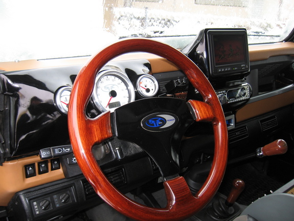

    Default חוזר: יישור קו ושיפצור דיפנדר- סיכום ביניים עלויות
    הדשבורד מתוכנן בסיגנון של זה? (כמובן בלי העיצוב המחודש ללוח השעונים)
    הלוואי - אבל נראה לי שדשבורד כזה יעלה כמו כל הדיפנדר שרכשתי מה גם שאיני מאמין שיש בארץ בעלי מיקצוע שיכולים להגיע לכזו רמת ביצוע.
    שלמה
