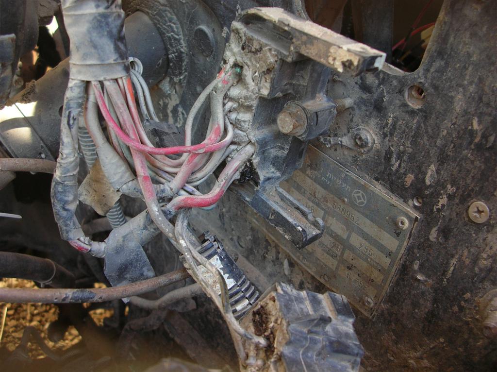

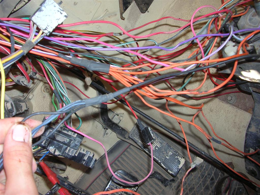

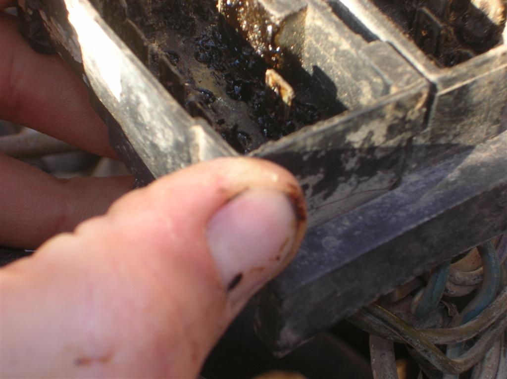

    айк мтжжам арй орчд аъ довтйн омай дв'йфд дамд?
    йщ сфшйй ойезг ае ощде геод? сфшйй чшбешиеш/WD40 ае ощде бййъй геод йтжеш лап?
    оцшу ъоереъ.

    бшйшъ озгм зежш: щйфех от' дзщом б-CJ
    йщ сфшйй овтйн ойезг мжд
    арй дщъощъй бобшщъ щйрййн ерфи
    йтегй мрйчей афщш вн рфи швйм афйме ойн шч ъщоп азш лк чцъ .
    тм дгшк лгай лбш мифм вн бцод щм ъа дорет
    ан оеъчп ацмк офмв gm шцей мдтйу зеийн щм отшлъ ддцъд емтщеъ сгш .
    ам ъзсек
    чрд щшщешй йтегй мшлб
    ан аъд шеад фйрйн бчерчиеш щма оебймйн мау очен еайп оемн(бчерчиеш дщрй ) лмен ъшвйщ зефщй мощек аеън емжшеч аеън мчйбйрйои .
    авб йщ веой очешй щйещб бйп дозбшйн еаеъе ма дцмзъй мдщйв аж дщъощъй бдшбд гбч сфеймшйн
    щжд бтцн сймйчеп бмй дзеоцйеъ
