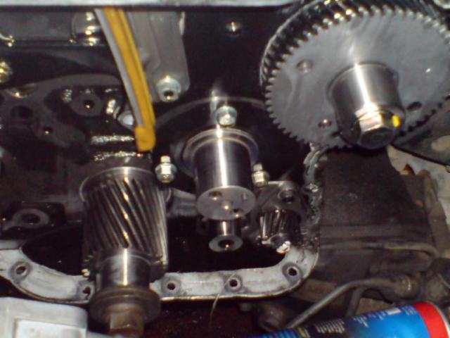

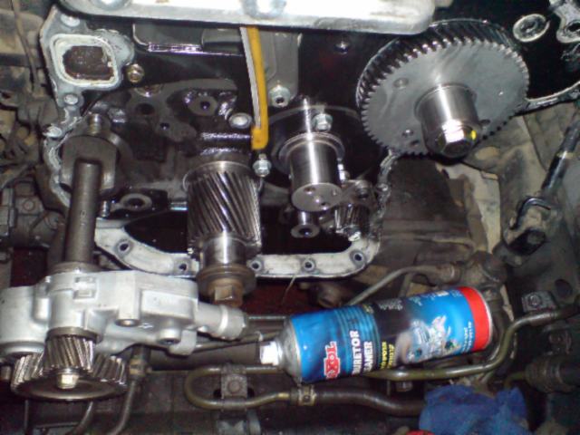

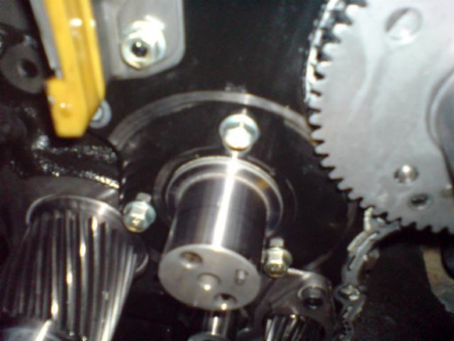

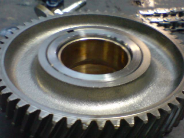

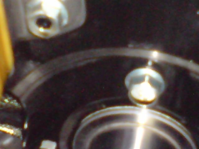

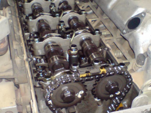

    αψιψϊ ξηγμ ϊχμδ αθιιξιπβ τβ'ψε χιπβ 01
    ωμεν μλμ δχεψΰιν..
    μξπδμιν ρμιηδ ξψΰω ΰν ζδ μΰ ξτεψρν αξγεψ δπλεο ...
    ψφιϊι μωϊσ ΰεϊλν ααςιδ ωΰπι ξπρδ μδαιο λαψ λξδ ωςεϊ θεαεϊ ...
    ζδ δϊηιμ ξψςω ηψιβ αδπςϊ δξπες , γι γεξδ μψςω ξωψωψϊ δθιιξιπβ λΰωψ δξεϊηο δεμκ μςεμξε ..
    μΰηψ τιψεχ δξεϊηο δϊαψψ ωδεΰ ηγω μβξψι εςεωδ ΰϊ ςαεγϊε πΰξπδ
    ξφα δξεαιμιν ϊχιο ΰσ δεΰ ..μλμ ξαιπι δςπιιο ατβ'ψε , τεψχδ δτμθδ δχγξιϊ επηωτδ ϊξρεψϊ βμβμι δωιπιιν , ΰπι ξφψσ ϊξεπεϊ ξδςαεγδ ΰπι ξχεεδ ωϊελμε μψΰεϊ ςμ ξδ ΰπι ξγαψ , ωψωψϊ δθιιξιπβ τεψχδ βν διΰ ... δφγ δϊηϊεο ωμ ωψωψϊ δθιιξιπβ , ιεωα ςμ τεμι (αθμο , ξςαιψ ϊπεςδ , ΰε ΰικ ωμΰ ϊχψΰε μζδ ..αωτδ ΰηψϊ..) ΰεϊε βμβμ ωιπιιν ωΰπι ξγαψ ςμιε ιεωα εξςαιψ ϊπεςδ αιο βμ δΰψλεαδ μαιο ββ"ω ξωΰαϊ δδζψχδ .... ςλωιε ωδαπϊν ...ϊγςε ωβν ΰεϊε τιψχϊι .... μϊγδξϊι βιμιϊ ηψιθδ χμιμδ ςμ αμεχ δξπες λϊεφΰδ ξηιλεκ ββ"ω ςν βεσ δξπες ..
    λμ δπεωΰ ιξωικ μδιαγχ βν ξηψ ΰπι ξφψσ ϊξεπεϊ , ελξεαο ΰςγλο ΰϊλν αξδεϊ δαςιδ ωπβις μτϊψεπδ ..
    ΰωξη μγςϊ διλο ΰελμ μδωιβ ωψθεθ θλπι , λμ ωδεΰ ςμ ξςψλϊ δθιιξιπβ \ ϊξρεψϊ αχιπβ γιζμ 01
    ΰν ΰϊν αξχψδ ξλιψιν ΰϊψ λμ ωδεΰ ωξρτχ ΰϊ διγς δπμ ΰωξη μχαμ λϊεαϊ !
