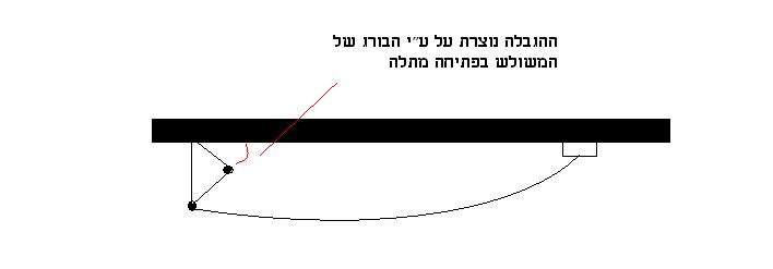

    ( - 3 "). - ( ) .
    " 3000 ( ): 1000 , 200 ( 300 ') -1500 ( ' ).
    3/8.
    500 . ...
    , 3000 ( , , ) ' - ' ... - ( ...)
    500 ... !
