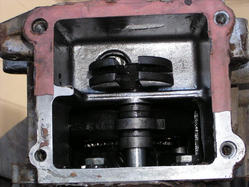

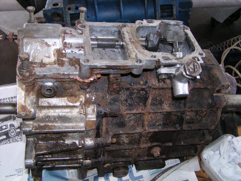

    ξλιεεο ωδβιψ ωδζξπϊι δβις εδεψλα ςμ δγιτπγψ ,
    δϊτπϊι μωτυ ΰϊ δβιψ διωο.

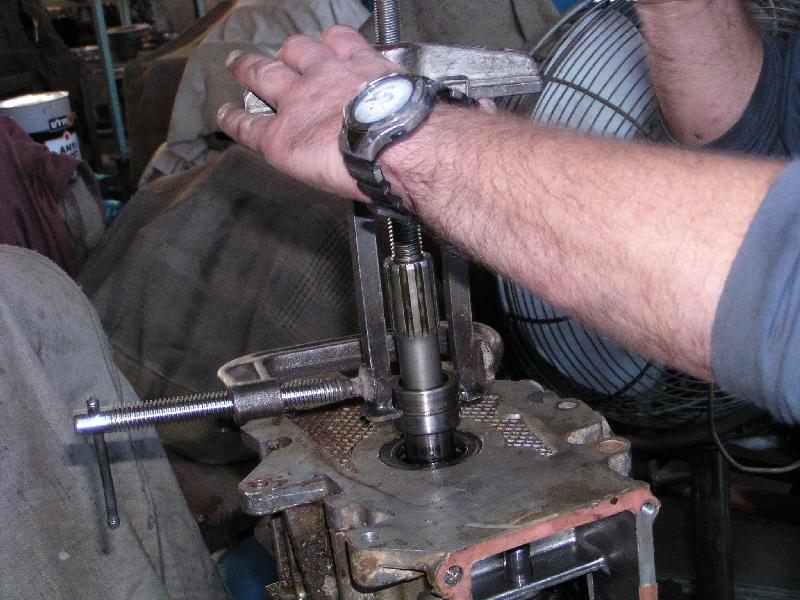

    ξγεαψ ςμ βιψ LT77 ωξεψλα ςμ TDI200 , ΰαμ δβιψ ωαΰ ΰηψιε R380 ωξεψλα ςμ TDI300 - γεξδ με εξδεεδ ωιτεψ ωμε , εδτιψεχ εδδψλαδ γεξιν.
    ΰπι ξλπιρ ΰϊ δϊξεπεϊ ωφιμξϊι ξδτιψεχ εδδεψΰεϊ μτι ρτψ ψλα - ΰν ξιωδε ιφθψκ αςϊιγ...
    ϊεγδ μηαψιν ξδργπΰ ωςεζψιν μλμ ΰεψκ δγψκ.
    ΰπι ξϊηιμ ξδξφα ωδβιψ ξτεψχ ξδψλα ,
    φψικ μωιν μα εμωξεψ ςμ δαψβιν εδημχιν μτι ργψ δδεφΰδ , μωξεψ ςμ δφιψιν ωμΰ ιχαμε ξλεϊ , εωμΰ ιλπρ μιλμεκ μϊεκ δβιψ.
    αϊεψ δϊημδ ξτψχιν 3 αψβιν ωμ δϊερτϊ ωξςαιψδ ΰϊ δφιψ ωμ αεψψ δδιμελιν.
    μΰηψ ξλο ξτψχιν ΰϊ δηιαεψ μαεψψ ωπιψΰδ λξε ψας ξςβμ , δεΰ ξηεαψ ςν τιο ξϊλϊ ωιεφΰ ςν ξλεϊ , λΰωψ δεΰ ξετπδ δφιγδ. μδζδψ μΰ μδτιμ ΰεϊε μϊεκ δβιψ - δεΰ ιλεμ μϊχες ΰϊ δδεφΰδ ιεϊψ ξΰεηψ. ΰτωψ μϊτερ ΰεϊε ξμξθδ ςν ηϊιλϊ πιιψ ωξωηιμιν μϊελε.

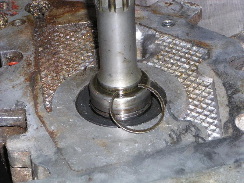

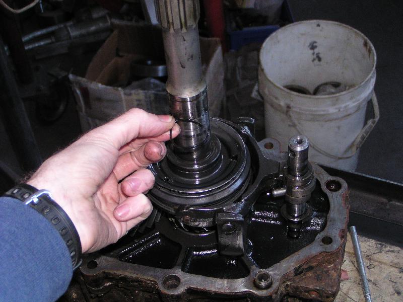

    μΰηψ ξλο ξεφιΰιν SNAP RING ξδφιψ δψΰωι , αςζψϊ τμιιψ ξϊΰιν.
    ΰηψι ζδ , πιϊο μωμεσ ΰϊ δαεχρδ ωιεωαϊ ςμ δφιψ , φψικ ηεμυ ξιεηγ - ΰφμιπε ιφψε ξωδε ξϊΰιν - μΰ δλμι δξχεψι.
    μΰηψ ξλο ξτψχιν ΰϊ δαψβιν ξραια μβιψ ωϊετριν ΰϊ δδΰψλδ ωμ διμεκ ηξιωι. λεμμ ωπι αψβιν αϊεκ δαιϊ. ξτψιγιϊ ΰϊ ωπι δαϊιν αςζψϊ ξλδ ωμ τθιω βεξι.

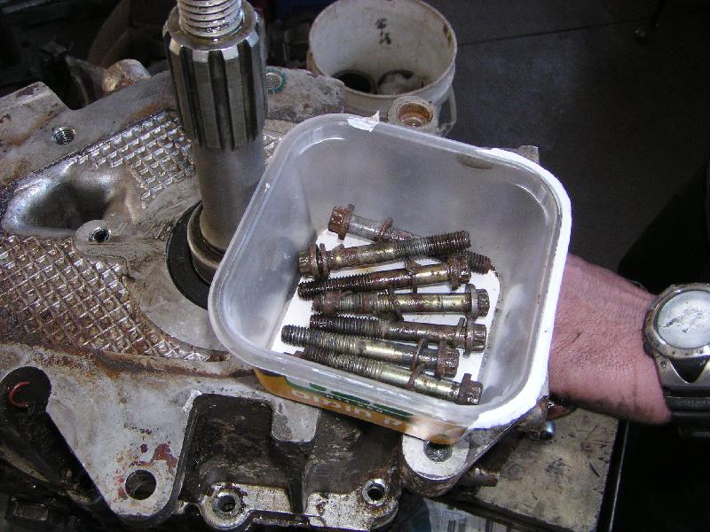

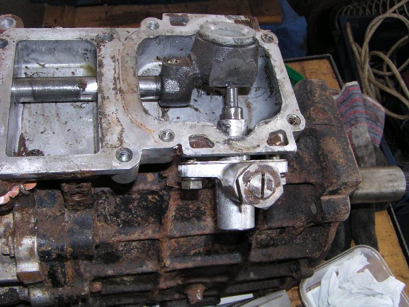

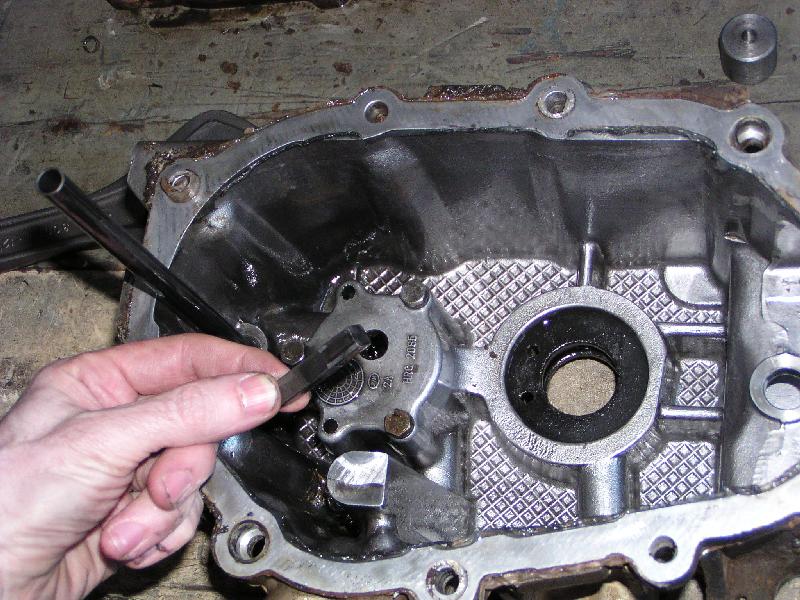

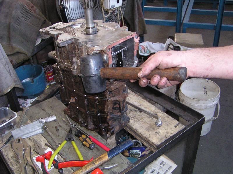

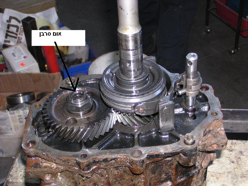

    αψιψϊ ξηγμ ηεζψ: τψειιχθ ωιτευ βιψ ιγπι - μπγψεαψ
    μΰηψ ωδαιϊ ωμ δδιμεκ δηξιωι ιφΰ (μωιν μα ωδτιο ωξπις ΰϊ ξωΰαϊ δωξο μΰ πετμ επΰαγ), πιϊο μδεφιΰ ΰε ψιπβ ξδφιψ δψΰωι ,
    μΰηψ ξλο πιϊο μτψχ ΰϊ δημχ αφεψϊ E - ωμεωδ αψβιν(ξηζιχ ΰϊ δαεψψ / ξζμβ ωξζιζ ΰϊ δδιμεκ)
    δωμα δαΰ - τιψεχ δΰεν ωξηζιχ ΰϊ δδιμεκ δηξιωι - λΰο πιϊχςπε απϊιιν ,
    δΰεν ρβεψ ξΰεγ ξΰεγ ηζχ εαπϊιιν μΰ ξξω ψεφδ μδϊτψχ , πιωιπε μηξν ςν αψπψ , εςν ιγιϊ ξεξπθ - απϊιιν μμΰ δεςιμ , δφςεϊ ιϊχαμε ααψλδ.

    ΰιο ων δαψβδ ωξΰμιϊ αξχψδ?
    ξδ ζδ μΰ ψεφδ μδϊτψχ? ΰιο μκ ξρτιχ λεη αιγ? ωιν ξΰψικ. διγιϊ ξϊςχξϊ? χπδ αεχρδ ςν γψιια βγεμ ιεϊψ. ξδ αγιεχ χεψδ λωδεΰ μΰ ψεφδ εΰϊ ξι ζδ αγιεχ ξςπιιο ξδ δεΰ ψεφδ? τϊηϊ γξεχψθιδ ωμ ΰεξιν? :mrgreen:
    ΰξιψ, ηπο φεγχ, ιϊλο εζε αλμμ δαψβδ ωξΰμιϊ.ΰαμ ΰεμι ΰπι ψεΰδ αϊξεπδ ωτμιπθ αιο δΰεν εδαεψβ?? ΰν δεΰ μΰ ιεφΰ αωεν φεψδ,ηαμ μαζαζ ςμιε λμ λκ δψαδ ζξο εΰεμι μβψεν μπζχ αφιψ.μτι δϊξεπδ ΰτωψ μηϊεκ ΰεϊε αγιρχ χθο λξςθ ςγ δλψιλεϊ εμδλπιρ αηϊκ ΰιζξμ ωιωμιν ΰϊ δηιϊεκ αχψιςδ ωμΰ ϊτβς αδαψβδ.μχπεϊ ΰεν λζδ ηγω φψικ μςμεϊ ωχμιν αεγγιν.
    99% ξςελψι-δγιο ξεφιΰιν ων ψς μλμ διϊψ.
    ηιιν φεγχ, δϊξεπδ μΰ αψεψδ ΰαμ αΰξϊ πψΰδ λξε ΰεν ςν πςιμδ ξλΰπιϊ. διιϊι ςεφψ ψβς ΰϊ δΰμιξεϊ εξητω αρτψεϊ δθλπιϊ ςμ ξδ ξγεαψ αγιεχ εξδ δωιθδ μτψχ ΰεϊε.
