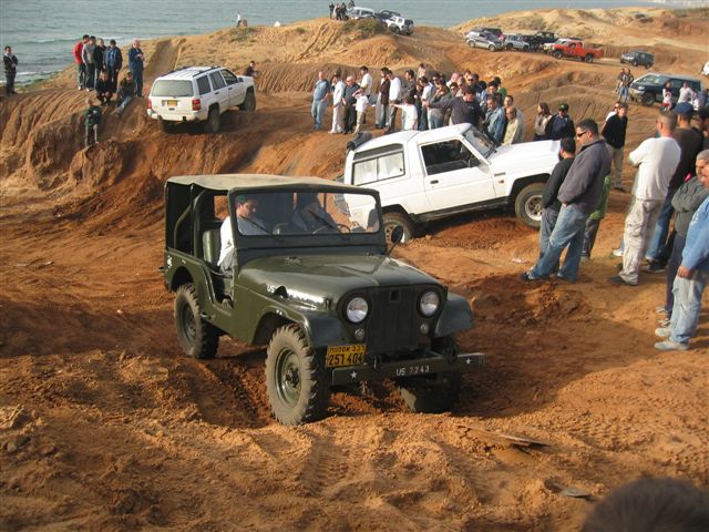

    πριςδ αλαιω.
    ξςμ 50 MPA δψλα ξϊηιμ μχαμ ψςιγεϊ ξτψχεϊ ωμγδ.
    διδ φεψκ γηεσ αΰιζεο,
    δγεβξο δεςξγ ςμ αμεχιν.
    αεφς ΰιζεο ,δεωξε ξωχεμεϊ λξςθ ωμ 400 βψ!
    ΰξδξδ,δΰωξιν δν δφξιβιν,ιωπε ςιεεϊ τπιξι ,χθμπι,δν ξΰγ ιωπιν ειαωιν.
    φψικ μδημισ! χωδ μξφεΰ αξιγδ λζε ατψετιμ γεξδ,γιΰβεπμι ND διδ χμΰρι,ΰκ ΰιο απξφΰ.

    δξιγδ 16 πγιψ ειχψ ϊβις ΰμι επςωδ πιριεο μΰζο ΰεϊν ΰπι ιεγς ςμ ξιωδε θεα

    ψεπι,
    δψλα ωμκ, ςν ιηρ δςαψδ ωμ 1:5.38 ΰξεψ μπρες μΰ ιεϊψ ξ-70 χξ"ω. μΰ λ"λ δαπϊι αΰιζε ξδιψεϊ πρςϊ.
    ΰν ϊψφδ φξιβιν ηγωιν 7.00/16 ΰμιΰπρ γβν πΰθε, χμ μδωιβ ΰεϊν. γαψ ΰιϊι. 0506233021

    ζιε ϊεγδ ςμ δξιγς,
    1 ξιιμ ωςδ=1.6 χξ"ω~ιαωϊι.
    δφξιβιν ξΰγ ξςπιιπιν ΰεϊι.
    ΰφεψ χωψ.
  9. #29
    ηαψ ψωεν RONI's Avatar
    Oct 2005
    δψφμιδ
    1,340
    αψιψϊ ξηγμ ηεζψ: ριλεν χφψ ςμ πριςϊ ωθη ψΰωεπδ ςμ δγεβξο (CJ5 1965 εειμιρ)
    50 ξιιμ μωςδ μτι ξγ δΰευ ωμι,ωεεδ ςψκ μ80 χξ μωςδ.
    ΰζ ξϊηιμδ δψςιγδ,ωξηψιτδ μλιεεο δ55 ξιιμ ωςδ,
    δτηϊϊ ξδιψεϊ ξςμιξδ ΰϊ δψςιγδ.
    ΰαμ ζδ λαψ ξΰηεψι λι αφςϊι ΰιζεο λξε ωλϊαϊι,ΰαμ ςγιιο μΰ ιφΰϊι μθιρϊ πιρει.
    ΰϊδ ιεγς,φψικ μςαεγ μτςξιν μξξο ΰϊ δθψεσ.
    ΰεϊεϊε.. ραμπεϊ ιδιε ϊεφΰεϊ βν μζδ εβν μφψι..η..ϊ δγμχ.
    ϊεγδ ωεα.
