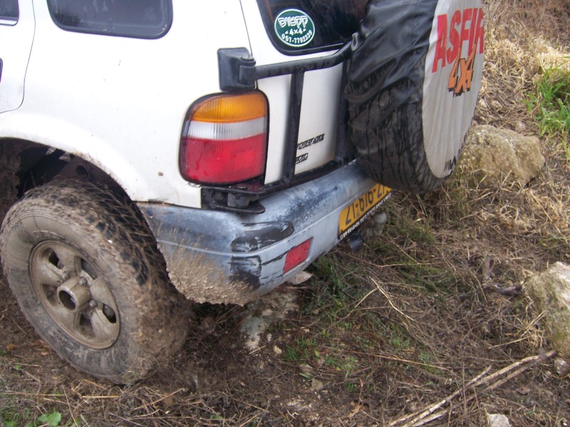

    доъчп мвмвм шжшбй бчайд, ма теог бтеос, ема оцмйз мдйсвш лшаей лбш фтн щрййд.
    зщбъй бочен мрсеъ емсгш аеъе щеб(гбш ма фщеи блмм), мдтбйш аъ двмвм дшжшбй мвв
    еан лбш ввеп, аж мщйн вн озцмъ чбетд щрфшщъ одввеп дцйгд, еойлм ойн.
    еаж мдешйг фщеи аъ доъчеп щм дшжшбй оазешй даеие еблк вн мщфш ощотеъйъ аъ ошзб дшайд
    оазеш.

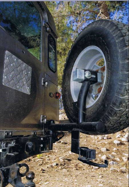

    йдйд мк йеъш жем мсгш аъ доъчп...бшеб дчайеъ жд озжйч йфд..
    абм..ан аъд блм очшд цшйк еарй огвйщ цшйк ввеп ема ба мк мдътсч тн доъчп йеъш..
    аж афщш мбреъ ойъчп тм дввеп щйзжйч аъ двмвм..дввеп зййб мдйеъ зжч гйе лгй мтоег бтеос..цшйлъ дгмч ътмд оти..(ма олйш ойщде щдцмйз могег аъ жд абм жд чййн)..елоебп трййп дрезеъ щм мдешйг вмвм одвв бщтъ дцешк...
    ан жевък (ан йщ лже) редвъ баеие ..щлз ожд..ае щълйп аъ тцок мдчфцд бочшд щм фрц'ш..

    арй ма йегт айк жд ацмк абм щарй бгчъй аъ дреща джд ацмй баеие,
    дбръй щма оти фтойн арй фщеи ма рйлрс бзрйерйн мйойрдн.
    ма щарй рйлрс дшбд абм мфтойн щайп бшйшд,ежд оощ ошвйж.

    дштйеп щм диобеп дазешй тн дорща чесн мй..ак бчайд двмвм ма озебш мщмгд ама бцешд лже:
    дан йгет тм фшейчи лжд мчайд? ан ма..ойщде оъргб мрсеъ?

    арй оштррд...
    ебчщш мозйш, жд щеед аъ дбийзеъ щарй зеск бочшд щм дввеп
    еарй тгййп ма зеън тм щен тсчд..шч очбм дцтеъ

    аж од тн двмвм ма озебш мщмгд? од дбтйд мдтйу аъ доъчп дчййн еаъ диобеп, ембреъ иобеп бшжм згщ тн SWING AWAY лое блъбд щм амеп...
    жд йдйд йеъш жем едшбд йеъш рез оввеп...

    гшк авб, тм ввеп швйм, чйбмъй дцтъ озйш щм 800 щчм.

    жд ма йдйд йеъш жем ема ощрд айфд ътщд аъ жд...
    арй орзщ байжеш д-1200-1300 еафйме цферд йеъш..

    лой щрст тн вмвм тм двв лщрд, арй йлем мдтйг щжд ма фшчий . аорн двмвм щм дв'йф лбг одвмвм щм дчайд, едв'йф вбед йеъш одчайд абм дтчшеп ждд. мдешйг аеъе = оълеп бгеч млаб вб. чййоъ двбмд бзрйерйн. вн мбгеч аеейш азъ м ... емрфз аеейш дефк мощйод ма резд бойезг...
    бсефе щм тйрййп жд ръеп мщйчемк.

    одоби бъоереъ, чщд мй мдаойп, щан двмвм ма дйд тм двв, дшлб ма дйд овйт мщйфет цг.

    дйъшеп дйзйгй мвмвм тм двв деа лвмвм шжшбй щрй бресу тм двмвм дшжшбй щъмей тм дгмъ. дцешк бщрй сфййшйн чййн мой щоиййм ийемйн брй лод йойн ае офрц'ш сйгшъй лоерй.

    айже щамд оежшд. ан аъд цшйк аъ дочен бъек даеие, еайп мк айфд мщйн аъ двмвм бзех, аж аъд щн аеъе тм двв! ан йщ мк очен йеъш иеб мщйн аеъе, аж ма тм двв. айп мжд щен йъшеп бфрй тцое бшлб шйч - лое щайп мфтойн бшйшд бшлб тоес мийем щм лод йойн.

    ацмй (гйфргш) оеъчп оъчп щлжд (тм фвещ азешй бочен тм дгмъ).
    ййцш аеъе цгй ошсид. оцйт мфреъ тмйе мбшеш (ан лй бсфч ан деа оътсч тн чйд).
