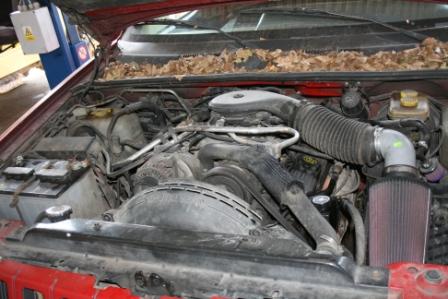

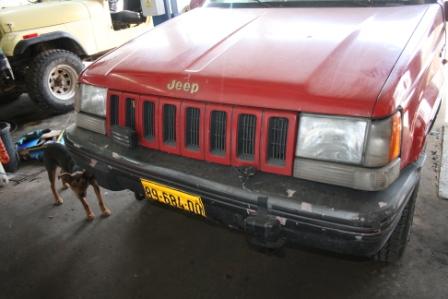

    העם דורש - העם מקבל
    ככה נראה הקזמפלר ביום שנרכש ... (בלי לפגוע במוכר החביב ...) עדיין הרכב היה מלוכלך וניכר שלא נסע זמן מה ...

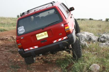

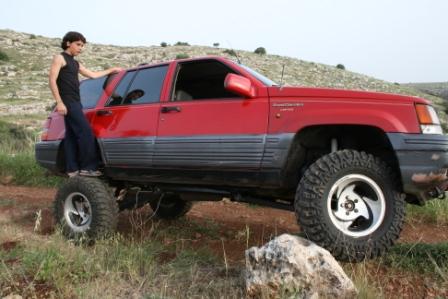

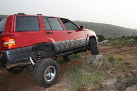

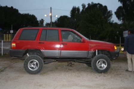

    וככה הוא נראה היום ....
ID:	9066   Click image for larger version.
ID:	9067   Click image for larger version.
ID:	9068   Click image for larger version.

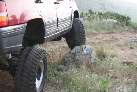

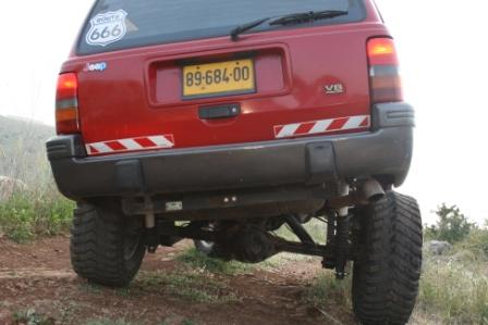

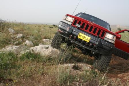

    וגם ככה ...
ID:	9070   Click image for larger version.
ID:	9071   Click image for larger version.
ID:	9072   Click image for larger version.

    מחר הוא חוזר לליפט, להמשך דיגומים ופיניש, אני אכין אוסף חדש של תמונות קרובות יותר.
    תודה .. בשמו ...
    בכל מקרה התרשמות ראשונית מנסיעה קצרה של כ שעתיים באיזור שהיה בוצי מאד בגשמים האחרונים ועכשו הוא משולב סלעים טרשיים ובוץ יבש לחלוטין ...
    במהירות "זחילה" הסתבר שאני בכלל לא זוחל ... קצב ההתקדמות מדהים, והאיזור טרשי מאד וקשה. פשוט לא מרגישים במכשולים. וזאת למרות ששכחתי להוריד אוויר...
    בשביל משובש, כורכר עם בורות ענקיים מהגשמים, מהירות הנסיעה מדהימה (60-70 קמ"ש ) וללא אבדן שליטה על הרכב. הגלגלים צמודים לרצפה. כל הנסיונות להביא אותו למצב של החלקה, נכשלו .
    עדיין (עק ב מחסור זמני בנעילות) יש מצבים של הצלבות אם כי הם היו נדירים מאד ... ממש, אבל ממש קשה להגיע להצלבה, וזאת שכל הנסיעה הייתה עם המייצב הקדמי מחובר... אבל בעזרת המהלכים האדירים של הגלגלים לא הייתה בעיה לבחור נתיב אחר ולהמשיך ..
    בקיצור, התרשמות ראשונית חיובית, שגרמה לי ל"התקרר" קצת בנושא הסרנים הנעולים. הנסיעות הקרובות יעזרו לקבל החלטה בעניין.
    בכל מקרה את כל המחמאות יש להעביר באופן ישיר ובלתי מתפשר ליניב דקל ממוסך היטק מוטורס ברעננה. שבצע עבודה קפדנית כדרכו, מדוייקת בצורה שלא תאמן. (ויעיד על כך מי שביצע כיוון פרונט - שנשאר מחוסר עבודה כדבריו. ).
    אין ספק שהוא (יניב ) זכה במחמאות ביושר ובזכות.
    נערך לאחרונה על ידי sos4u; 30-03-08 בשעה 01:11.
    ברירת מחדל חוזר: גרנד צ'רוקי + Clayton 4.5" LongArm
    כל הכבוד.
    מה בתפריט???
    מיתלים CLAYTON LA - באמת THE BEST.
    אני רואה שמאחור ויתרתם על המייצבים? מהלך מיתלה אחורי מדהים.
    מה עם כל השאר?
    בולמים? - איזה?
    קפיצים - רוביקון?
    ניתוקים לסרן הקידמי יש?
    צינורות בלמים ארוכים?
    חבר רשום sos4u's Avatar
    תאריך הצטרפות
    Oct 2006
    מיקום
    הודעות
    2,961
    ציטוט נכתב במקור על ידי grand
    כל הכבוד.
    מה בתפריט??? טעים ...
    אני רואה שמאחור ויתרתם על המייצבים? מהלך מיתלה אחורי מדהים. לא וויתרתי, הוא לא ארוך מספיק, ונשבר. חלק מהשיפורים הקרובים.
    מה עם כל השאר?
    בולמים? - איזה? הבולמים שנבחרו הם PROCOMP MX6
    קפיצים - רוביקון? קפיצים - רוביקון 4.5"
    ניתוקים לסרן הקידמי יש? יש, אך טרם הספיקותי לנתק ...
    צינורות בלמים ארוכים? יש, של רוביקון פלדה שזורה באיכות אמריקאית..
    מה עוד נשאר - טרנספר שיוחלף לטובת 242J, פגוש אחורי עם מתקן לגלגל רזרווי, ועוד כהנה וכהנה ..
    איך זה מרגיש ללא מיצב אחורי??
    כדאי להוריד?
    תודה.
    תאריך הצטרפות
    Oct 2006
    מיקום
    הודעות
    2,961
    אני לא ביטלתי את המייצב האחורי. הארכתי אותו למצב שלא יישבר אבל לא ביטלתי לחלוטין
    מה שכן הסרתי ואין בו צורך זה את מוט פנהרד האחורי ואכן לא חשים בחסרונו...
    אתה בטוח שאתה לא מתבלבל בין המייצב לפנהרד???
    תאריך הצטרפות
    Oct 2006
    מיקום
    הודעות
    2,961
    ציטוט נכתב במקור על ידי נמרוד
    אם המייצב זה ה"דק" והפנהרד זה "העבה"
    אז, לא התבלבלתי ...
    המייצב מחובר והפנהרד מנותק - מאחור
    מקדימה - שניהם מחוברים עם אפשרות לניתוק המייצב... הפנהרד (שהיה אמור להיות מוחלף - ולא הגיע עדיין ) עבר התאמה.
    הפנהרד מחובר בצידו האחד לשילדה ויורד למטה אל סרן בצידו השני.
    המיצב מחובר ב2 זרועות לשילדה.
    אני לא הייתי מפרק את הפנהרד, הוא מאוד משמעותי במתלה בעל קפיצי סליל.
