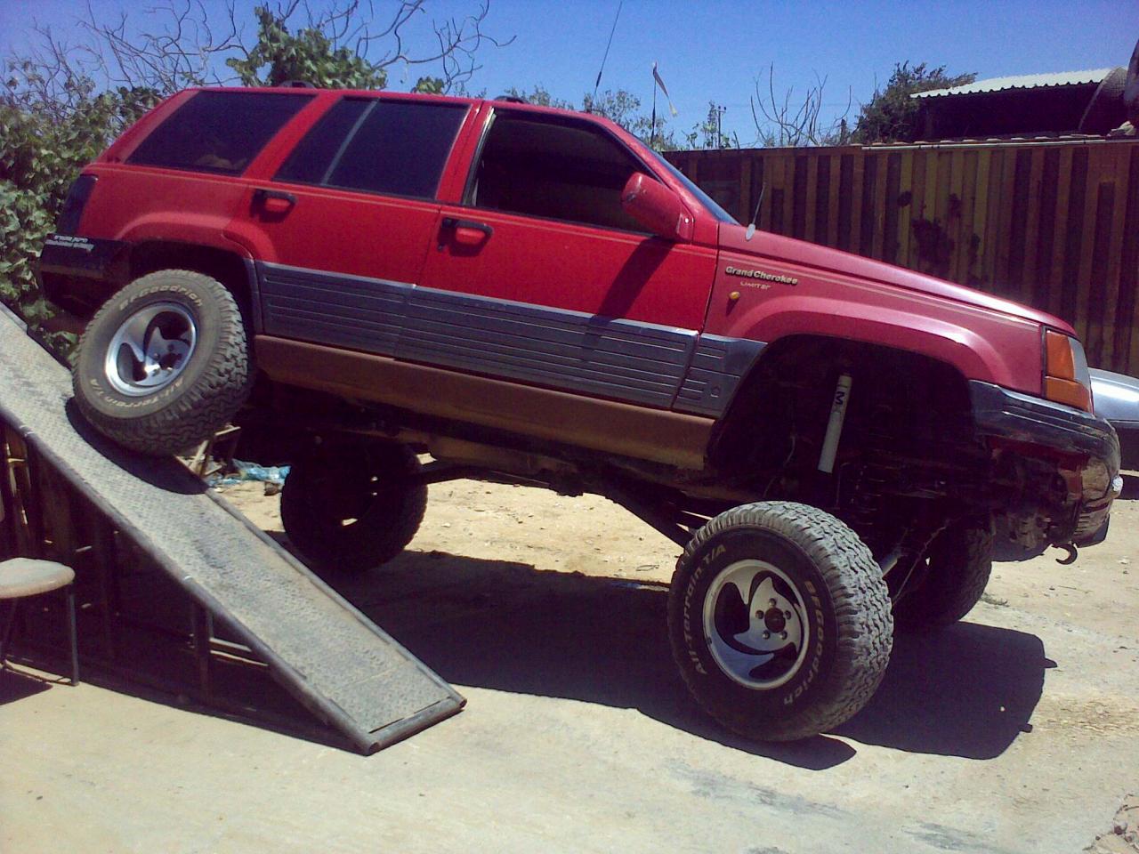

    כמעט כמו בתמונה למעט פגוש קידמי שעבר גילוח לצורך שיפור הגישה.

    התמונה לא עלתה משום מה ...
    אז הנה ..

    חלפה שנה, עם הרבה מאד טיולים מהנים... אבל עם האוכל בא התאבון.
    אני מתחיל הפעם רק עם תמונות מקוצר זמן, את הפירוט של התוספות אעשה מאוחר יותר
    להנאתכם ...

  20. #40
    ברירת מחדל תגובה להודעה: גרנד צ'רוקי + Clayton 4.5" LongArm
    מרשים ביותר!
    באיזה גובה הגלגל האחורי? מדדת?
    חוצ"מ איך יוצא הטמבון? התאים בול?
    איל
