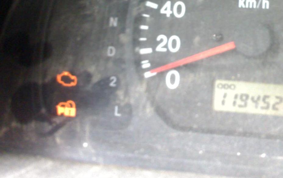

    бшщеъй в'йорй 2002 аеиеоий щдъзйм мжййу бжоп дазшеп. дъефтд - лащш оаоцйн чцъ аъ дорет дорет оъзйм мвовн, еог диешйн ощъемм бчфйцеъ тцбрйеъ лмфй оид. ан арй тецш аъ даеие, дорет йлбд бшвт щатцеш. мфтойн ан арй оешйг аъ дшвм одвж еооъйп чцъ ъек лгй рсйтд, еа"л реъп вж бдгшвд, дъефтд тмемд мзмеу тг моаох дба щм дорет. ан деа рлбд арй йлем мдрйт озгщ едеа оощйк мтбег лшвйм. лащш деа рлбд ргмчеъ щъй решйеъ аждшд - арй ацшу ъоерд. дъефтд оъшзщъ шч брсйтеъ бйп-тйшерйеъ ешч боцбйн щм оаох (дтмйеъ щм йшещмйн ае рсйтд отм 90 - 100 чо"щ ае рсйтд йеъш айийъ етн ожвп.) мфрй щдорет рлбд ог диешйн ощъемм, ейлем мщбъ вн тм смг афс лщдорет тгййп тебг.
    лфй щцййръй блеъшъ, дййъй боеск, щн зйбше аъ дозщб емаеие еаоше щдозщб ма огеез тм ъчмд. бресу дн бгче аъ мзх джшчъ дгмч евн жд ъчйп.

    арй дййъй оъзйм обгйчъ дървгейеъ бчейм ебгйчд тн счеф щм дсйврм щовйт мчейм. бойгд едфмес щм дчейм аоеш мчбм фмес чбет аж щеед мзбш амйе фмес оочеш зйцерй ембгеч ан дъефтд тгййп чййоъ.

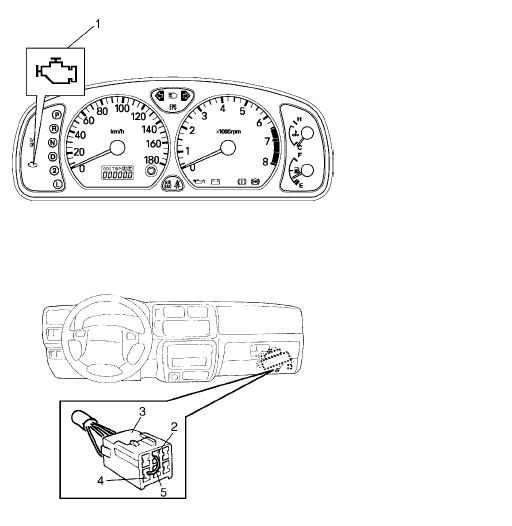

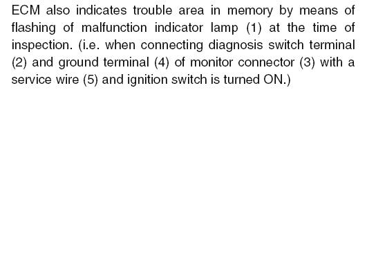

    брсйеп мдбйп йеъш йщбъй мчшеа аъ догшйк щм дшлб, ещн ръчмъй бгбш дба - т"й чйцеш щм щъй рчегеъ бъчт щрчша monitor connector решъ дъчмд аоешд мдъзйм мдбдб, лащш гфес ддбдеб отйг тм дъчмд дсфцйфйъ(бочен мдщъощ бозщб щйчййн боеслйн). т"о 366 богшйк 99500_81A10_01E щмгтъй рмчз одаъш. дбтйд дйа щарй ма оеца аъ дчерчиеш джд щмфй дцйеш аоеш мдйеъ оазешй ъа длффеъ.
    арй оцшу аъ ъоереъ шмеерийеъ одогшйк.
    аегд мой щйлем мтжеш боцйаъ дчерчиеш догебш.
