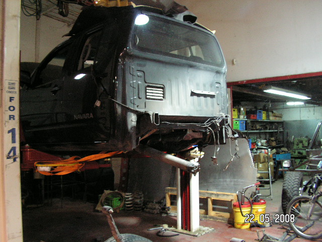

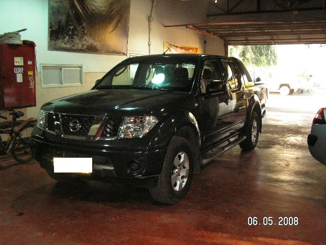

    αψιψϊ ξηγμ τψειιχθ πιρο παΰψδ T1 - τψειιχθιν 4X4
    τψειιχθ ωδϊηιμ διεν αργπΰ .
    ΰηψιι ηεγωιν ωμ ηιτεω , εξρτψ ψα ωμ ψλαιν ωπτρμε , πξφΰ δ παΰψδ δξϊΰιν .
    αϊελπιϊ :
    - χωϊ τπιξιϊ
    - CoilOver χγιξδ+ΰηεψδ
    - ωιπει βΰεξθψιιϊ ξϊμιν
    - απιιϊ ζψεςεϊ ψγιερ ΰηεψιεϊ
    - ωιτεψ αιφεςιι ξπες + χιψεψ
    - δςαψϊ ξιλμ γμχ
    - ξςψλϊ ηωξμ
    - ηιζεχ ξαπδ + πχεγεϊ ςεξρ
    ελμ ξδ ωιγψω αιο μαιο .
    ϊξεπδ μτπι ϊηιμϊ ςαεγδ .

    αψιψϊ ξηγμ ηεζψ: τψειιχθ πιρο παΰψδ T1 - τψειιχθιν 4X4
    διι ωηψ,
    χεγν λμ ϊϊηγω,
    ψφιϊι μωΰεμ ΰν ϊελμ μωτεκ ξςθ ΰεψ ςμ ξςψλϊ δξϊμιν ξχγιξδ?
    ϊεγδ αδφμηδ,
    ηαψ ψωεν ωηψ γεψεο's Avatar
    Mar 2008
    ψΰω-τιπδ
    320
    ϊεγδ , ΰαμ δψλα μΰ ωμι.....
    ξΰζ ωδψλα δβις μργπΰ , διε ψχ ωαϊεϊ εηβιν.
    ξχεεδ ωαωαες δχψεα πϊηιμ μςαεγ , ειδιε ϊξεπεϊ (εΰεμι δραψιν ;-) ) .

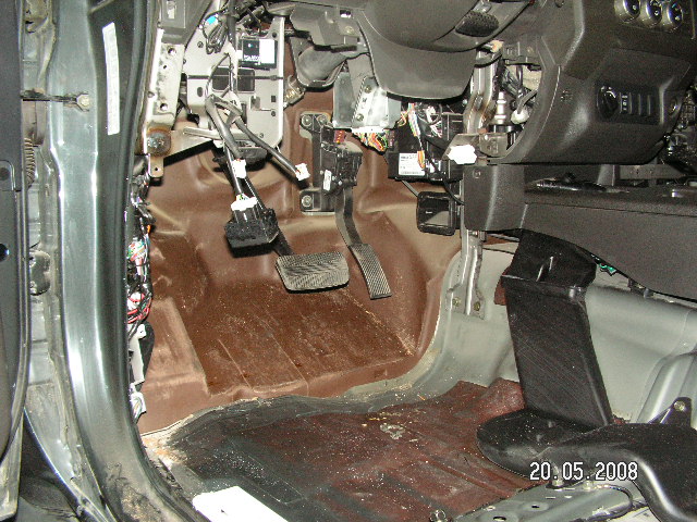

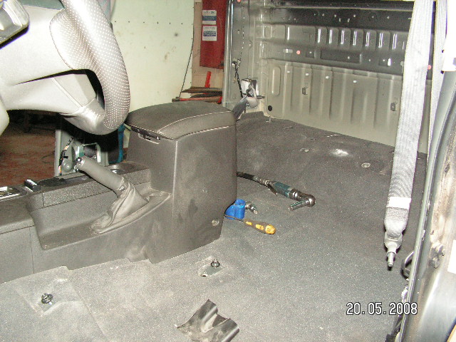

    χφϊ τιψεχιν ...

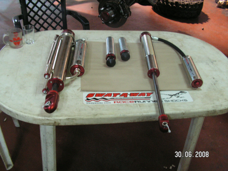

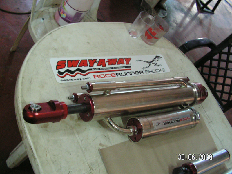

    αψιψϊ ξηγμ ϊβεαδ μδεγςδ: τψειιχθ πιρο παΰψδ T1 - τψειιχθιν 4X4
    ηιζεχ μρψο .
ID:	10540   Click image for larger version.
