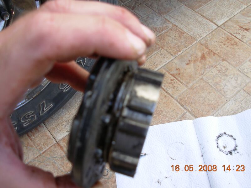

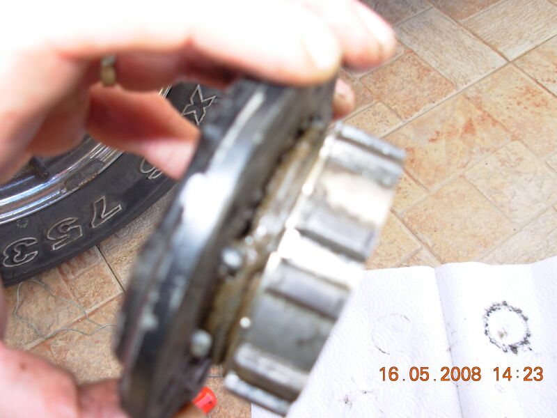

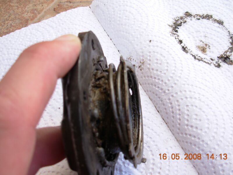

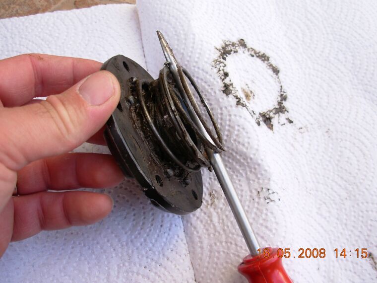

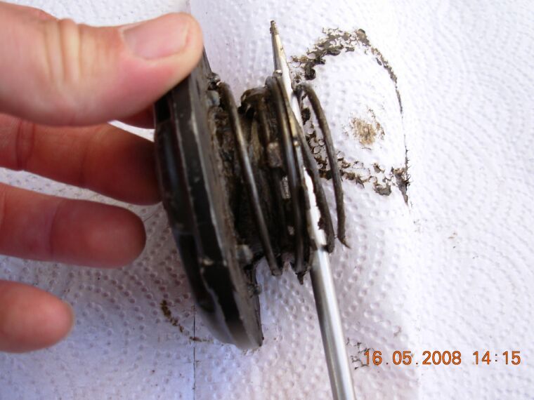

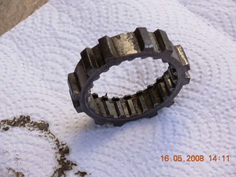

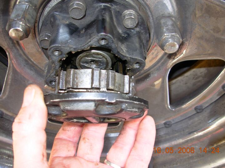

    διε ων ωϊι αςιεϊ ,αςιδ ψΰωεπδ, ΰηγ δωβξιν ωϊετριν ΰϊ βμβμ δωιπιιν διδ ςχεν.
    αςιδ ωπιιδ εψφιπιϊ ιεϊψ διΰ αγιεχ διιϊδ δωΰμδ δψΰωεπδ ωμι.
    ξρϊαψ ωαμεχψ ιω ωπι χτιφιν.
    ΰηγ ωγεησ εΰηγ ωξεωκ.
    δχτιυ ωξεωκ μΰ διδ αξχεν.
    δξχεν ωμε δεΰ αϊεκ βμβμ δωπιιν ,ιω αφγ ΰηγ ξριμδ χθπδ εμων δεΰ πλπρ.
    δθιτεμ φεμν εΰπι ΰςμδ λΰο λξδ ϊξεπεϊ.
    ΰι μι αςιδ μλϊεα ςμ λμ δϊδμικ αφεψδ ξτεψθϊ ςν ϊξεπεϊ ξλμ ωμα, ΰν ιω ξωδε ωξςεπιι αζδ ΰςωδ ζΰϊ αωξηδ.
