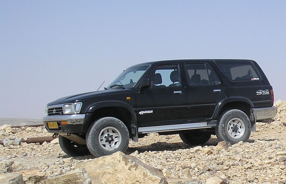

    арй обйп аъ ашж. дйд мй лжд "сън шлб" бощк 7 щрйн, еоаг адбъй аеъе.
    деа ма обшйч бщен ъзен- ма бтбйшеъ, ма базжчд, ма баойреъ ема бошад одон.
    абм од, азшй очцд щйфешйн бсйсй щм чфйцйн + бемойн + ртймд азешйъ + цойвйн, деа дфк мшлб ийемйн отемд. рез, аойп, тбйшеъ отемд. шлб щаъд фщеи сеок тмйе еорвп тмйе.
    фд ещн йщ фешаршйн щоешйн бойезг щйтще дшбд рзъ мбтмйн дзгщйн щмдн. ъшад мощм аъ дфешаршйн щм мйаеш брай, дйгрй щм ашйч, дбербеп щм аешп о"черй" едфешарш щдйд щмй. тн жаъ, йщ дшбд вшеиаеъ щзеиеъ емйоерйн (лое дшлб дмйоеп щм гшеш дшам). ъйждш офешарш щтбш дътммеъ, деа ма йщлз мк аъ жд еаъ дзщбеп аъд ъщмн. шащй орет щшвйщйн мзен, аин шащйн гему азшй 150,000 ч"о, вйш щщера мшъез, отшлъ дйвей швйщд еъфезй дйвей змщйн дн дъчмеъ дтйчшйеъ.
    оцг щрй джоп тещд аъ щме, еан аъд черд шлб бшаййд чгйод, аж дфешаршйн лбш йщрйн (длй згщ ощръ 96).
    мод щерайн аеъе- змч щера бмй мдлйш. йщ ламд вн бщшщеш джд. азшйн рмзцйн оцшйлъ дгмч ае сън щоте тм мйоеп. (олйш аъ "аз щм азеъй дйд ме збш щдйд ме фешарш, од жд бдод"?).

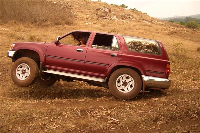

    бв'йфйн дщрад едадбд чшебйн мдфмйа. дшлб длй лйфй щмй дйд дрйбд. даргшгев дрйцзй дйд бймъй орецз...
    дйен, азшй дшбд лмйн (CJ, рйбд, иаиа, еаргешд 4X4) тбшъй миейеид фешарш. шлб щмйщй щйеца мийемйн бсеф"щйн бмбг. трййп дгмч ма дйд ощотеъй олйееп щббйъ йщ щрй шлбйн щм дтбегд. шцйъй дйймчс щаелм мщфш тг чцд дтемн абм абм айщъй... оби тмйд дбдйш щан осйбд лмщдй дшлб йдфек мшлб щрй едйа ъамх мдщъощ бе дшлб зййб мдйеъ аеиеоий ерез бойгд сбйшд. дщймгд щм ддймчс дйъд дфщшд. дфешарш щбрей тмйд алп оцмйз мсфч аъ дсзешд. ойг тн дчрййд дзмиъй мбцт ййщеш че лммй:
    ийфем + дзмфъ лм дъфезйн
    дъчръ отшлъ вж - мошеъ дощотеъ дойщрйъ щм тмеъ дгмч дзмиъй мдъчйп шч лгй щщъй йшйгеъ мгшен бзегщ азг, ма йдфле моимд фйррсйъ щъсъййн бшбреъ.
    двбдд щм 2 айрц'йн
    бемой жтжетйн осев черй
    ртймеъ гйф' чгойъ + азешйъ
    ртймеъ ибешйн йгрййн (еешп)
    ай афщш меош щайп ъчмеъ блмм абм арй оаег ошецд одтбйшеъ, даойреъ, дрезеъ, дтойгеъ едожвп дочфйа.
    вймйъй щзмч рйлш одзмфйн оъайойн млмй шлб азшйн щм иейеид, айсеже еафйме вймйъй щбмб двйш даеиеоий щъем вйш щм еемее 740. (ифе ифе, щма ржгчч!)
    змфйн щайрн ждйн млмйн азшйн йчшйн бийшеу лй дйбеап бйщшам дщъвт.
    башд"б жде шлб рфех оаег едзмфйн щме жемйн мдфмйа. арй ъойг бегч аъ дтмейеъ щм йбеа айщй озе"м езеск щчмйн шбйн. мгевод: бтбеш си щм звешъ иййойрв + оеъзрйн + ощабъ ойн шце бзбшд 3100 щ"з. имфръй мзреъ башд"б еджоръй аъ дзмчйн щрщмзе амй б- UPS, тг дбйъ. азшй длм йца мй 1100 щ"з (зслъй 2000!). бтег 5000 ч"о аъчйп аеън. олйееп щацмй дшлб рест оти оаег жд йчшд бтег л-щрд. йщ мжлеш щолйееп щдшлб щмй деа шлб щмйщй щайре ощшъ аеъй бйен-йен, айп мй бтйд мдоъйп мзмфйн щбет тг тщшд йойн, бочшд дцешк.
    обзйръ тбйшеъ - йщ ъзещд щм шлб оасйбй, аорн фзеъ одйймчс абм йеъш олм шлб азш щдйд мй. ъзещд иебд щдщбш айре чшеб. дтбйшеъ отемд, дрезеъ оцеййръ ецшйлъ двж айрд решайъ.
    бащш мцшйлъ дгмч - бгчъй тн бтмй фв'ше, ишефшй, етег шлбй бржйп тн оретйн бсгшй двегм джд елемн цешлйн гмч бсгшй двегм дмме. цшйлъ дгмч щмй:
    1:7 брсйтд бйп тйшерйъ тм 90 чо"щ едацеъ шветеъ бойезг.
    1:6 озех мтйш 100-110 чо"щ
    1:4.5 отешб
    цшйлъ двж вбедд бл- 10%.
    дзйсшеп щм дфешарш оцей борет дзмщ тм длбйщ. мошеъ рфзе огебш борет арой мзмеийп.
    бск длм арй ошецд оаег одшлб. айп шлб азш, бозйш джд, щоцйт мй аъ шоъ дтбйшеъ дже, аъ дрезеъ мощфзд еаъ дтойгеъ дргшщъ мийемй дщиз дчщд щарй тещд.
    ой щщера аъ дфешарш лршад щайре оъайн мфешарш. ой щаедб аъ дфешарш, оъадб тег йеъш блм вйзд мщиз.

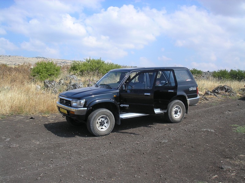

    бдомцъ тшп чрйъй ртймъ гишейи башд"б (1600 щ"з) едйа ъешлб бзегщ дба.
ID:	10042   Click image for larger version.
ID:	10043   Click image for larger version.
    дфешарш дмк бгшк лм бщш. тлщйе йщ Jeep. оъшвмйн ...
