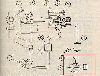

    рщбш мй дзмч джд, деа оещк еачен еоебшв тм дорйфешг, од дъфчйг щме еоайфд афщш мдщйв байжеш ф"ъ?
    лое лп йщ мй бмавп тн дзйбешйн щм цйрешеъ деачен, йщ ойщде щйлем мтмеъ цймен щм лм дзйбешйн осегш?
    ъегд,
    абйшн
    соешай 86 мбп, свеш, ооежв маи маи лбш ма сиргший...
    бшйшъ озгм зежш: змч ма ожедд
    мгтъй жаъ щсъен ишой дфеъз отбш еачен меесъ иешйн бдъан миофшиешъ дорет \ дойн \ даейш ?
    деа озебш мщсъен ъъ мзх лфем щофтйм ореу еошйн аъ диешйн .
    мщсъен йщ щрй гшвеъ тбегд .
    гшвд шащерд бдъан миофшиешд
    гшвд щрйд бдъан мгшйщъ абйжш бгшк лмм жд йдйд огзс дожвп .
    бвгем бърай ожв даейш щмре афщш мтчеу змчйъ емдфтйм шч аъ йзйгъ дожвп .
    жд змч оотшлъ дощрч щошйод иешйн лщдорет чш.

    аъд йлем мцмн аъ дзмч боцйаеъ ?
    збш шщен Aviram's Avatar
    Jan 2005
    Oranit, Israel
    310
    дзмч даген жд дщбеш

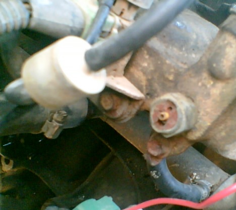

    лое лп йщ мй оъзъ мфймиш аейш вн ощде щм еачен щма озебш (дзмч дцдеб)
    йщ ме цйрешеъ щблм азг йщ T абм дн ореъчйн

    ау азг ма дзмйу лжд?

    ршад лое дзййщп зен орет, абм озебшйн амйе йеъш ойгй цйрешеъ бщбйм аж жд биз ма.

    ацмй ма озебш мщн лмен...
