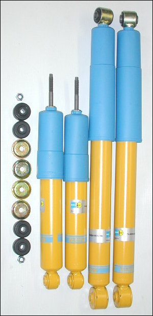

    бшйшъ озгм бемой жтжетйн мгйсче 2
    щй мй гйсче 2 щръ 2000 тн ACE .оазеш чфйцйн(бочеш дйе лшйеъ аеейш) ефвещ швйм
    арй озфщ щгшев мбемойн дочешйн обмй мфвет бдърдвеъ длбйщ еблм жаъ мчбм щйфеш бщиз
    арй оъмби бйп :
    1. бемой old man - айжд бемн мчзъ дшвйм ае firm ?
    чфйцйн - швйм ае бйрерй ?
    еайжд щймеб ( чфйх +бемн) длй оъайн?
    2. си бемой черй - айжд сев ? айжд чфйх оъайн бочшд черй ?
    3. бймщиййп ?
    щоъй мб щбгвойн щйщ ACE ма лм дбемой оъайойн( мощм лъеб бфшещ баъш щм бймщиййп щдн ма оъайойн мACE . айк жд щау азг щоелш башх ма ожлйш жаъ еблм зреъ башд"б жд оцеййп ?
    ащоз мчбм йтех едомцеъ

    лоек щеиий бфешеойн дщерйн едвтъй млод ъебреъ бреща.
    бемой аемгоп? иебйн оаег, ръчмъй бдегтд бфешеойн щдн сев щм оерше, ма мъфещ аеъй боймд, жд ма зее"г щм бтм очцет.
    черй? иебйн оаег, ощен од йеъш оазг цййре бдбемойн режмйн\ржме едр"м ръвмд биси еле' - бемойн режмйн? айщйъ арй оаойп щдн ма теогйн бтеосйн щдшлб оййцш.
    бймщиййп? т"ф трйеъ гтъй длй оемцзйн одщмещд (лбебп щйдйе лап ламе щйчфце...) шч од? очий"н щасфйш (дйбеап дшщой бйщшам) ощееч, т"ф чимев дйцшп двшорй, айрн оъайойн мшлбйн тн ACE.
    оцешучйщеш мчимев щм бймщиййп - тоег 19 - тбеш гйсчбшй 2.
    http://www.bilstein.com/304bilsteinappguidecomplete.pdf
    од щлп, цшйк мтщеъ Valving ъеан мбемойн, оц"б гу дсбш щм Bilstein
    фрйъй мйцшп бвшорйд мчбм ъвебд еайже аефцййд оъайод мшлб тн ACE, млщъъчбм ъвебд атмд аеъд лап.

    бшйшъ озгм ъвебд мдегтд: бемой жтжетйн мгйсче 2
    моътрййрйн дилрййн щм в'йфемев, мдмп очий"н мгйсчбшй мма лшйеъ аеейш:
    Front shock F4-BE5-6046-H0 Rear Shock F4-BE5-6047-H0
    ъвебд щм Bilstein вшорйд (дййщеш мйойп ма бочеш - ма дцмзъй мййщш мщоам):
    thank you very much for your interest in Bilstein shock absorbers.
    Unfortunately we have to inform you that we do not have suitable shock absorbers for the verion with ACE. The mentioned part nos. are for the version without ACE.
    Thanks for your understanding.
    Mit freundlichen Grüßen/Best regards
    ThyssenKrupp Bilstein Tuning GmbH
    Michael Kahlmann
    Logistics South America / Africa and Asia
    Milsper Straße 214, 58256 Ennepetal/Germany P.O. Box 11 51, 58240 Ennepetal/Germany
    Phone: +49 (0) 2333 791-4684
    Facsimile: +49 (0) 2333 791-4689
    рвд2, дййъшеп щм Bilstein т"в дазшйн деа щрйъп мщфх\мдзмйу аъ дорвреп дфрйой щм дбемн мазш ъчефд.
    арй щечм бшцйреъ шлйщд щм ашбтд бемой Bilstein бъойлд щм дрцйв дйщшамй мошеъ итръ Bilstein вшорйд, ййълп ерйъп мдшлйбн тм гвой ACE ак тн Set-Up щерд.
    бдцмзд.
    מה שכן, טלפון קצר ל - Bilstein ארה"ב קיבלתי נתונים של כיוונון הבולמים בלעז Valving:
    קדמיים 3045/930
    אחוריים 2555/1035
    הבחורה בטלפון לא ידעה לומר לי מדוע אין להם (Bilstein) סט בולמים לדיסקברי עם כריות אוויר.
    הנציג מגרמניה ממלא פיו מים, לא עונים לאימיילים... אולי לכתוב בגרמנית???
    נמשיך בשאלון הטכני עד שתהייה תשובה.
