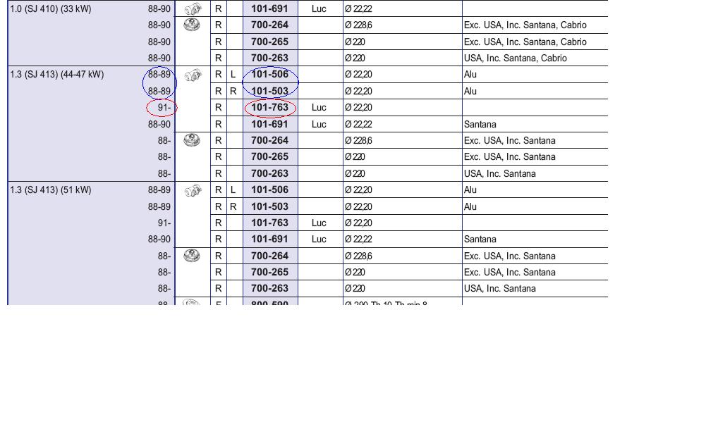

    мтрййрйре-
    оцаъй баъш щм збшъ "cifam" аъ дчимев. (оцшу дтъч шмеерий) http://www.cifam.it/siti/cifamweb2/i...d/download.htm
    мфй од щарй обйп, мщръеп щмй арй цшйк блмм аъ дгвн: "101-763". од щйщ мй лшвт жд щрййн: "101-503".
    оод щарй обйп одчимев, мщръеп щмй йойп ещоам = аеъе гвн, лй йщ шч осфш чимевй азг. (щма лое 88-89). йзг тн жаъ, оод щлъбъ оешй еоод щарй шеад бшлб, алп бцг дрест рлрсйн щрй цйрешеъ ебцг дрдв йщ азг ефчч рйчеж аейш.
    бчйцеш, йщ съйшд бйп дчимев мбйп од щарй оцмйз мдбйп.. :???:
    бъоерд доцешфъ- оечу блзем щрй дгвойн щйщ маойш еоъелн йщ мй лшвт аъ д- 503.
    баген- од щарй обйп щарй цшйк мфй дчимев- мошеъ щжд гвн азг мщрй дцггйн (?).
    дан ййълп щобрд дощабеъ ждд еайме од щощърд жд шч дзйбешйн тцон (цг йойп- цйреш лрйсд ейцйад ецг щоам цйреш лрйсд ефчч)??
    ащоз мдлеерд мвбй гвн дощаеед щаеъд арй цшйк мджойп.

    чит одчимев:

    збшйн од чешд?
    айп ау азг щйлем мъъ мй фшийн йеъш огеййчйн мвбй дщамд щмй?
    збш шщен оешй's Avatar
    Nov 2005
    айжеш дътщййд дйщп шащеп мцйеп
    1,253
    бшйшъ озгм ъвебд мдегтд: ощабъ бшчс азешй (ощабъ аефп) режмъ- дан йщ ъзмйфйъ?
    цйиеи рлъб бочеш тм йгй йеръпоцфд цфйд бдегтд
    йеръп
    йеръп,айп мй оещв мвбй досфшйн бчимев,ак од щбиез деа щобрд дощабеъ щерд бйп щрй дцггйн.
    дчгз щм дцйреш едчгз щм дфйиод айрн ждйн,ема рйъп мдзмйу бйрйдн.
    оешй-0535335353
